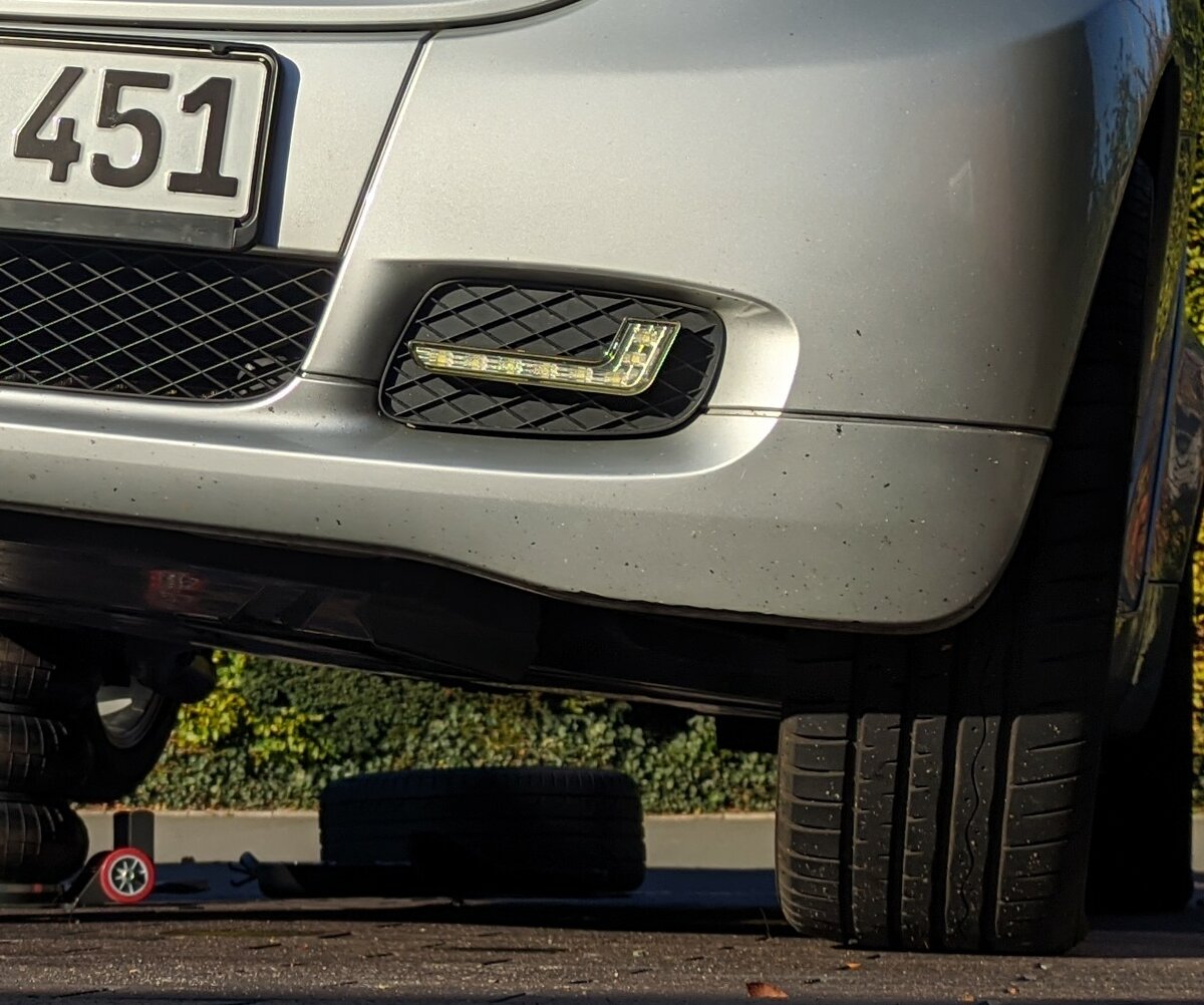

Am Wohnmobil habe ich recht preiswerte zugelassene Nachrüst Tfl. Die tausche ich alle 2 Jahre aus weil:
- undicht
- einzelne LED ausgefallen
- Blind / Gelb
Großer Mist, aber der Ausschnitt dafür ist nun einmal da.
Am 451 habe ich die Originalen, die sind gut.
Am 450 habe ich Hella Blinkleuchten mit gedruckten Haltern und LED Leuchtmitteln in den Öffnungen für die NSW. Damit bin ich auch zufrieden.
Schöne Grüsse
ThoK
vor 4 Stunden schrieb ThoK:
Wenn die bei mir 2 Jahre halten würden, wäre ich zufrieden. Habe erst heute neue LED eingelötet.😗
Sind diese:
Naja, was will man auch von 10€ Wish-Leuchten erwarten?
Haben die überhaupt ne Kennung drauf für RunningLight
Sind diese:
Ja, genau die 😂
