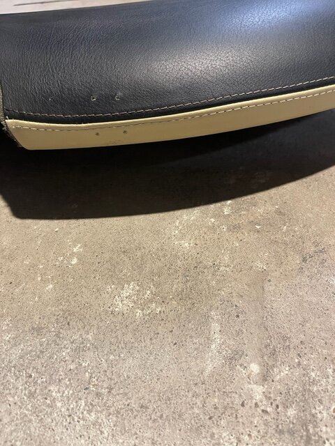

Am 5.12.2021 um 22:57 schrieb Outliner:
Bestandsaufnahme! Die Löcher mit dem Zeug aus @Funman s Link verschliessen, ok.
Aber die Falten...die sind sehr fest! Vielleicht kann ich mit Wärme noch was reissen...
Aber mit normalem Kleister wird das nix. Evtl mit Silikon, weil das hat ne sehr hohe Anfangsklebkraft. Ich habe damit mal in einem Hardtop einen Teppich geklebt wo jeder andere Kleber versagt hat...
Aber wie gesagt, die Falten sind sehr widerspenstig...
Das Leder scheint schon sehr hart geworden zu sein, du kannst es mit Feuchtigkeit versuchen (Wasserdampf) aber das ist von kurzer Dauer, das Leder wird wenn es trocken wird auch wieder härter, man könnte auch versuchen das Leder innen zu Tackern, ich klebe es immer mit einen speziellen Kleber ( für saugende  Untergründe ), aber zusätzlich mache ich immer noch Tackerklammern mit Pressluft rein, das Zeug ist schon recht hart, weiss nicht ob dein Elektrotacker da durch kommt.
Zur Not könnte man ja ein neues A-Brett beziehen, müsste man halt schauen ob man ähnliche Leder bekommt, aber das denke ich wird nicht alzu schwer.
Jetzt bei dem Wetter ist das eh keine tolle Arbeit, ok ich könnte das Ding mit nach Hause nehmen und im Keller arbeiten. Der Elektrotacker hätte schon ausreichend Feuer...
Aber ist ja nicht so, dass ich Langeweile habe. Drei! vordere Motorlager sind zu machen und ne Klimaleitung und Bremsen...🤪
Du bist ja Profi was Bezüge angeht, aber leider sehr weit weg...ich brech mir da wieder Einen ab!😆
DHL kennste aber?
Gast stuhlfahrer
Zum Kleben benutze ich immer Sabacontact. Bekommt mann als 1L oder 250ml Dose.
Hab ich damals von meinem Nachbarn bekommen, der ist Polsterer.
Soltest Du ein Amaturenbrett brauchen, ich habe noch eins liegen....😉
Ich versuche ja immer alles selber zu machen, aber ja, das wäre noch ne Idee falls ich es nicht hinbekomme.
Armaturenbretter habe ich noch liegen im Notfall.
