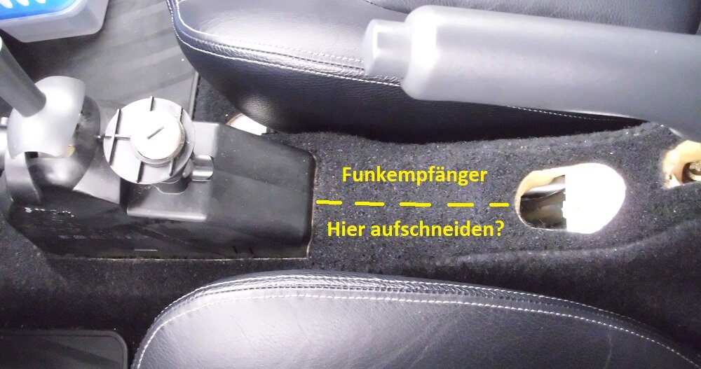

Ich würde an Deiner Stelle einfach mal die Abdeckung der Mittelkonsole demontieren, das ist ja in der Bibel beschrieben, und schauen, ob der Empfänger dort irgendwo rum liegt.
Da wird dann ein Kaiserschnitt nötig sein, Teppich raus wäre übertrieben. Hauptsache, das ist auch die richtige Stelle. Mit einem Endoskop habe ich nicht nachgeschaut, aber mit dem Finger lässt sich der Empfänger dort erahnen.

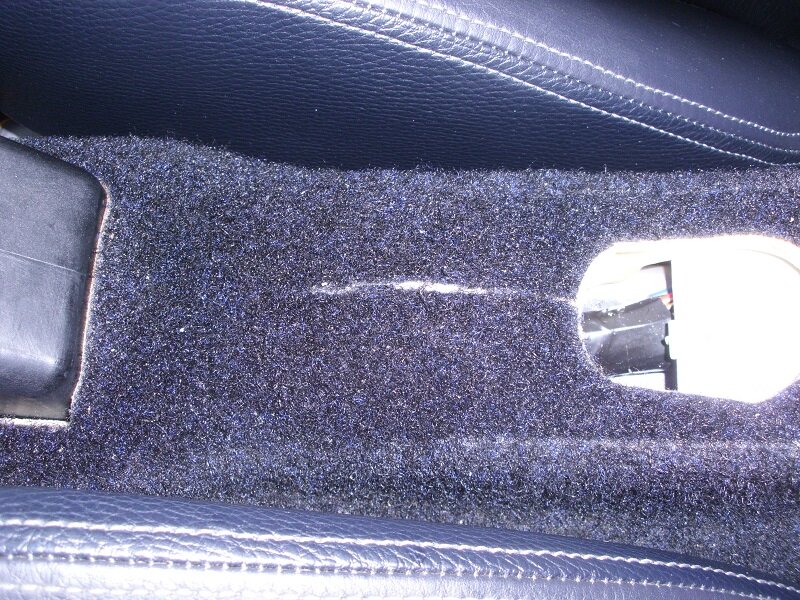

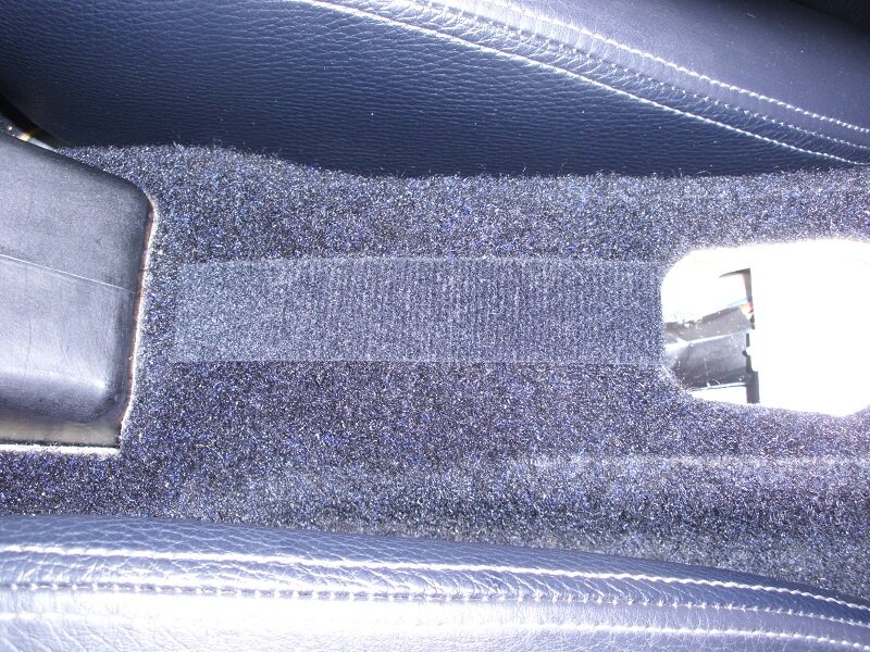

Wobei ich etwas skeptisch bin, ob ein Schnitt mit 3~5 cm ausreicht, um den Empfänger herauszubekommen. Unter dem Filz ist noch so ein dicker Dämmschaum, PU oder ähnlich. Es mag schonender sein, den Steg komplett aufzutrennen. Lässt sich mit Klettband wieder fixieren und die Abdeckung geht auch fast über die gesamte Breite.
bearbeitet von df1as
So schwierig ist es nicht den Teppich rauszunehmen da der hinter den Sitzen geteilt ist. Und ja, das Ding sitzt unter der Handbremse...ein Schnitt geht auch, ist ja über die ganze Länge abgedeckt. Würde aber ein Stück stehen lassen zwischen Ganghebelloch und Handbremse, nicht dass der Teppich drunter vor rutscht.
Na ok. Dann arbeite ich mich von dem vorhandenen ovalen Loch in Richtung SE-Drive soweit vor, bis ich das Teil zu packen bekomme.

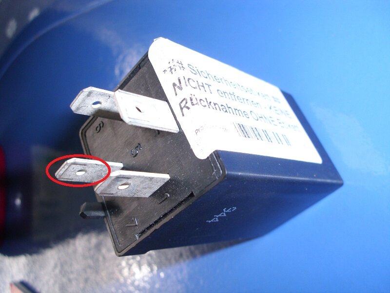

Jetzt kommt leider das nächste Problem (siehe Fotos). Der Empänger hat einen Kontakt zu viel und der Stecker hat an dieser Stelle sogar noch eine Barriere, damit das nicht passt. Hmm ...
Edit:
Hab mir jetzt auf die Schnelle noch einen mit drei Pins bestellt.
Edit 2:
000 3503 V002 hat 4 Pins, 000 3503 V003 nur noch drei.
Keine Ahnung, wofür dann der 4. Anschluss gut ist.
vor 16 Minuten schrieb df1as:
Das kann ich Dir gerne beantworten. Das ist der Schlüsselempfänger der ersten Generation vom 450, als dieser noch übern Beifahrerfußraum verbaut war.
Ich kann Dir den gerne gegen einen dreipoligen tauschen wenn Du möchtest

Und ja das ist die richtige Stelle, der Teppich ist unten in dem Bereich ausgespart , das Teil liegt im ausgesparten Schaum des Teppichs.
Habe heute Mittag erst dort eines eingebaut. Wir hatten dazu den Beifahrersitz ausgebaut

Dremel ansetzen und den vierten Pin/Kontakt entfernen ist keine Lösung?
Nein, der 4. Pin hat ja eine Funktion, überleg doch mal. Da ist eine ganz andere Platine mit anderer Belegung drin
vor 3 Stunden schrieb Smartdoktor450:
Habe überlegt, mir fällt aber nix ein :classic_wink:. Weißt du welche?
Im ersten Schaltplan vom 1998er Baujahr sind auch nur drei Pins verdrahtet, so wie bei allen folgenden. Spannung, Masse und die Datenleitung zum ZEE. Aber das muss nichts heißen, so toll sind die Pläne aus der Anfangszeit ja nicht.
Dann gibt es auch noch dieses Problem, wonach ein neuerer Funkempfänger mit drei Pins auch in älteren Baujahren funktioniert.

Ok, bei mir hat der neuere im älteren nicht funktioniert, ist aber schon ein paar Jahre her das ich das mal probiert habe, vielleicht hab ich ja irgend etwas falsch gemacht damals. Darauf bezog sich meine Aussage.
Ich werde das mal probieren sobald ich nen alten Smart am Hof habe.
Funkempfänger mit drei Anschlüssen hab ich bestimmt 20-30 Stück am Lager, mit 4 Anschlüssen derzeit nur einen.
Wäre ja gut wenn ich mich geirrt habe und die untereinander passen würden.

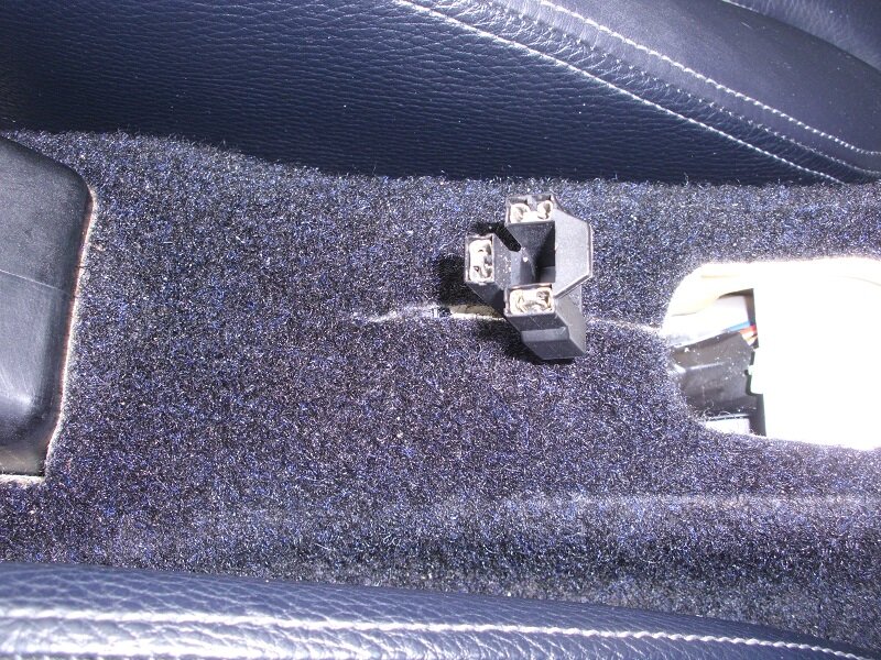

So,
der 3-polige RX kam heute an. Gleich erstmal getestet und geht wieder alles - auch beide Schlüssel! 😀
Narbe vernäht, Deckel drauf und erstmal ´ne Runde gefahren.
