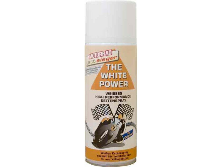

Ich hab bei mir ganz normales Motorrad Kettenspray genommen, das mit einem Lösungsmittel versetzt ist. So kriecht es in die feinsten Ritzen und dann verduftet das Lösungsmittel und das Fett bleibt dort zurück, wo es gebraucht wird. Dafür wird's ja auch gemacht.
Soweit die Theorie auf Basis meines soliden chemischen Halbwissens. Der praktische Versuch hat jedenfalls gezeigt, daß das SprühÖL nur zwei Tage gewirkt hat, das Ketten-SprühFETT hingegen für mehrere Jahre eine dauerhafte Lösung erbrachte.
Alles wird gut!
Gast stuhlfahrer
Für solche spezielle Beweglichen Teilen nutze ich auch Kettenspray von HS.
Gerade eben schrieb dynajoern:
OMG... da steht White Power😳
...vielleicht ist es ein neues nordamerikanisches Produkt? 🤔
