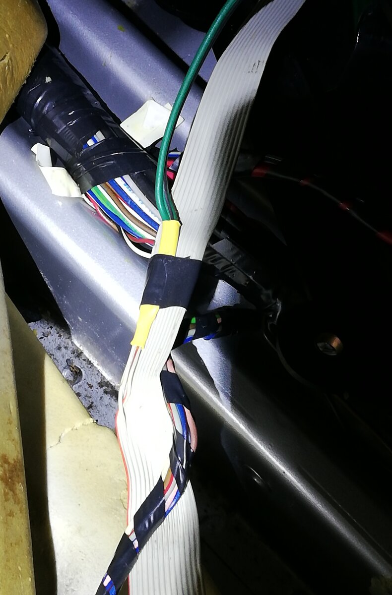

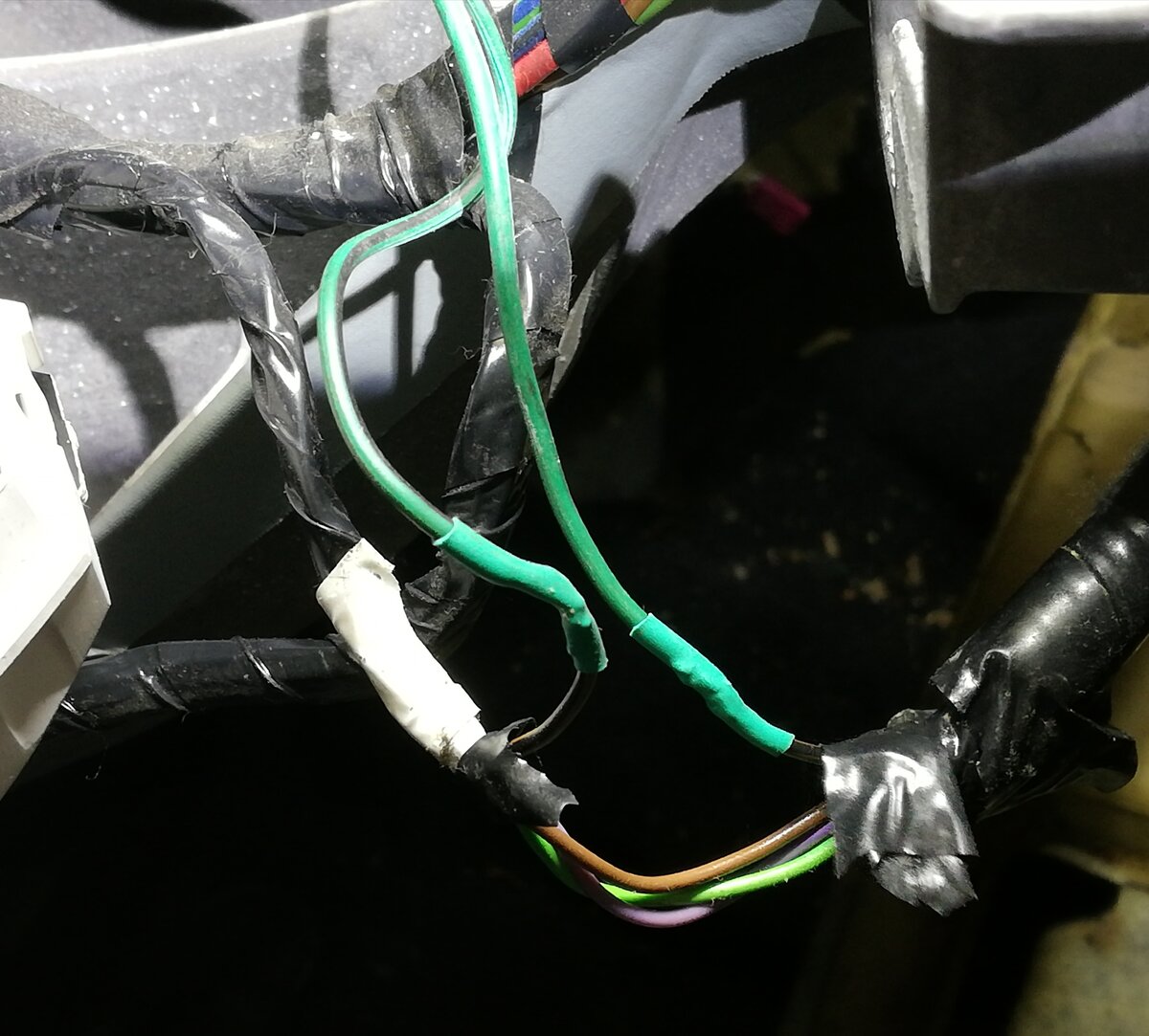

Soweit ich das erkennen kann hast du die Leitung die von der Schaltbox kommt an die schwarze Leitung eingeschleift Bild 2.
das erste bild kann ich leider nicht entziffern?? ist das eine Leitung in ein flexibel eingebracht??
Du könntest ja mal ein Bild von Deiner Box und deren Anschlusskabel hier posten, damit wir wissen, wovon wir sprechen!  😉
Mein Lenkrad und die Schaltbox stammen aus Bj:02.Hier waren die originalen Stecker verbaut. In meinem Cabrio Bj 01 gab es das leider nicht.. Deshalb das grüne Kabel von der Schaltbox zum Stecker vom Lenkrad.
Ja aus dem grauen Flexband kammen die 2 Kabel mit einem Stecker.

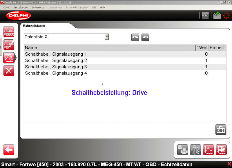

Um zu sehen, warum die Box den drei Balken Fehler produziert, die vier Leitungen zur Übertragung der Schalthebelposition an das Motorsteuergerät prüfen.
Mit dem Oszilloskop:
1486109460_SE-DriveMS1-MS4N-D-Up-D-Down-D-N-R-N.jpg.abe417a89873cc1668c7e00a78f5d6b2.jpg
Oder im Diagnosesystem (hier Delphi DS150)
