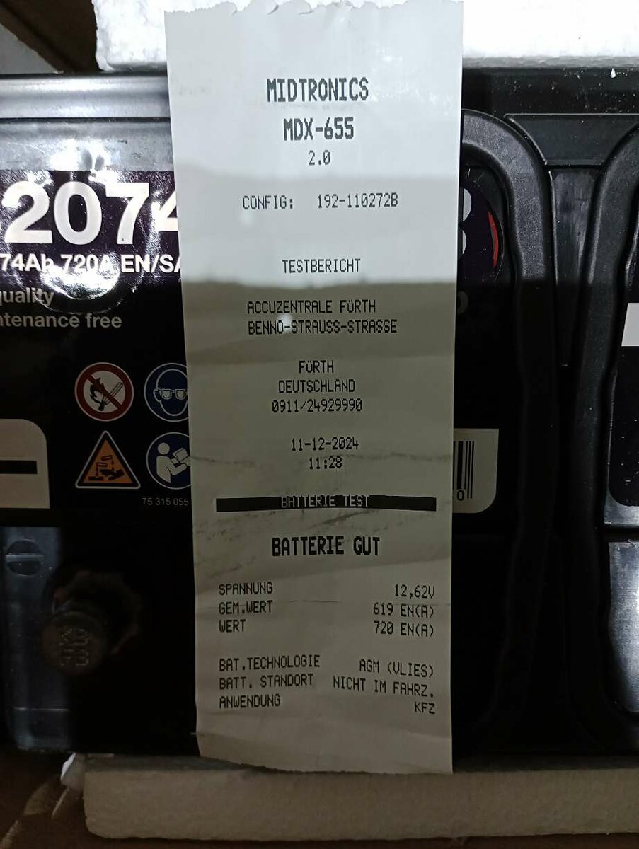

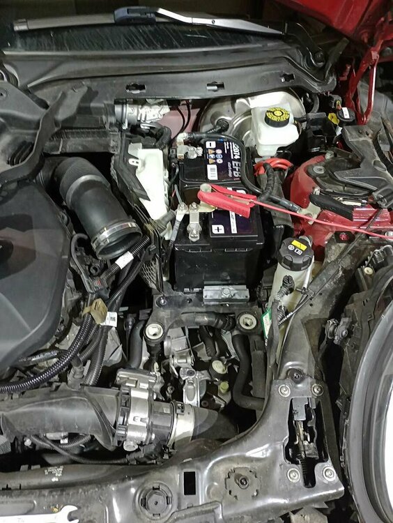

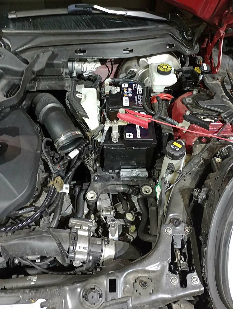

Heute mal bei Frauchen im Cooper die Batterie getauscht. MOLL First Class, Preis jenseits von Gut und Böse....
Ich dachte mir so, nach 7 Jahren 4 Monaten VOR dem Winter kanns nicht schaden. Außerdem, wenn sie Nachmittags beim Arbeitgeber bei 10 Grad Minus  nicht los kommt hab ich die Umstände, ok, aber die Kritik will ich mir nicht an tun.
Bzgl. Aus-/Einbau  Anleitung, ich  schildere es mal so:
Wenn Sie vor dem Motorraum stehen, bauen sie einfach mal die Hälfte aller sichtbaren Teile ab, dann können sie die Batterie nach vorne raus ziehen.
Jo - bis zu den Knien in Teilen gestanden.
Man beachte den Akkutest vor der Auslieferung durch Akkuzentrale Fürth. So muss ein Batteriekauf laufen.
PS: Ich habe mit meinem  10A ctek beim Umbau gepuffert.
