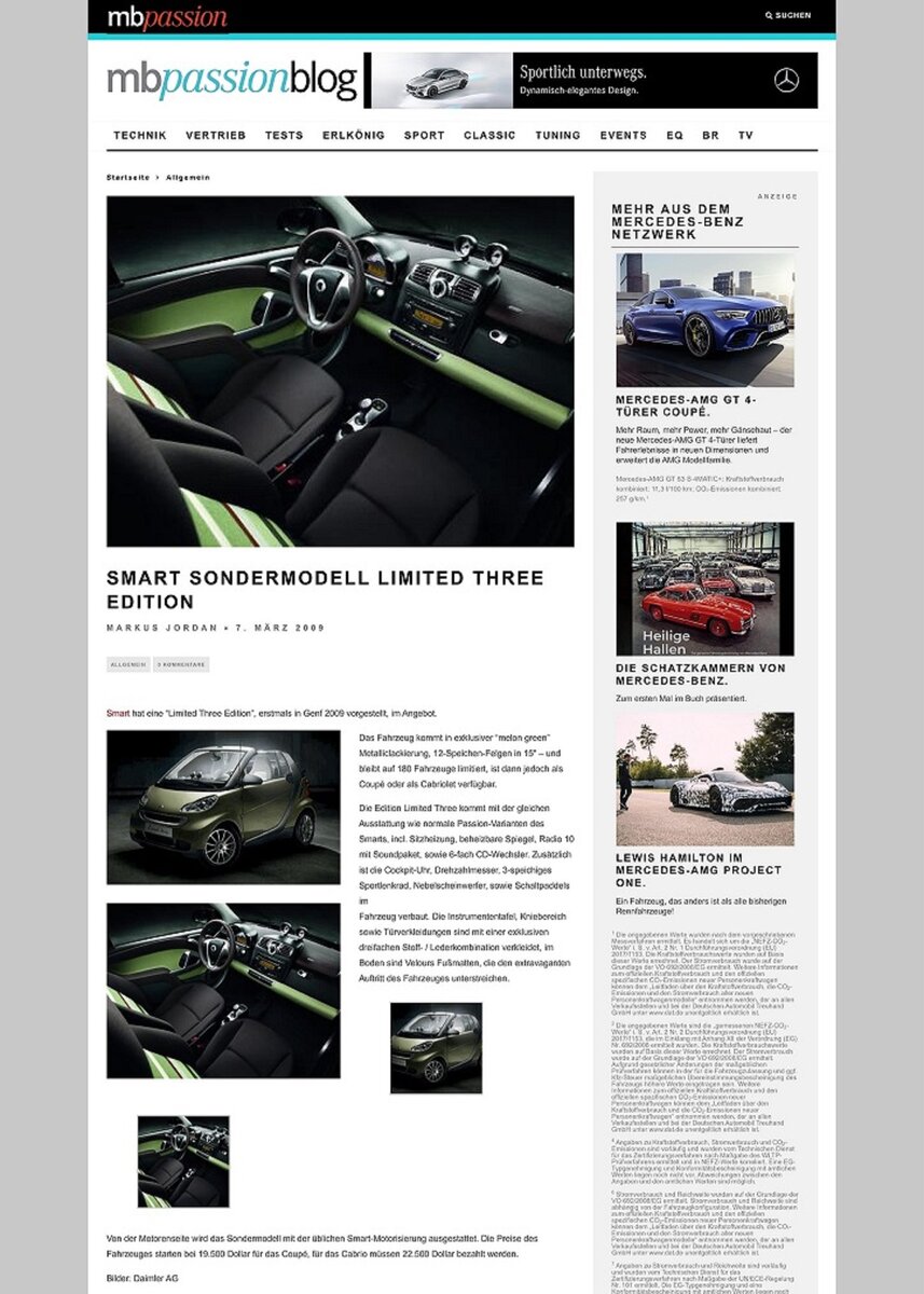

1296537176_KLEIN70345537_3013215315416269_8266760164359536640_n.jpg.8eb16bc19ed1f290c34044dbb92e4c66.jpg
vor 18 Minuten schrieb Ahnungslos:
Alles gut, aber was bedeutet die Serienfelge des Lemon, siehe diese Seite?
bearbeitet von Gast
Ok, also die Pulse Felge.
Die Farbe des Boliden ist in diesem Fall nämlich eher sekundär! 😉
Gast
Oben ist eine andere abgebildet weil unsere Ausstattungszubehör war (größere Bereifung)

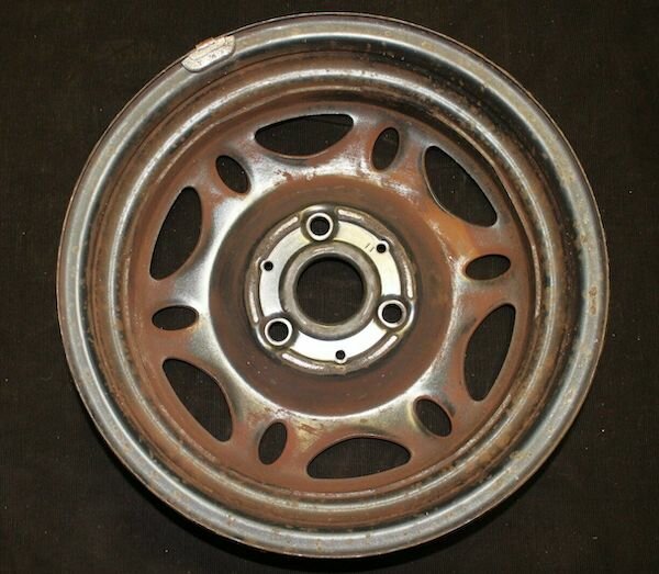

"Insbesondere bei Stahlrädern ist auf eine ausreichende Auflagefläche des Rades auf dem Distanzring zu achten."
Die Serien-Stahlfelgen bieten viel zu wenig Auflagefläche - viel weniger als die Distanzscheibe groß ist -
Definier doch bitte viel zu wenig.

vor 19 Stunden schrieb yueci:
Hallo @Schwarzermann,
Die Serien-Stahlfelgen bieten viel zu wenig Auflagefläche - viel weniger als die Distanzscheibe groß ist - um sie mit den Distanzscheiben zu verwenden - du kannst es gerne so montieren und vielleicht findet sich sogar ein Prüfer, dem es egal ist, aber verbreite hier nicht so ein gefährliches Halbwissen, nachher nimmt das jemand für bare Münze und fällt darauf rein - genau wie bei dir, alles ganz nett und nicht böse gemeint 😁.

Gewöhnliches Aluminium ausser vielleicht irgendwelche Legierungen aus der Raumfahrt erreichen niemals die Druckfestigkeit von billigstem Stahl. Und das wars dann auch.
Die Stahlfelgen haben viel weniger Auflagefläche und wenn man die Felge festschraubt drückt sich zwangsläufig der Stahl der Felge in das weichere Alu. Mit jeden erneuten Anziehen gehen die Marken tiefer.
Das ist zwar nur marginal, hat aber auf die dauerhafte Befestigung der Radschrauben schon eine Wirkung. Diese sind dann nach kurzer Zeit eben nicht mehr mit 110 Nm fest, sondern nur noch mit 100.
Zumal der Stahl mit dem Alu reagiert, immer!, Das tut er zwar auch auf der Bremstrommel wenn man Alufelgen aufzieht aber da ist wie gesagt nichts was sich irgendwo einarbeiten kann.
Und das ist eben der Unterschied.
