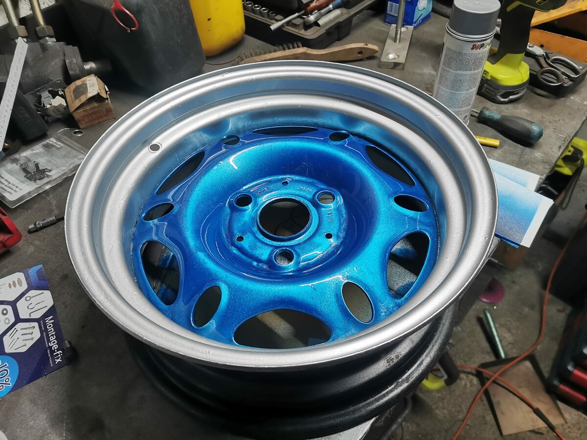

mal schaun ob Morgen die felge noch da ist, und der Rost weg ist.
Zeig mal ein Foto, wenn die Felge noch da ist.
Die Stahlviecher hab ich alle der Garage verwiesen.... So ein elender (und häßlicher) Schrott kommt mir nimmer dran.
Ich hätte die Dinger aber eher zur awo gebracht, strahlen und pulvern... Hat damals beim ollen Fiesta (Ersatzrad) gut geklappt.
So heute mal angefangen meine Stahlfelgen zu verschönern, warum ?weil ich Zeit habe, und mir die Kombination Silber Blau eben gefällt  .
Hm, die Farbkombi ist Tatsache nicht übel.
Allerdings sehe ich da einige Pickel/Läufer und Dreck zwischen Bett und Stern🤨
Den Bereich wo die Radschrauben sitzen würde ich mit einem Kegelsenker frei von Farbe machen, damit es dir die Farbe nicht "wegschiebt" wenn du die Bolzen anziehst.
Ja wenn man in der Werkstatt lackiert kommt das mal vor , war der erste versuch die total verrostete Felge mal schick zu machen , soll ja nur für den Winter taugen, 3 Dosen a 6 € , das Blau gefällt mir ganz gut werde morgen mir das ganze bei Tageslicht mal ansehen.

Is net bös...aber die Teile sind zuminderst drunter einfach grottig. Warum hast die net sauber geschliffen?
Wenn du die davor gesehen hättest ,..........
Wirst du mir zustimmen das alles andere nur Material Schwächung gewesen wäre.
Ja man sieht das der Rost genagt hat , ja die Felgen sind nicht die Schönsten , ja es hätte besser sein  können, aber es sind die Winter Felgen die schauen nach dem Winter wieder so aus, und bis dahin hab ich hoffentlich so viel zusammen das es für Optisch perfekte Felgen langt.

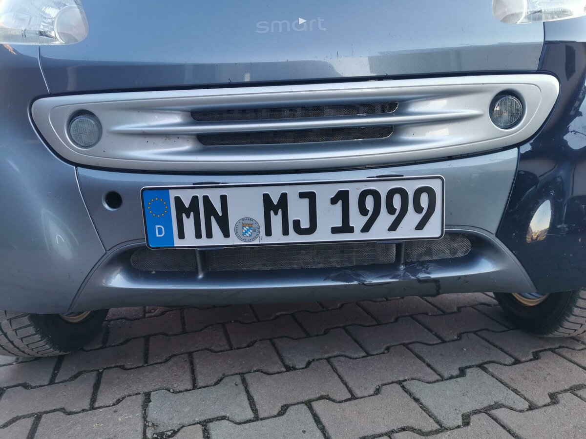

Achja noch so ne Baustelle Ich bin ein Kühlergrillfliegengitterbild , das werde ich an der Frontschürtze auch noch machen , damit der neue Klimakondensator  geschützt wird .
Funktioniert mit einem guten Lötkolben echt super und hält Bomben fest.
Auf der rechten Seite sieht man wo ich zu weit an die kante gekommen bin das man das geschmolzene Plastik am Gitter sieht .

Kühlergrill mit Fliegengitter Auch an meinem hab ich Heute die front nochmals demontiert , Ich habe mir am Lufteinlass ein Edelstahlgitter von Hinten mit dem Lötkolben ein geschweißt , auch die Risse hab ich mit dem Gitter nochmals Verstärkt , wie man Sieht schaut das nicht schlecht aus und schützt den Klimakondensator dauerhaft vor einer Mücken Invasion.
Kühlung funktioniert wunderbar.
