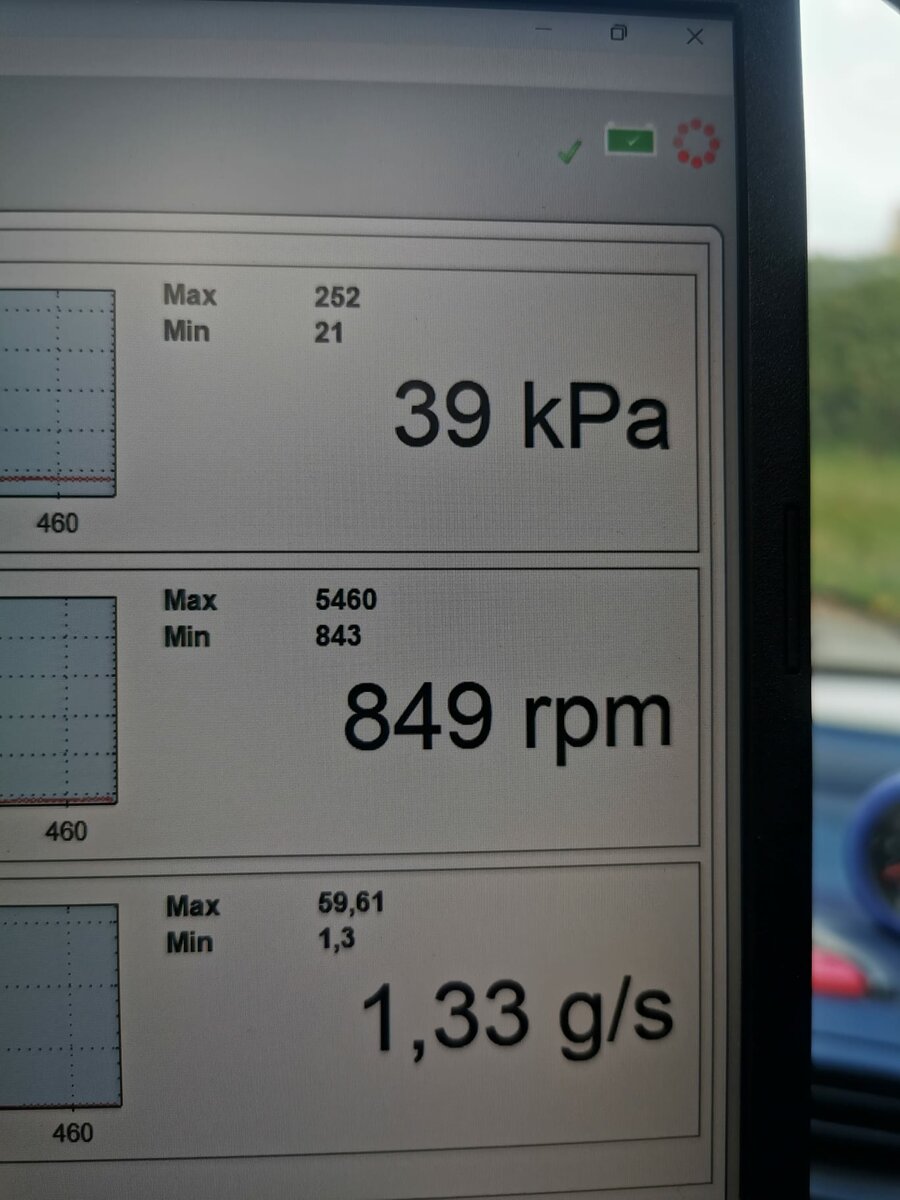

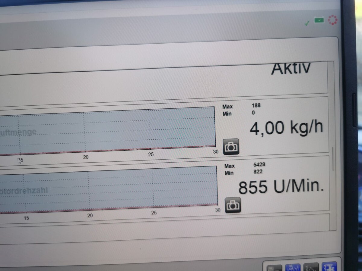

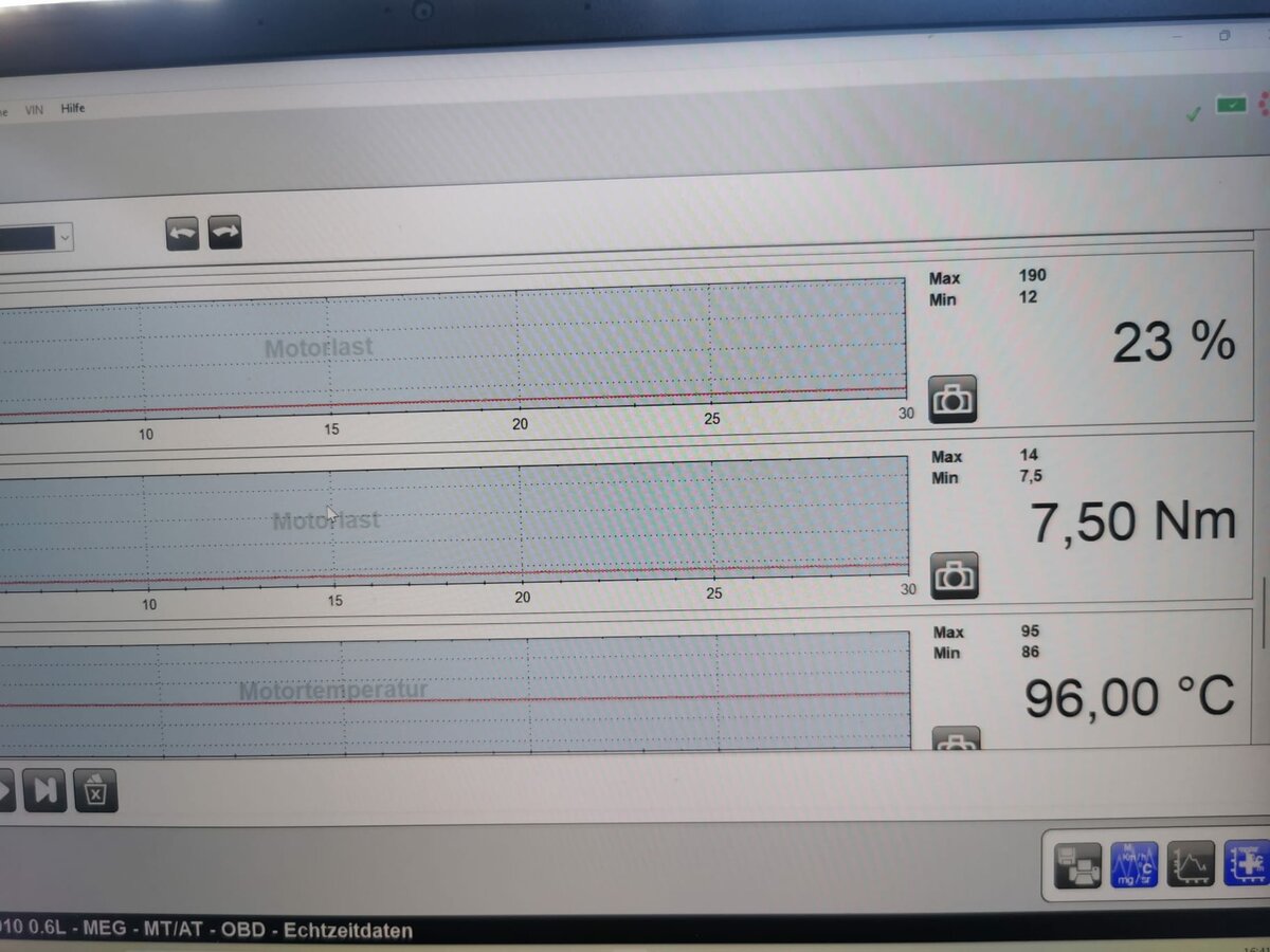

Geschafft, endlich habe ich Klarheit darüber und ich habe den Fehler gefunden naja Fast zumindest habe ich nu Daten die mir Anzeigen woran es fehlt, bzw woran es liegt,
Die Werte sagen ja schon alles 252kPa sind rein ca 1,5 bar was er drückt im maximum Boost

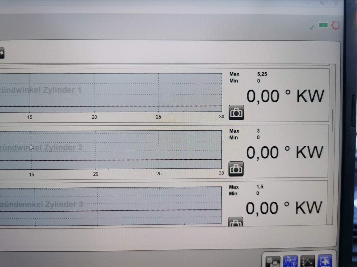

Und die anderen bilder sprechen für sich ich bin erstaunt wie gut der Delphi das ganze ausliest6.thumb.jpeg.991bcf3e86318e2b1b42d2c819fda537.jpeg

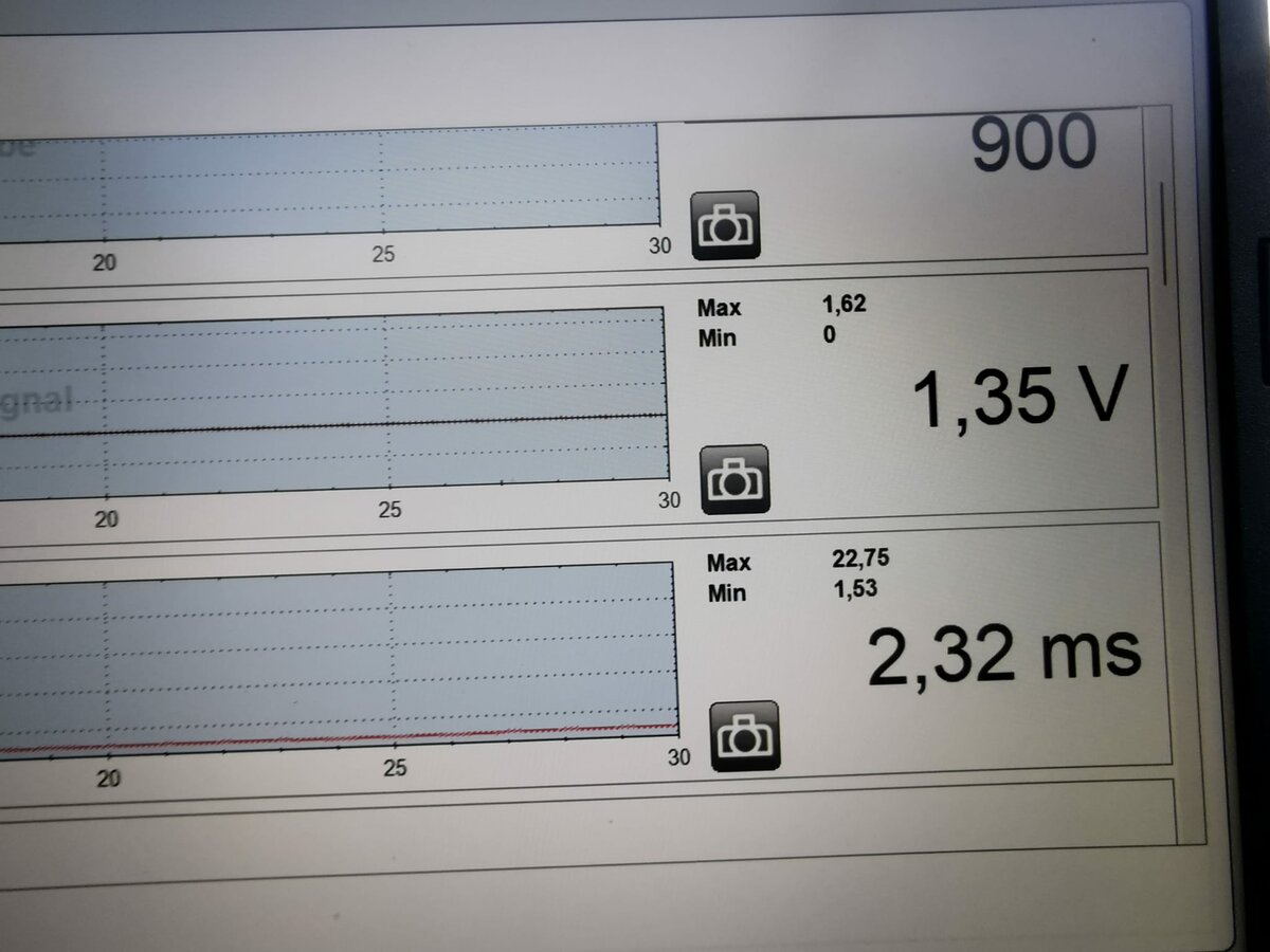

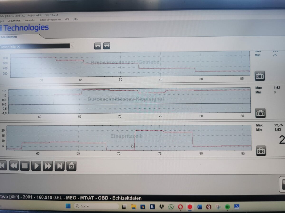

Die maximale Einspritzzeit ist auch jenseits von gut und Böse mehr geht hlt nicht1.thumb.jpeg.3ddcb207960b3068817b1deadeaebee3.jpeg
Hier nochmals mit Diagramm der ist an der Kotz grenze mehr geht nicht und dann klingelt er auch hinten3.thumb.jpeg.fe4838ec511fdd1b0768425b15a55374.jpeg
Maximale Motorlast 190% wenn man das von 54 PS Serie mit 100% ausgeht sind das 102 PS Spitzen wert +- was der Delphi sich verechnet.4.thumb.jpeg.93ccf2efbdc7ec41057b3920f59ea3b3.jpeg
Hier auch Maximale Luftmenge5.thumb.jpeg.5a0af444cdb2f60732a5fc6c6cd0a0d8.jpeg

Nu stellt sich die Frage was tun es ist eideutig er macht zuviel Boost Haltedruck sind so 1,1 1,2 Bar das klappt auch noch mit den Einspritzzeiten die dann bei 18-19 ms liegen da schiebt er auch richtig.
mit über 22ms Öffnungszeit sind die Düsen am Ende und er magert ab darum auch das Zündungsklingeln.

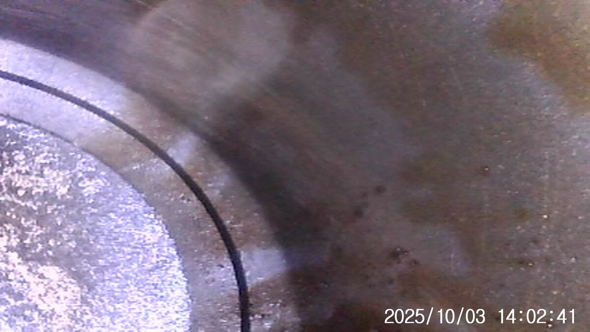

Ich hoffe nur der Motor hat bis jetzt keinen Schaden davon getragen, optisch mit der Endoskopkamera schaute alles gut aus, und ich wusste ja das eine Einspritzdüse nicht Dicht ist somit wirds halt ein grosser Aufwasch.

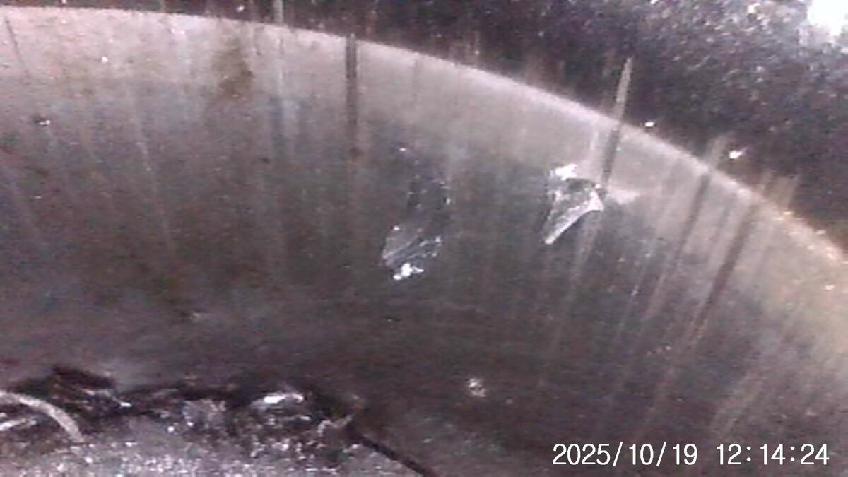

Das wars.......................IMG00010.thumb.jpg.76c596572b46f52b8d24247a90087a16.jpg
Was das genau ist kann ich nicht Sagen es ist zumindest nicht Magnetisch.IMG00011.thumb.jpg.1a6fd0bf5d587919cee4370b86fe8c57.jpg

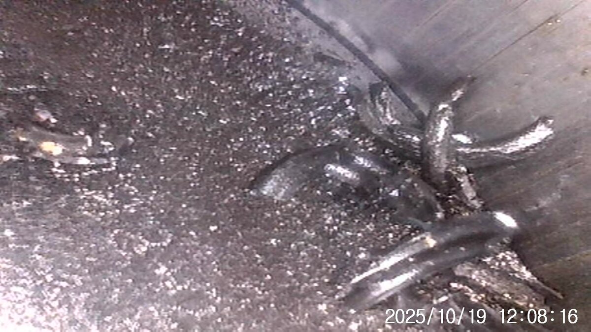

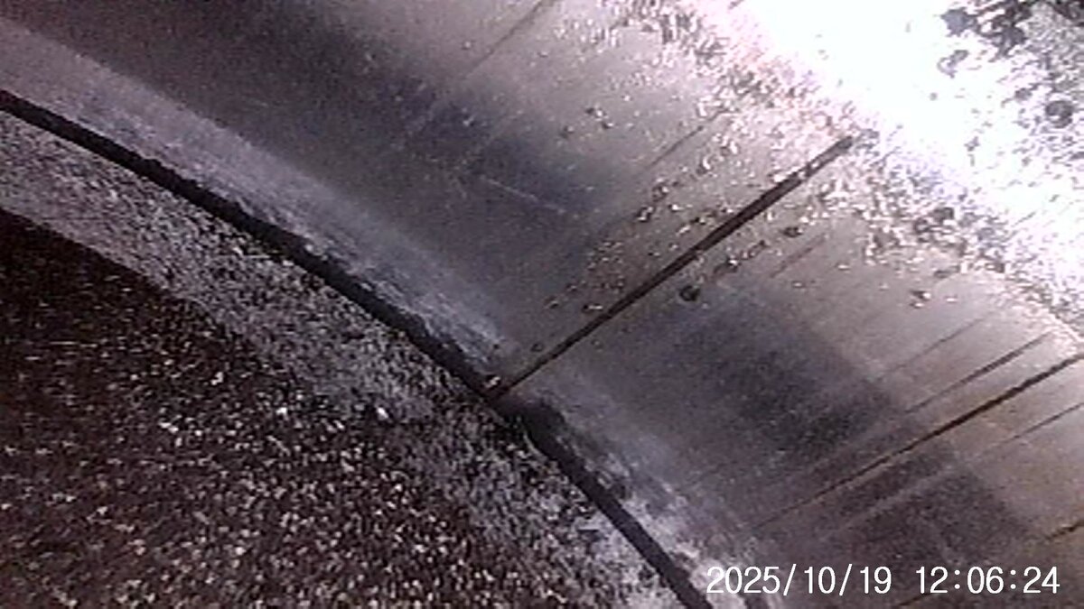

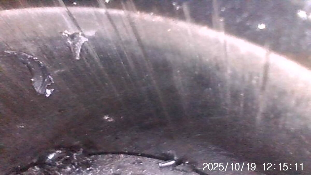

Für ein paar abgepalatze Keramikstücke von der Zündkerze ist es zuvielIMG00012.thumb.jpg.901953b6364db6d009b92d60997dcefe.jpg
Doch es hat Massive Schäden an der Lauffläche verursacht, die Firma Fismatec wurde dazu unterrichtet ich bin gespannt was die dazu Sagen , Fakt ist so wie die Fresspuren aussehen und das nach Rund IMG00003.thumb.jpg.2ca6411d04bbeda105580423bb1a9c2e.jpg5200km Laufzeit bzw 2200km Tuning File zeigt mir kann passieren. So sh der Zylinder am 3.10.2025 aus ebenfalls wieder mit deutlichen Öl an der Zylinderwand.
Nun ist guter rat Teuer was werde ich tun der Motor kommt raus je nach dem wie Fismatec dazu Stellung nimmt werde ich dann den motor Öfnnen und nach kontrollieren ob nicht ein Kolbenring gebrochen ist wovon ich eigentlich ausgehe, das würde auch dazu passen das ich immer wieder Öl im Ansaugtrackt hatte weil eben zuviel Blowby gase das Öl über die Ventildeckelenlüftung
in den Ansaugtrackt und den LLK gedrückt hat. Achtug bis jetzt sind das nur Mutmaßungen.

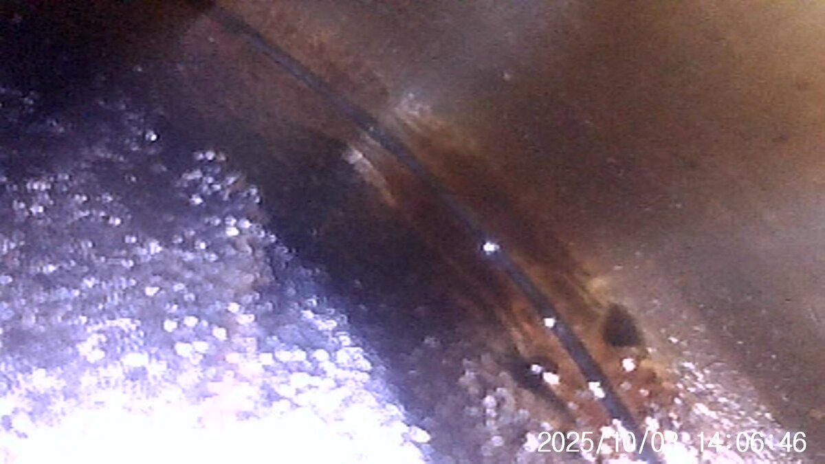

Am 19.10.2025 um 13:57 schrieb Schwarzermann:
ja ... denke ich auch
Die riefen im Zylinder sind schon gewaltig
Die Bruchstücke scheinen mir so grob zu sein, vor allen die runden, kommaförmigen, daß es mir unplausibel erscheint, daß die durch den Laufspalt des Kolbens in den Zylinder gekommen sein sollen. Zudem sollten solche Splitter bei laufendem Motor schnell durch den Auslaß wieder verschwinden. Das sieht mir mehr danach aus, als wenn sich im Ansaugsystem akut etwas zerlegt hat, die Splitter also von außen in den Motor gekommen sind.
vor 55 Minuten schrieb Funman:
ja .. das denk ich auch. Kolbenringstücke sind das nicht. Aber vielleicht ist der eine oder andere Kolbenring trotzdem gebrochen . Bei falscher Montage oder halt während dem Betrieb. Das siehste dann wenn du den Motor zerlegst
