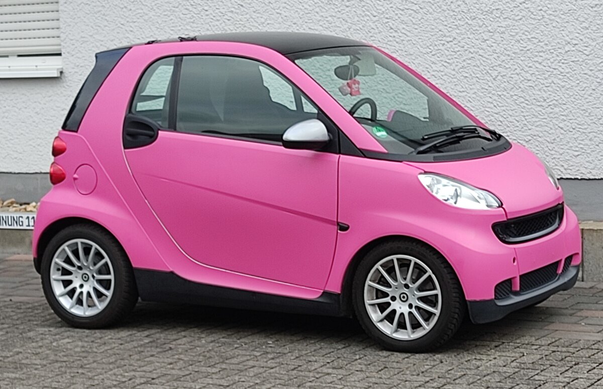

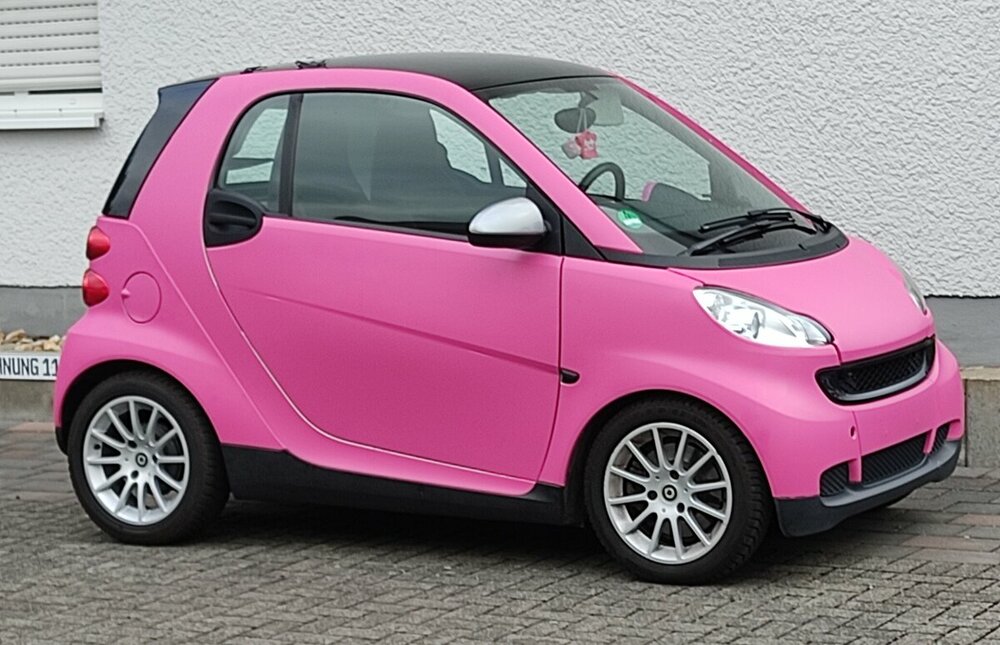

Vor einigen Wochen hab ich mich dafür interessiert wie man eine Folie aufs Auto bekommt.
Dieses Thema ist ja seit ein paar Jahren Brandaktuell, weil es einem mehrere Möglichkeiten verschafft, seinem Auto
 einen anderes Aussehen zu verpassen.
Weil ich mit einigen Bereichen an meinem Fortwo , besonders die Steinschläge an Front und Kotflügel hinten
nicht zufrieden war, dachte ich erst wieder neu zu lackieren. Aber dann dachte ich an das sogenannte "CAR Wrapping".
Ich habe also Stundenlang Videos bei Youtube geschaut und ganz besonders die der WrapAcademy.
Ich muss aber auch sagen, ich habe vor 20 Jahren ein paar Jahre in einer Firma für Werbetechnik gearbeitet und jeden
Tag mit Folierung zu tun gehabt.
Ich will damit sagen, das hat mir etwas die Angst genommen etwas falsch zu machen.
Ich habe mir überlegt, das ich zuerst nur die Bodypanele's foliere, also alles was man abbauen kann, dann hab ich ausgerechnet,
wieviel Folie ich bestellen muss, also erstmal nur Unten herum. Danach hab ich die Farbe ausgesucht.
Also hab ich nach zwei Wochen Videos schauen eine Bestellung aufgegeben.
7m Folie, 1,52m breit (AveryDenison) reicht aus für Unten herum zu Folieren, ohne Tridion!
- Rakel mit Filzbeschichtung
- Cutter 30°, besonders spitz und scharf
- Kniflestape, um besonders gerade Linien zu schneiden
- Abdeckband
- Schere
- flexiebles Maßband
- Folienmesser
- Heißluftfön
- Microfaser Tücher
- Isopropanol zur Reinigung der zu folierenden Flächen und was ganz wichtig ist damit auch die umliegenden Kanten jeden einzelnen
Bauteils zu reinigen. Nur das garantiert das sich die Folie nicht wieder löst.
Ich habe mit den Dreiecksfenstern und den Abdeckungen der Rückleuchten angefangen und yeah, das hat mir Mut gemacht weiterzumachen.
Das war ein guter Start. Aber das schwierige sollte erst noch kommen.
Die geraden Flächen, wie Türpanele, Heckklappe (hat aber eine Tücke) und obere Mittelteil der Front, waren relativ einfach. Auch die Seitenschweller
Frontspoiler und Mittelteil vom Heckteil gingen echt Super.
Dann kahm das schwierige zum Schluss, die Kotflügel. 3D Teile mit Sicken und 90° Winkel.
Aber ich muss sagen, ich habe es hinbekommen.
Ich habe zwischendurch viele Foto's gemacht und auch ein paar Sequenzen Video. Aber das ist nichts zum anschauen.
Ich kann jedem nur raten, der es versuchen möchte, sich Videos von Profis anzuschauen wie das geht.
Ich hatte die Videos der WrapAcademy gesehen und dort wurde das super erklärt.
Aber unterm Strich habe ich erst beim folieren selbst gelernt,- quasi Learning by burning oder wie das heißt....😉
Das ging dann so:
Ich habe das abgebaute Teil erstmal anständig mit Seifenlauge gereinigt,
von vorne und hinten, damit kein Sandkörnchen anschließend unter die Folie gerät. Danach mit Isopropanol die zu folierende Fläche
und die umliegenden Kanten (wichtig) nochmals abgewischt. Im Anschluß habe ich ausgemessen wie groß das Stück Folie sein soll,
was auf das Bauteil kommt, und hier berechnete ich immer genug dazu, damit auch noch Material über die Kante
übersteht um es in die Hand zu nehmen und um die Ecke herrumzuziehen. Damit sollte man nicht geizen.
Lieber nacher zwei Zentimeter mehr abschneiden als wenn nachher ein halber Zentimeter fehlt...
Denn das um die Kante herrum folieren ist das wichtigste überhaupt, damit es nicht nach einem halben Jahr oder so plötzlich Stellen giebt,
wo sich die Folie löst. Das wird doof aussehen und man ärgert sich das man es nicht gleich richtig gemacht hat. Und wenn einmal
Wasser und Dreck dahinterkommt, geht es immer weiter.
OK, was soll ich euch sagen,
die Farbzusammenstellung gefiel mir am Anfang gar nicht als die ersten Teile foliert am Auto waren.
Für die die dieses Auto nicht kennen, der war im Ursprung schwarz glänzend (lackiert (RAL9005)) und die Folie
kahm jetzt in Grau (Dark Grey gloss(AveryDenison))dazu.
Als ich mit allen Bodyteilen fertig war, gefiehl es mir besser, bis auf die Typische "Ecke" am hinteren Tridion. Hab ich dann aber etwas abgeändert.
So wie es jetzt über dem hinteren Radkasten aussieht gefällt es mir besser. Aber das ist ja bekanntlich Geschmackssache.
AveryDenison sagt, die Folie soll 6 Jahre halten, abgesehen davon wie gut man gearbeitet hat.
Ich hab das beste mit meinen Möglichkeiten gegeben. Warten wir mal ab wie lange es hält.
Solltest du vorhaben dein Wägelchen zu folieren,- trau dich.....
🤫 Pst: den Bogen über dem hinteren Radkasten mach ich nochmal, hab noch ein paar größere Reststücke über....🤫 nicht weitersagen

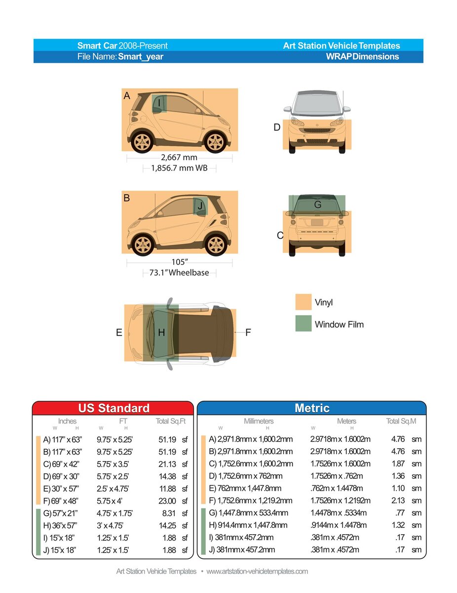

Ich habe von einem beendeten Projekt die Maßtabelle, wieviel qm benötigt werden um einen 451'er zu Folieren.
Ich stelle euch die Maßtabelle für einen 451'er zur Bestellung der Folie zur Verfügung, dass ich von Projekt habe, das ich mit einem Bekannten realisiert habe und die Angaben der Tabelle passten exakt.
Wir haben auch das von @stuhlfahrer gezeigte Werkzeug genommen, aber wir nahmen zum leichteren verarbeiten, ein Rakel von Orafol mit Filzkanten (INFO KLICK HIER)
Wir hatten uns für diese Folie von Orafol entschieden, da sie auch von befreundeten Fahrzeug Folierern verklebt wird. (INFO ZUR FOLIE HIER)
Die Verarbeitung verlief für uns "ungeübte" erstaunlich gut ohne nennenswerten "verschnitt"

Wieviel laufende Meter mustet ihr denn für einen 451 bestellen?
vor 2 Stunden schrieb stuhlfahrer:
Keine Ursache....🙂
Wieviel laufende Meter musstet ihr denn für einen 451 bestellen?
Wir hatten 10 lfd. Meter Bestellt bei einer Rollenbreite von 158cm

Am 8.6.2021 um 17:04 schrieb Smart 451:
Ich habe mich auch gewagt habe direkt 20 Meter bestellt für nacharbeiten und meinen 451auch vollfoliert. .. nacharbeiten sind definitiv notwendig für die 4 Ecken und die Heckklappe habt ihr Tipps wie ich ohne Wutanfall die Kotflügel schön in einem"Guss" hinbekomme?  Habe aus lauter Frust den Winkel in 2 Stücken gemacht und die Heckklappe von unten begonnen und nach der Flosse sieht es nicht mehr so gut aus überdehnt und teilweise verbrannt fürs erste OK aber auf Dauer kann ich es nicht so lassen
