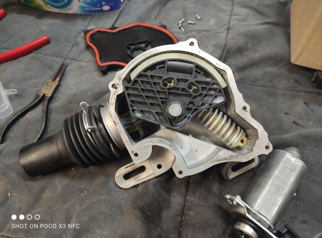

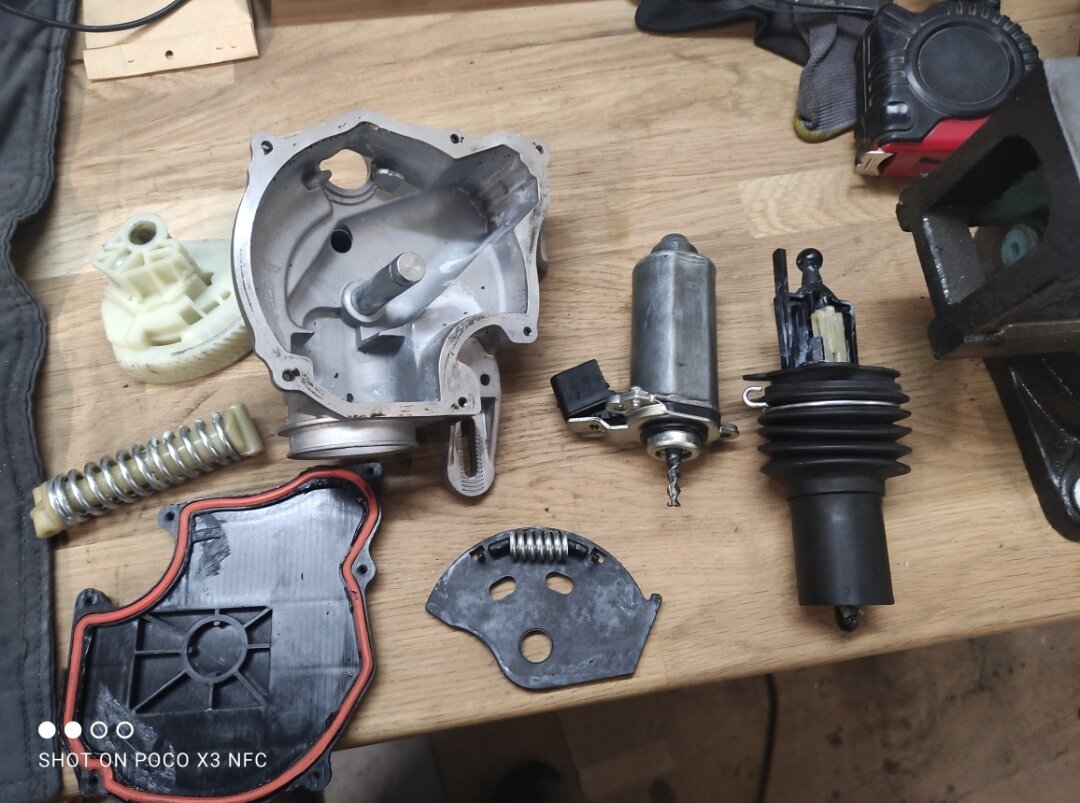

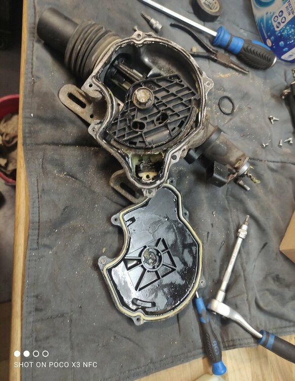

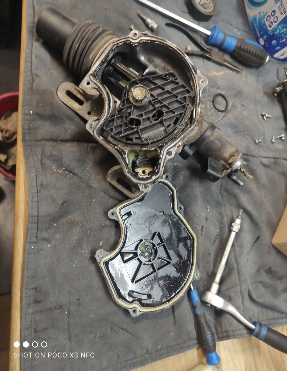

Nun zur Autopsie des Aktuators.
Rein optisch macht er eigentlich keinen schlechten Eindruck und ist sogar etwas schwerer als das Original.
Zum Vergleich das Original nach ca 200000km.

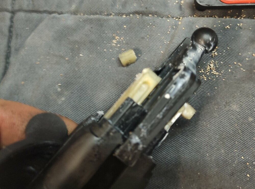

Mechanisch ist an dem Chinesen nur der Nachsteller defekt. Wobei mir das auch bei der Demontage passiert sein kann.
Klarer Fall von Chinesium.

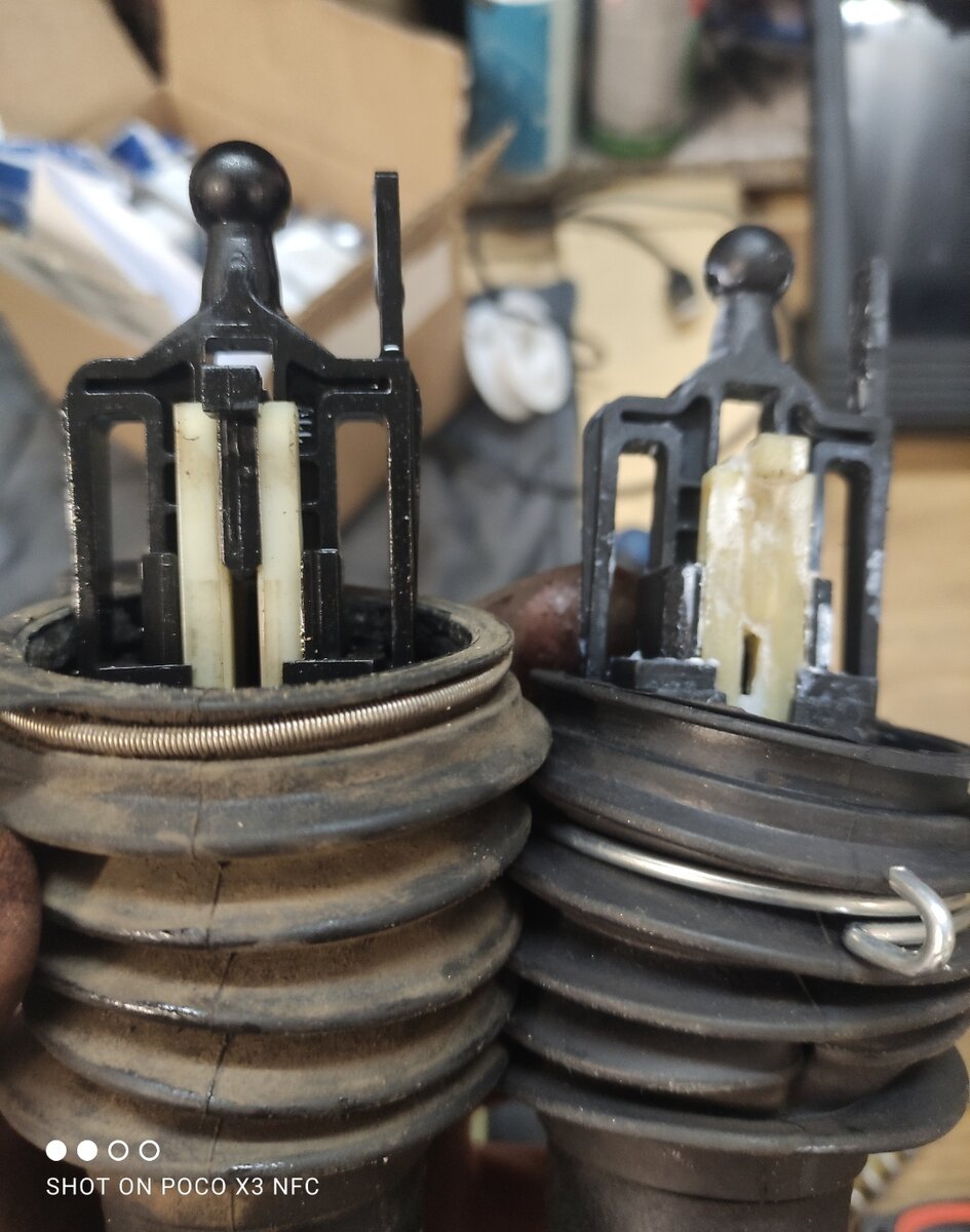

Links OE rechts China

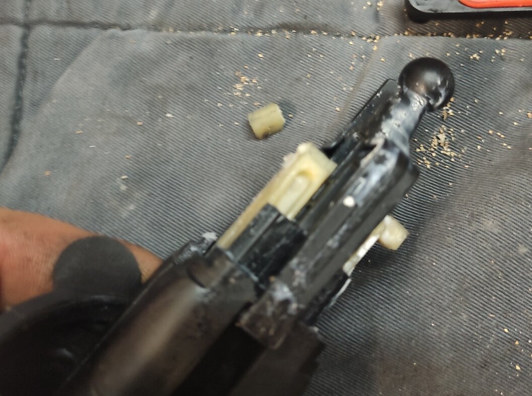

und was genau hat nun schlapp gemacht ? Ich erkenne es anhand der Bilder leider nicht.
Grüße, Willi
Die gebrochene Brücke ist beim OE Teil aus bruchfestem PE. Beim Chinesen aus "Chinaplastik"
Das wirkt sich mit einer nicht einstellbarkeit des Aktuators aus wenn er einmal demontiert wurde.
Wer hat der kann. Ich kann nicht, weil ich keinen Drucker habe und wohl auch zu dusselig bin den zu "füttern".
Kann man nicht den Nachsteller OEM in das Chinateil stecken?
Wäre immer noch günstiger als ein neuer OEM, wenn man Ling-Long gleich umrüstet.

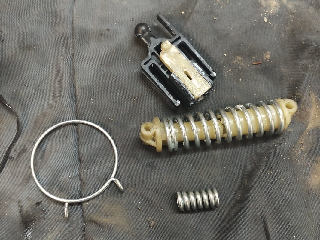

Nun aber zum eigentlichen Problem des Aktuators. Welches auch das eigentliche Fehlerbild erzeugt.
Die Feder welche im Aktuator den Gegendruck zur Kupplung erzeugt ist im Vergleich zum Original viel zu schwach.
Leider habe ich nichts um die Kraft zu messen. Rein subjektiv hat die Feder ca 20-25 KG Druckkraft.
Das Original wird von Smart mit 40kg angegeben.
Den Chinaktuator kann man ohne Problem von Hand zurück stellen wenn er ausgefahren ist.
Wer das beim original Sachs Mal versucht hat weiß wovon ich spreche.
Deswegen muss der Aktuatormotor viel mehr Kraft aufwenden um die Kupplung zu betätigen.
Das macht sich mit dem Tod des Aktuatormotors bemerkbar.
Es lässt sich kein Gang einlegen. Ganganzeige blinkt.
Schlecht kopiert würde ich sagen! Da müsste man die Feder auch noch übernehmen...
Desweiteren ist der Aktuatorstößel bzw dessen Manchette mit einer Klemmschelle versehen.
Das sorgt dafür das der Aktuatorfaltenbalk sich bei jedem Kupplungsvorgang aufbläst.
Das Original hat hier einen Federring welcher nur so straff sitzt das Luft entweichen kann.
Diese Teile sind verbesserungswürdig dann sollte der Aktuator halten. Der Rest sieht zumindest qualitativ brauchbar aus.
