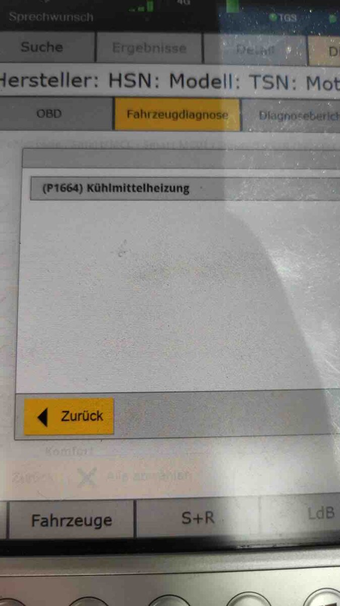

Ich habe nachgefragt (beim relativ kompetent wirkendem ADAC Mitarbeiter, ihm war der Fehler nicht unbekannt...).
-Fehler   Getriebe Kupplung  MEG 450/452
Fehler P1664 Kühlmittelheizung

Hat der ADAC da mit Glückskeksen den Fehlerspecher ausgelesen?
Welche Kühlmittelheizung? Das wird ja immer abenteuerlicher!
Das Auto hat aber keine Kühlmittelheizung.
Vielleicht sollte da mal jemand mit geeignetem Diagnosegerät ran. Der ADAC, nun ja.

Mal gegoogelt:
Der Fehlercode bedeutet folgendes: P1664 (002) Elektrischer Zuheizer Gerätefehler, P1664 (032) Elektrischer Zuheizer Endstufenfehler.
Abhilfe
Wenn keine Kundenbeanstandung zur Zuheizerfunktion vorliegt kann der Fehler ignoriert werden.
In jedem Fall sollten sicherheitshalber die elektrischen Kontaktierungen geprüft werden.
Viele Grüße
Team autoaid
Ich würde sagen, der Fehlercode hat mit dem Problem des TE nichts zu tun. Das wiederum deutet auf die AGR hin, weil die gerne mal Probleme macht ohne Fehlereinträge zu erzeugen. Wobei wir wieder beim Thema wären.
