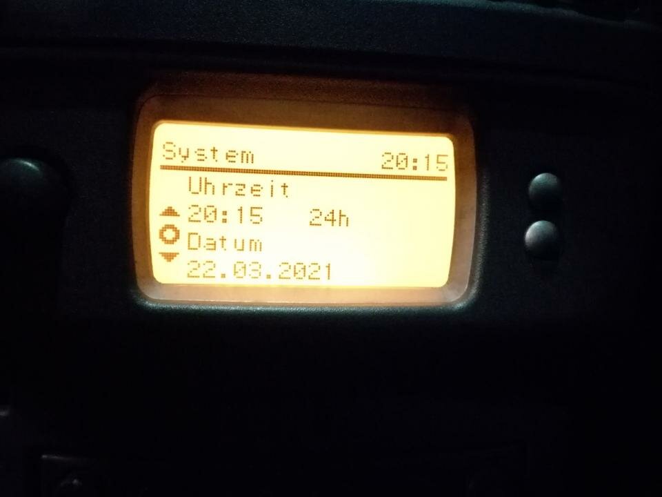

Ist aber ohnehin kein Weltuntergang: Der BC zählt sehr wohl weiter, nur vom Strom nehmen sollte man ihn nicht mehr, weil nicht mehr manuell auf das Datum einstellbar. Wer also Wert darauf legt (und das kann nur ästhetische Gründe haben, techn. ists völlig irrelevant) sollte hat bei einem Batteriewechsel kurz eine Stützbatterie anschließen...
D.h. wenn er nicht vom Strom getrennt wird, ist das Datum bzw. das Jahr 2021 und folgende anzeigbar?
Aber eingestellt werden kann er nicht darauf? 😲
Was ist denn das für eine Fehlkonstruktion, das halt ich ja im Kopf ned aus!  🙄
vor 12 Minuten schrieb Ahnungslos:
Angeblich, ja. Ganz ehrlich gesagt, hab ich noch nicht nachgeschaut, ob meiner tatsächlich weitergezählt hat, das ist nur, was ich gelesen hab (ich werd heute mal nachschaun.
Ja, so ist es wohl. Anscheinend hüpft er nach Stromunterbrechung auf 2000 und man kann nur bis 2020 weiterdrücken, bevor er wieder auf 2000 hüpft.
