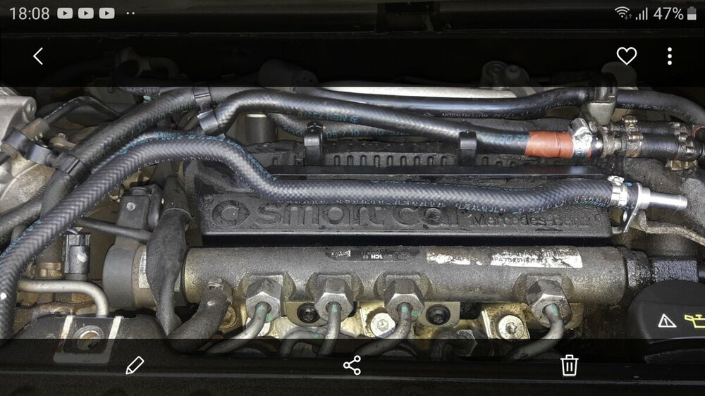

451 CDI, EZ 06/2010, 65.600 km, City Coupe Passion, tröpfelt seit gestern mit Diesel und erzeugt.. den typischen Geruch im Fahrgastraum.Zugriff werde ich erst am Mi., 17. Feb. 10 Uhr haben. Schaumamal, wo es tröpfelt. Morgen. Der Motor läuft angeblich normal, also kommt die "Drucklosleitung" am ehesten in Frage.

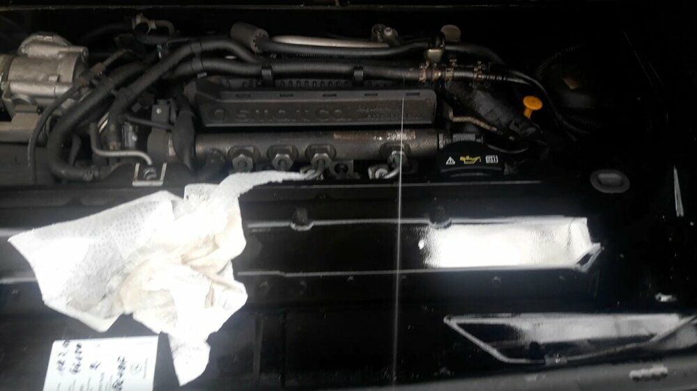

Servus,
bei Mercedes habe ich heute die Motor-Abdeck-Platte € 88 und die Kraftstoffleitung € 32, jweils brutto, bestellt und 151 km Überland abgewickelt. bis 25 im 1., bis 45 im 2., bis 65 im 3., bis gut 80 im 4. Gang. Im 5. 95 bis Tacho 105. Mit LKW Überholen ist da nix. Die Abdeckplatte hat sich mit Diesel vollgesogen (das Antidröhnmaterial.)

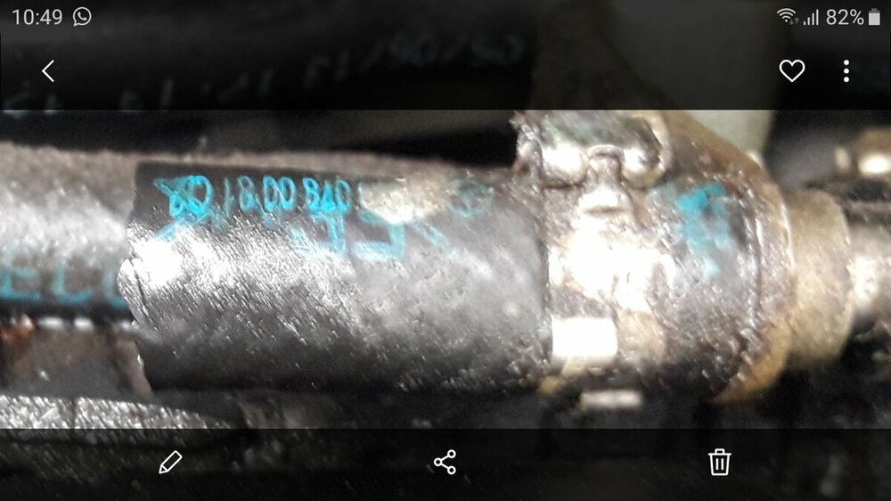

CDI MotorAbdeckplatte #A 451  616 00 05
und Leitung #A 660 070 01 81 (sh. Foto) sind montiert.
Auf dieser bewehrten Gummileitung sind ca. 200 Zeichen aufgedruckt, nur nicht die Teilenummer.
