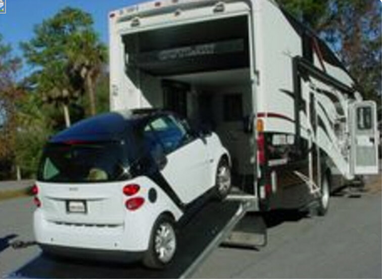

Ich möchte mir einen Smart kaufen..........
.......um ihn hinten an mein Wohnmobil zu pappen.
Deshalb kommt nur ein 2,5 m langer Smart 1 infrage
und nur mit Dieselmotor

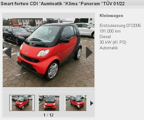

Was haltet ihr von diesem Angebot ?
oder könnt ihr mich freundlicherweise auf was anderes hinweisen
THX
SMART
Fahrzeugbeschreibung
Smart ForTwo Coupe / Facelift
Automatikgetriebe
Klima
TÜV 01.2022
Sonderausstattung:
Autmatik, Klima, Glasdach, Bodypanel Phat Red (Farbcode EA8), CD-Box, Reifen-Reparaturkit (Kompressor), Sound-Paket
....das was du da möchtest und als Bild gepostet hast ist nur im außer Europäischen Ausland möglich.

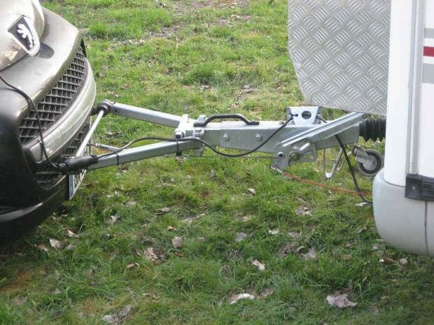

Innerhalb der EU nur auf einen Trailer oder in UK mit einer Abschleppschere (siehe Bild)
Oder siehe Link.... (KLICK HIER) - Dieser ist auch in UK erhältlich, aber keine Ahnung ob eine Zulassung in D möglich

Ich gehe mal davon aus, daß die einfallsreich getapten Kotflügel auf Beschädigungen in diesem Bereich hinweisen!
Der Preis ist für einen Händlerverkauf unter Berücksichtigung des Baujahrs relativ günstig, aber so aus der Ferne ist natürlich kein Urteil möglich. Der Smart sollte von jemandem angesehen werden, der sich damit auskennt! 🙂

Das auf dem Bild ist übrigens ein 451er Smart mit 2,69 m  Länge!
Aber wenn Du einen Freightliner zum Wohnmobil umbaust, dann kannst Du den Smart auch hinten rein stellen! 😉

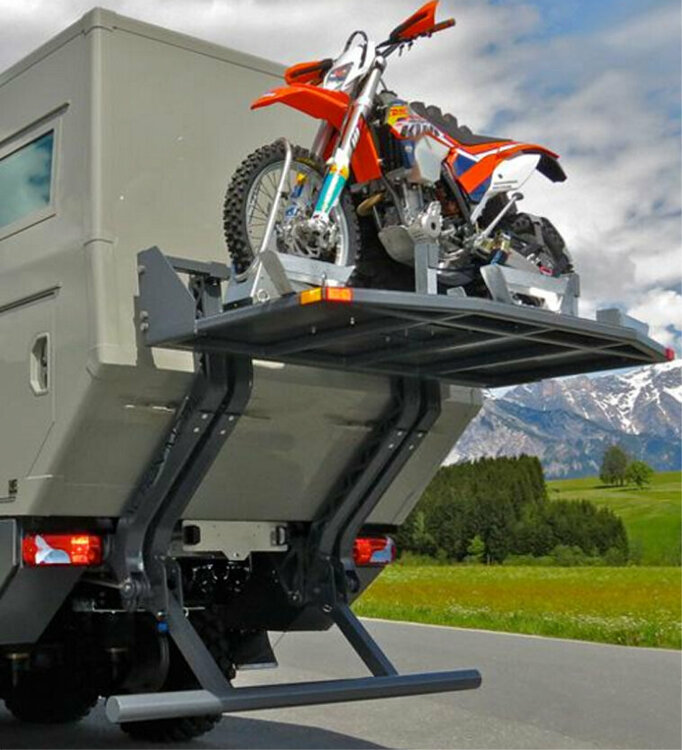

Ein Motorrad kann ich ja auch so mitnehmen

Trollies und Schleppvarianten sind in der EU nicht zulässig da ein fahrtüchtiges
Fahrzeug auch fahren muss mit Fahrer drin und nicht Anhänger sein können.

Ein Boss Motorrad wiegt auch 630 kg das ist kein Argument

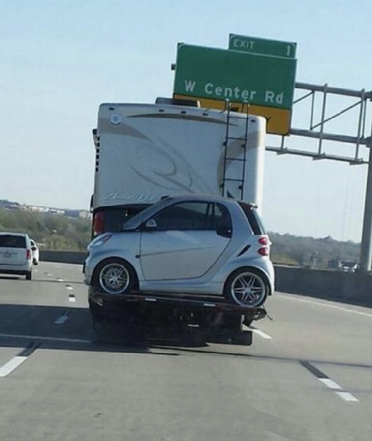

Aufladen geht natürlich, wenn der LKW die Zuladung von 750 Kg verträgt. Beachte außer dem Gewicht auch die Gewichtsverteilung. 750 Kg im Überhang erzeugen ziemliche Hebelwirkung, das heißt, die Hinterachse wird mit deutlich mehr als 750 Kg belastet, die Vorderachse entlastet. Beachte auch den Böschungswinkel hinten. Der erscheint mir im Bild etwas knapp. Du willst ja nicht ständig damit aufsetzen, z.B. beim Auffahren auf Rampen auf Fähren. Deshalb mußte ich meinen Fahrradträger am Smart nochmal modifizieren.

Ladebordwand habe ich auch schon drüber nachgedacht da gibt es 750 KG Ladebordwände von Bär
aber die dann permanent offen zu lassen und den Smart auf der offenen Ladebordwand stehen zu lassen........ich weiß nicht wenn die Hydraulik versagt liegt der ganze Mist auf der Strasse
Soviel zum Thema Böschungswinkel.

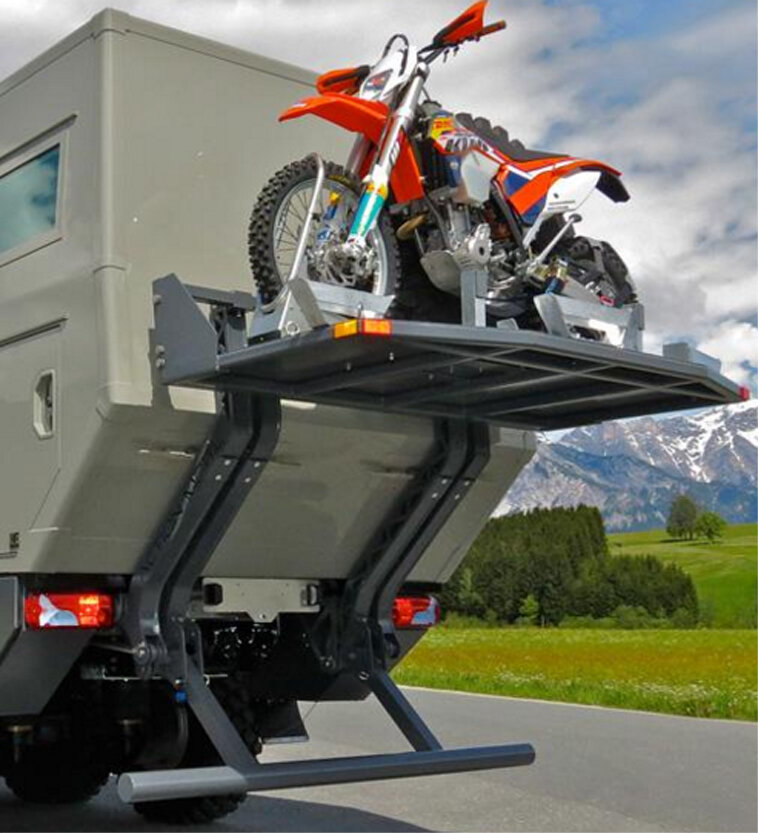

Und mit dem Böschungswinkel meinte Funman sicherlich dass das Mopped hochgefahren werden kann. greatoldman.
vor 11 Minuten schrieb Outliner:
Nein. Damit meinte ich, und wird allgemein bezeichnet, der Winkel zwischen Reifen und Heck oder Front. Also der maximale Winkel einer Böschung oder Rampe, die ohne Aufsetzen angefahren werden kann. Die Stoßstange oben im Bild ist klappbar und zählt deshalb nicht. Bei geländegängigen Fahrzeugen sind das so 30 bis 45 Grad z.B., wie auf dem Bild zu sehen,  bei PKW weniger. Und beim Fahrzeug des TE ist das eben bedenklich wenig. Oder anders gesagt, nach meiner Meinung viel viel zu wenig.
