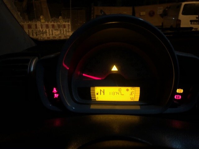

Ich wollte den Gang in Position N bringen und starten. Anfangs konnte ich aus dem Gang R plötzlich nicht mehr raus.
Mit mehrfachem An und Aus und betätigen der Bremse hat es irgendwann geklappt ihn auf N zu bringen.
Danach konnte ich das Auto starten, dabei blieben die Airbag-, ABS-, ESP-Leuchten an und der Gang ist nun durchgehend auf N.
Wenn ich ihn Versuche auf R oder 1 oder A zu legen, dann blinkt das N auf und das wars.
Wenn ich die Bremse betätige leuchten die Lichter hinten und wenn ich den Gang auf R lege (zeigt trotzdem N blinkend an), dann leuchtet auch das weiße Licht.
Vorher gab es keine Anzeichen von irgendwas. Ich bin mir sicher es hat was mit den Sicherung ziehen zu tun. Aber man weiß ja nie.

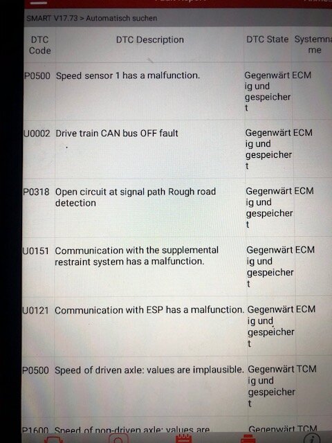

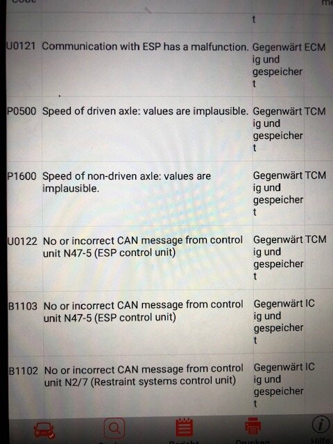

Im Anhang seht ihr mal die Fehler, welche ich ausgelesen habe und wie es im Auto am Tacho aussieht.

Wie kommst du auf den Bremslichtschalter? Die imposante Fehlerliste sieht doch eigentlich eher so aus, als ob das komplette ESP Steuergerät (an dem der Bremslichtschalter hängt) und das Airbag Modul offline sind.
Also ich würde mal mit dem Diagnosegerät schauen, ob die beiden Steuergeräte wirklich komplett tot / nicht ansprechbar sind und von da aus weiter suchen.

Oben hast du eine lange Fehlerliste gepostet, die ist doch aus deinem smart, oder nicht? Warum ignorierst du die ganze Zeit so beharrlich, was dort steht?
Wenn die Karre anspringt und bei laufendem Motor mit >13V Ladespannung immer noch Fehler wegen nicht kommunizierender Steuergeräte kommen, sind der Starter und eine schwächelnde Batterie erstmal völlig egal.
Das Hauptproblem liegt woanders.
