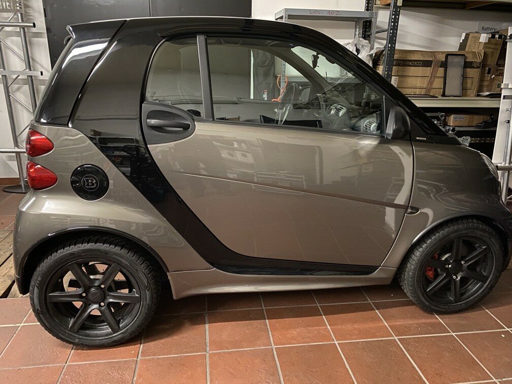

so, die Schweller sind vom Lackierer zurück und montiert, die neuen Räder sind noch nicht da und auch die Fotos sind nur schnell in der Halle nach dem Anbau gemacht, aber mir gefällt es wirklich gut, in Wagenfarbe lackiert, macht's echt was her!
Sieht gleich zigmal wertiger aus, das Auto.

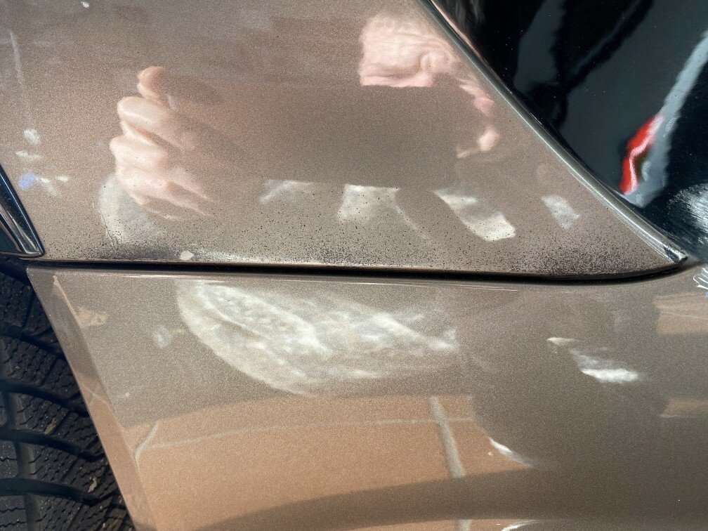

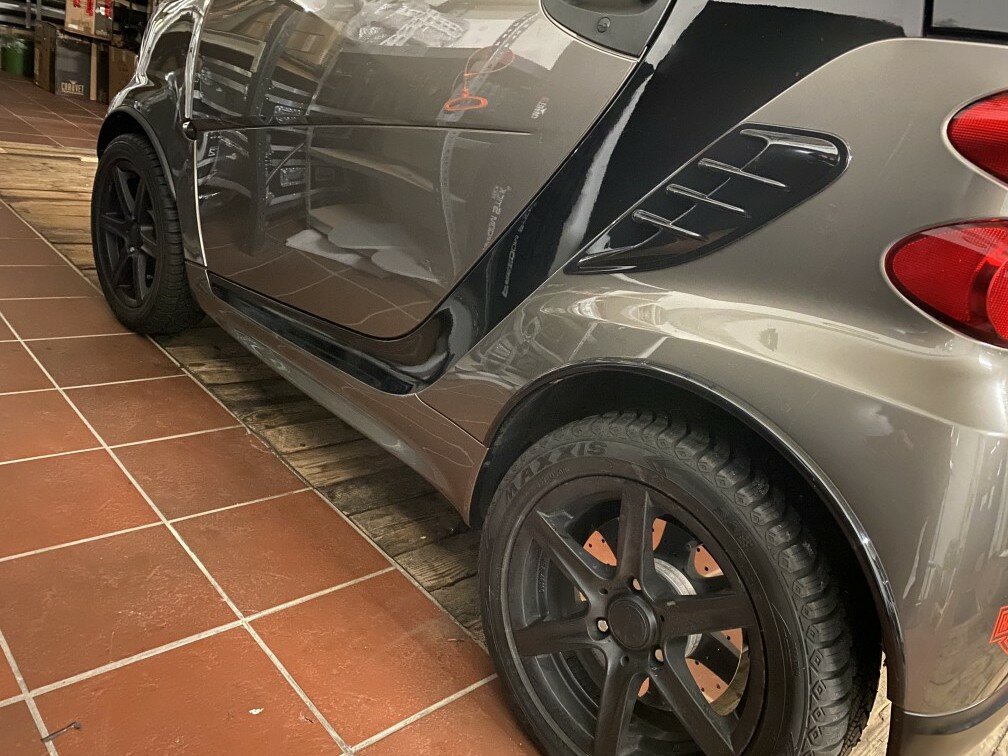

Sagt doch mal bitte, wenn ich mir das von mir selbst gestern gemachte Foto ansehe, siehe oben, finde ich, die Kante des Schwellers zum hinteren rechten Kotflügel scheint mir recht auffällig. einerseits liegt das an den Lichtverhältnissen, diese frisch lackierte und damit sehr saubere Kante reflektiert das Licht, das von oben kommt, natürlich stärker... wenn ich mir diesbezüglich Fotos im Netz ansehe, ist das immer ähnlich... vielleicht stellt hier jemand, der diese Schweller hat ein Foto von der rechten Seite ein?
Du musst dabei natürlich die Ansteckverbreiterung des Kotflügels berücksichtigen, falls Du den Eindruck hast, das passt nicht so recht zusammen.
Zumindest wenn Du die Unstimmigkeit meinst, die mir auch aufgefallen ist.
Ohne die Ansteckverbreiterung, die ja schwarz ist, würde das auf dem Bild genau passen.
Oder meinst Du damit die Abweichungen im Farton?
nein, nein, ich meine nicht die Farbe, ich meine genau was Du beschreibt. Allerdings weiss ich nicht, was Du mit Ansteckverbreiterung des Kotflügels meinst, die ja schwarz ist. Ich habe den Original Schweller ausgebaut, darauf geachtet, dass keine Kleinteile mehr dran hängen, die umgebaut werden müssen, die neuen beigelegten fünf Clips pro Seite und pro Seite je zwei neue Kunststoff Karosserieverbinder am hinteren Radlauf verwendet, mehr nicht.
vor 7 Minuten schrieb martin151:
Naja, wenn es das ist, was ich meine, dann ist ja am Radlauf die schwarze Ansteckverbreiterung auf dem Kotflügel montiert.
Darunter auf dem Schweller gibt es diese Verbreiterung natürlich nicht, dadurch entsteht eine gewisse Unstimmigkeit auf dem Bild, was den hinteren Abschluss des Schwellers angeht.
Optisch scheint ja der Seitenschweller etwas länger als der Kotflügel zu sein, weil ein Teil dessen schwarz ist durch die Ansteckverbreiterung.
Du müsstest quasi die Ansteckverbreiterung auch noch in Wagenfarbe lackieren lassen, um das zu vermeiden.
Dies birgt dann allerdings die Gefahr, daß man Farbunterschiede zwischen Ansteckverbreiterung und dem Panel sehen würde, was natürlich auch nicht schön wäre!
wie Du an beigefügter Nahaufnahme siehst, ist hier nix Schwarzes zu sehen, zwischen Kotflügel und Schweller. Daher weiss ich immer noch nicht, was denndiese Ansteckverbreiterung sein soll.
(Davon abgesehen, ist der vSpalt top gleichmässig und wenn Du mit der Hand drüber fährst absolut bündig, und was ich ohne Brille, erst gerade auf der Nahaufnahme festgestellt habe: Reste von dieser Scheiss Sprühfolie auf dem Kotflügel 😞 dass muss ich gleich wegmachen)
Hatte mich doch schon gewundert, was das für schwarze Pixel sind, die man dort auf dem Panel sieht!  🤔
Ich habe Dir mal das gleiche Bild mit rot eingefärbter Ansteckverbreiterung beigefügt, damit Du siehst, was ich meine.
Die schwarze Leiste ist doch ein separates Teil, das normalerweise nicht zum Kotflügel gehört, sondern ein separates Kunststoffteil ist.
Genau das ist die Ansteckverbreiterung😊
Und das sorgt eben für die optische Unstimmigkeit, weil diese schwarze Kante sich nicht nach unten fortsetzt. Der obere Teil ist die Ansteckverbreiterung in schwarz und unten der Schweller ist bis hinten in Wagenfarbe lackiert! Dadurch entsteht diese Kante auf dem Bild.
Ein andere Möglichkeit wäre noch, diese hintere Kante des Schwellers zu schwärzen, dann fällt es auch nicht mehr auf.
Vielen Dank, jetzt habe ich verstanden! Du hast völlig recht! Ich habe gerade einmal testweise ein Stück schwarzes Klebeband in Verlängerung der Ansteckberbreiterung provisorisch aufgeklebt, sofort verschwindet der asymmetrische Eindruck! vielen Dank dafür, ein einfach umzusetzender Tipp!
