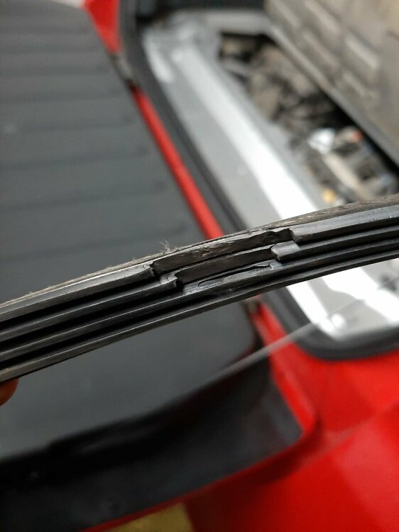

Mein Riemen sah übrigens so aus>>>
Ein paar Rippen sind doch noch dran. Mein Reifen ist nur unten platt. Und meine Uhr zeigt zweimal am Tag noch die korrekte Zeit an. Also alles kein Problem, das darf man nicht so eng sehen. 😉
ohne Riehmen darf der motor natürlich nur ganz kurz laufen  ---fehlende
wasserpumpe !!
ob sich das problem der defekten kupplung nicht hören lässt wenn die last von WAPU und Lima fehlt sagen Dir ggf die Profis hier .
Dein Flachriemenbild spricht aber---KM Stand original --schon für ein Problem Riehmenseits . Klar ist , dass Du erstmal prüfen musst , ob WAPU Rolle und Lima richtig fest sitzen . Ds Bild des Riehmens schaut ja nach mechanischer Beschädigung aus , so --vereinfacht--als würde eine Rolle (Lima /WAPU) locker sitzen und ohne Last dann schlagen . Den Spanner würde ich wechseln , da er preislich übrsichtlich ist .  Dann natürlich auch schauen ob --falls AC--dieser  Riehmen richtig läuft . Nach einem Lagerschaden eines Wälz/Kugellagers schauts eher nicht aus. Wenn das diese Geräusche macht , dann ists eine Frage von 100 km bis zum Tod. Schau Dir doch das System mal an wenn es läuft und Lärm macht . Ggf siehst ja dann wo was anschlägt Also erstmal Spanner und Prüfung ob der Rest des Systems fest sitzt .Ich selbst tippte auch auf Kupplung oder Steuerkettenspanner . Letzterer eher abr unauffällig..
LASS UNS DAS ERGEBNIS WISSEN ---LG --Michael
Alter, viel Gesabbel und nichts Neues. Logisch das er die Spannrolle wechselt, wenn er diese als Defekt ausgemacht hat und Riemen schreit sich ihn h
Gude. Also ich habe nun den neuen Rippenriemen und den Riemenspanner montiert und das schlimme Geräusch ist weg. Die Rolle des Spanners hatte minimal Spiel und war eigentlich nicht die Ursache. Vielmehr der defekte Riemen brachte den Riemenspanner zum schlagen immer wenn die defekte Stelle des Riemens vorbei kam, da die Rolle ja nicht auf der glatten sondern auf der Rippenseite läuft.
Ob es jetzt Materialermüdung, Fremdkörper, Tier oder Montagefehler verursacht hat bleibt unbekannt.
Da kann man mal wieder sehen, was so ein simples Teil für Geräusche verursachen kann und man denkt es ist ein größerer Schaden🤗
Man kann übrigens gleich einen Riemenspanner von Gates kaufen, da in dem Karton von SKF ein Gates verpackt war. SKF käuft nämlich ab und zu Teile zu und schlägt ein paar Euro drauf. Bei Radlager auch schon oft gesehen.
Wie so oft, kleine Ursache und große Wirkung
