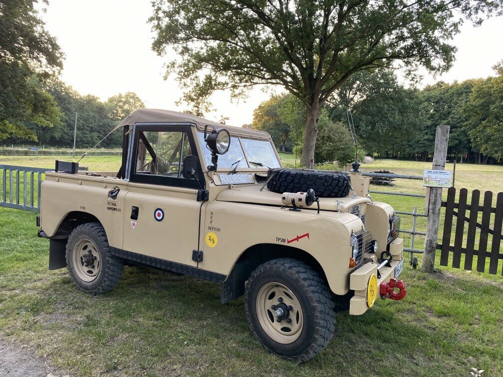

Jo Standheizung iss auch ziemlich geil, der bewusste Land-Rover hat sein Standheizung auf dem Dach, die ich auch während der Fahrt anmache, iss also eine Stand/Fahrheizung ich kuck gleich mal ob ich ein Foto finde, im Winter machen wir den ganzen Dachträger mitsamt der Heizung mit dem Stapler drauf... , läuft mit Diesel das Ding, Standheizung im Smart hätt ich auch noch gern, aber gleiches Problem wir mit dem Tacho, s.o.
vor 1 Minute schrieb martin151:
hey... ist ja ganz großes Kino 👍
