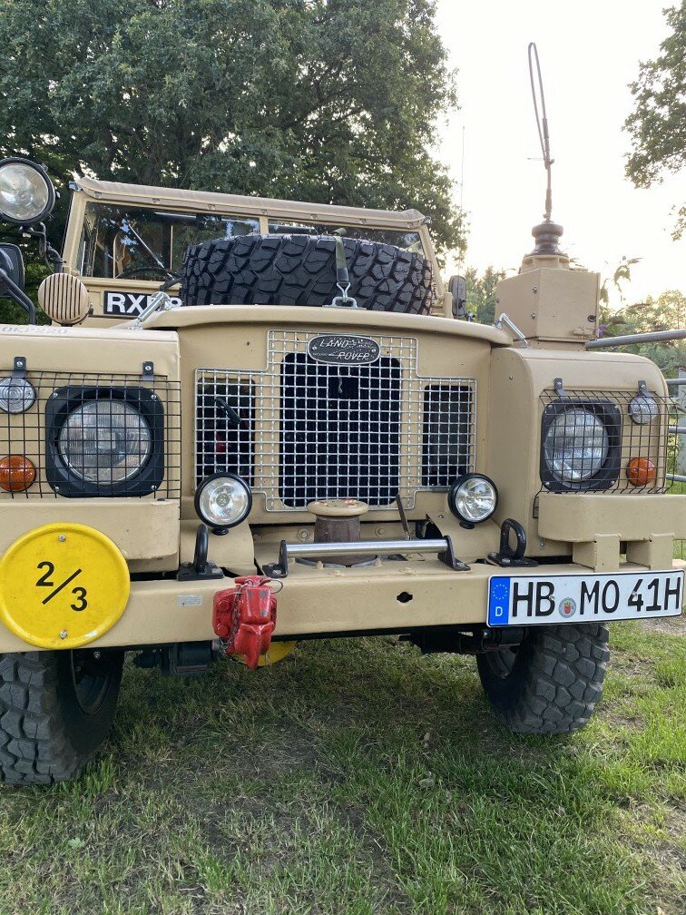

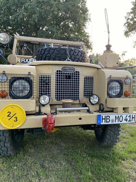

Moin zurück, ich kann der Nicole nur zustimmen, Meinungsverschiedenheiten beleben ein Forum, solange das mit entsprechendem Niveau passiert, sehr schön. Nur noch ganz kurz danke für die Land Rover Tipps, ich will das hier nicht ausweiten, weil das hier ja nicht das Black Landy Forum ist, klar gibt es für Land Rover E-geprüfte Komplettleuchten incl. LED Hauptscheinwerfer, das habe ich auch alles am 110er TD4 incl. der Hauptscheinwerfer, der Unterschied ist krass und der eigentliche Grund, warum ich das Thema überhaupt beim Smart aufgemacht habe. Man sieht einfach viel besser, und was auch wichtig ist, man wird viel besser gesehen. Das alles geht natürlich bei einem 1974'er Land Rover Serie III mit H-Kennzeichen, der Original Bilux drin hat, gar nicht!!! Stellt Euch mal LED Rückleuchten an 'nem Oldtimer vor... gruselig... In diesem Sinne, Gruß vom Deich, Martin
Ich würde mal mit einem TÜVer sprechen, bzgl LED Scheinwerfer und H Zulassung. Schliesslich eht es rein um Sicherheit des besser sehens und auch gesehen werden. Die Optik des Fahrzeug als solches ändert sich ja nicht. Bist du in Defenderforen, das Thema ist doch sicher nicht neu
klar, bin ich, selbst wenn der Prüfer das H-Kennzeichen nicht aberkennen würde, das Ding ist halt, dass es, rein optisch betrachtet, überhaupt nicht geht, dass aus einem Auto, siehe Foto 6.000K kaltes LED Licht vorne raus kommt.. der H-konforme Kompromiss sind Fern Zusatzscheinwerfer, die es damals schon gab und der (militärbedingte) Suchscheinwerfer auf der Fahrerseite rechts. Wenn du nun also mit Fernlicht fährst und den Suchscheinwerfer anmachst, siehst Du leidlich was auf der Strasse... Darf nur keiner von vorne kommen, aber da, wo wir mit diesem Auto nachts fahren, kommt keiner...
