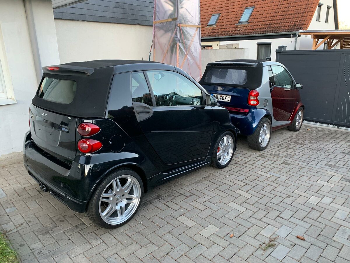

Adrian, bist Du Franzose, oder warum hast Du den 450 in rot-weiß-blau? 😉 OK, das Weiß ist nicht Weiß.

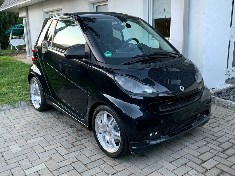

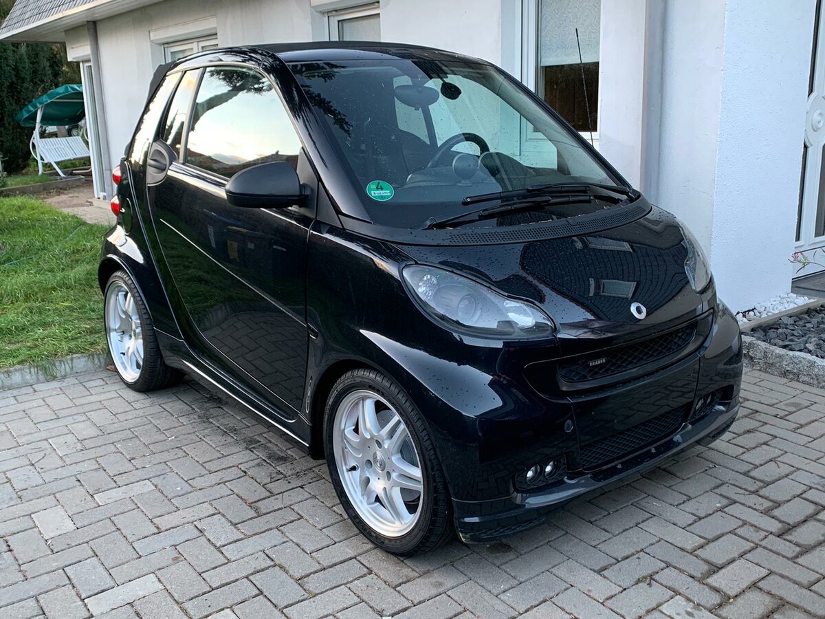

Auf den Bildern sieht er ja gut aus aber das hast Du wahrscheinlich alles selbst "Aufbereitet".
Äusserlich sah er beim Kauf schon so aus ( bis auf die Politur). Er hat weit unter 5k gekostet
