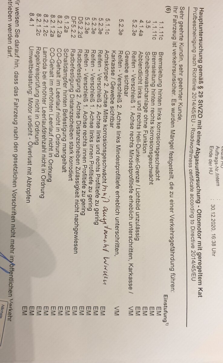

Hallo liebe Community,
habe einen Smart 450 40KW und war gestern beim TÜV.
Der hat einiges bemängelt und das Fahrzeug darf nicht weiterfahren.
Da ich eben erst Vater geworden bin und am Montag wieder zur Arbeit muss (30 km) und es finanziell nicht gut aussieht wollte ich fragen ob sich die Reparatur lohnt oder doch neues Auto kaufen.
Folgende Sachen wurden gemacht.
Bremsen vorne [Scheibe & Beläge]
Bremsen hinten Komplett.
4 neue Reifen wurden bestellt kommen Montag
Mfg Strangfeld
Das kommt jetzt eben entscheidend darauf an, ob Du in der Lage bist, selbst Hand anzulegen oder nicht.
Die Mängel sind nämlich nicht ganz trivial!
Wenn ich da lese, daß an den Reifen offensichtlich schon die Karkasse bzw. das Gewebe sichtbar ist, dann ist da schon im Vorfeld einiges falsch gemacht worden! 🙄
Daß Du Dich überhaupt erdreistest, so zum TÜV zu fahren ist ja schon schockierend! 😲
Und die Achse Mitte korrosionsgeschwächt hört sich auch nicht gerade sonderlich positiv an!
Von den Bremsleitungen hinten links und rechts gar nicht zu sprechen.
Wenn Du da nicht jemand an der Hand hast, der Dir zur Seite steht, sehe ich tiefschwarz! 🥴
Bist Du sicher, in diesen Smart noch investieren zu wollen?
Sorry, aber ich denke mal, Du wolltest eine ehrliche Meinung hören.
Wenn Du selbst schrauben kannst, könntest Du den wieder selbst durch den TÜV bringen.
Wenn nicht, dann wird es ein Wunschtraum bleiben!
Wenn Du auf eine Werkstatt angewiesen bist, war die Bestellung der Reifen schon ein elementarer Fehler!

Ich habe dem Smart von meiner Schwiegermutter bekommen zu Weinachten und das die Reifen so hinüber sind wusste ich nicht.
Die Bremsen habe ich selber gewechselt und habe auch jemanden der mir zur Hand geht und auch KFZ-Mechatroniker ist.
Musste zum TÜV da er abgelaufen war und war selbst schockiert das er so runter ist.
Bin den gottseidank nur 2 mal gefahren.
Jetzt die Frage ist er noch zu retten oder nicht da ein Neues Fahrzeug ca.500 kostet + Anmeldung usw.
Die meisten Mängel hättest du aber schon bei einer Sichtkontrolle erkennen sollen. Das sieht ja bitterböse aus. Ein "neues" Fahrzeug um 500 € kann auch nicht gerade die Welt sein. Nimm Geld in die Hand und kaufe dir was gescheites beim Händler. Da gibt es noch eine Garantie dazu.

Also mit den Reifen zum Tüv - selbst Schuld, aber dazu ist ja schon genug geschrieben. Das ist ja eine regelrechte Ohrfeige zur Begrüßung für den Tüvler.
Den Wagen hat doch wohl nicht Deine Schwiegermutter gefahren ? Spurplatten etc.
Selbst mit befreundetem Schrauber steckst Du bestimmt 500 - 800€ in die Kiste bis der wieder auf der Straße ist. Als nächstes geht dann der Motor hoch und Du investierst die nächsten 1000€ mit ungewissem Ausgang.
Einen anderen Smart für 500€ ? Viel Spaß, da kommst Du vom Regen in die Traufe.
Mit Kind ist ein Zweisitzer ohnehin keine gute Idee. Mein Tip, lass die Finger vom Smart und kauf Dir einen Polo, Golf oder sowas in der Art.

Die Reifen sind nur ein Teil hinzu kommen zwei neue Scheinwerfer (Polieren lassen die nimmer durch) und die Ursache für den CO2-Gehalt muß man auch noch finden und beheben. Ich würd sagen, laß es und hau die Kiste weg, gerade weil und wenn das Geld knapp ist, das kann auf Dauer teurer werden als ein 80er Jaguar.
Mein Tipp für eine frisch gebackene Jungfamilie ist ein alter Forfour; den haben wir auch seit nun zehn Jahren und ist qualitativ und in Sachen aktiver Sicherheit einem 42 um Welten voraus, erst recht so einer mürben Kiste. Wir alle vier lieben unsren Roten über alles und würden ihn sofort wieder kaufen. Ab 1.500 findest einen brauchbaren und hast die nächsten 5 Jahre Ruhe mit dem Thema.
Alles wird gut!
An sich ist das doch nur Schnulli!
Zwar ne Menge Schnulli, aber nix was ein Schweissgerät braucht.
Mit ner Flasche Bremsenreiniger und einem Bördelgerät plus ein paar Meter Bremsleitung ist die Kiste in nullkommanix durch den TÜV.
Selbst durch eine sehr wohlwollende Brille bleibt ne Menge zu tun, aber wenn jemanden an der Hand hast würde ICH den Smart nicht aufgeben.
Über den Daumen einen Tausender Investition.

Du kannst den Smart retten, wenn du schrauben kannst und willst und noch fachkundige Hilfe hast. Arbeit Mühe Zeit und Dreck ist es.
Ich würde versuchen, den Achsträger zu retten. Den zu tauschen ist nämlich viel Arbeit. Rost entfernen und lackieren, zu einer anderen Prüfstelle fahren.

@strangfeld - schade um die Arbeit mit den Bremsen, den Kauf der Reifen kannst du eventuell rückabwickeln und damit den finanziellen Verlust im Rahmen halten. Möglich, dass du den Smart auch für ein paar Euro veräußern und so das neue Fahrzeug mitfinanzieren kannst.
Einen Wiederaufbau inkl. TÜV halte ich für zu kostenintensiv insbesondere, weil unklar ist ob es noch Kostenfallen rund um das Thema CO2 gibt und weil der Achskörper hinten wohl ausgetauscht werden muss, zumindest legt es die händische Notiz im Bild nahe.
Meine Empfehlung wäre auch auch Fahrzeug aus der Ecke Brot und Butter um eventuell nötige Investitionen gering zu halten.
