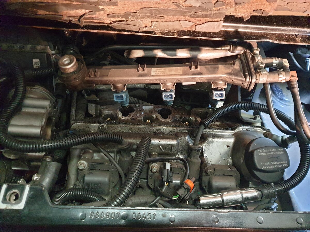

Läuft zu mager auf allen zylindern...
Smart 450 Bj. 98 54PS 0.6 Benziner
Zylinder 1+2 alle Zündkerzen weiss...
Zylinder 3 siehe Bilder Zündkerzen
Spritverbrauch von 5.8 auf 8 liter gestiegen..
Motor verbraucht kein Kühlwasser oder Öl...
Kein Leistungsverlust...
Smart verschluckt sich im leerlauf kurzzeitig kommt alle 10sek vor ca....
Zündkerzen wurden alle ersetzt...
Immer noch alle hell weiss (mager)
MKL ist aus..
Keine Fehler im Speicher...
Bin Ratlos..🥺

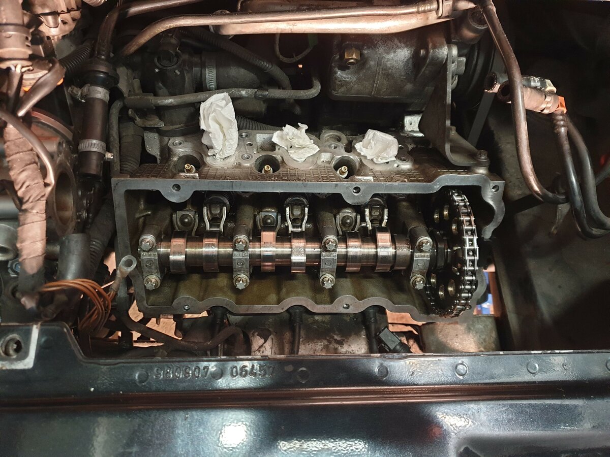

Werde mal mit der Kamera rein leuchten plus Kompression testen..
Erstmal danke an alle
Das was ich an Fehlzündung meine ist wahrscheinlich das Patchen was outliner meint...
Kling logisch...
Ich werde berichten..
Am 26.12.2020 um 22:56 schrieb Smart911a:
Mach ein Druckverlusttest oder erstmal Kompressionstest.
Wieviel Km hat der Motor runter ?
der motor hat 27500km runter...
habe kompression gemessen...
alle 10bar...
bearbeitet von jan060971
kompression auf allen zylindern 10bar
denke ventile o.k

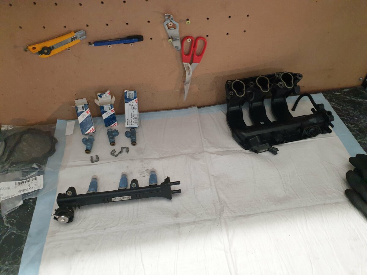

alles erneuert ...
einspritzdüsen 3x
lambdasonde
saugdrucksensor
ansaugluftsensor
benzindruckregler
werde jetzt mal ne woche fahren und dann kerzenbild und spritverbrauch kontrollieren

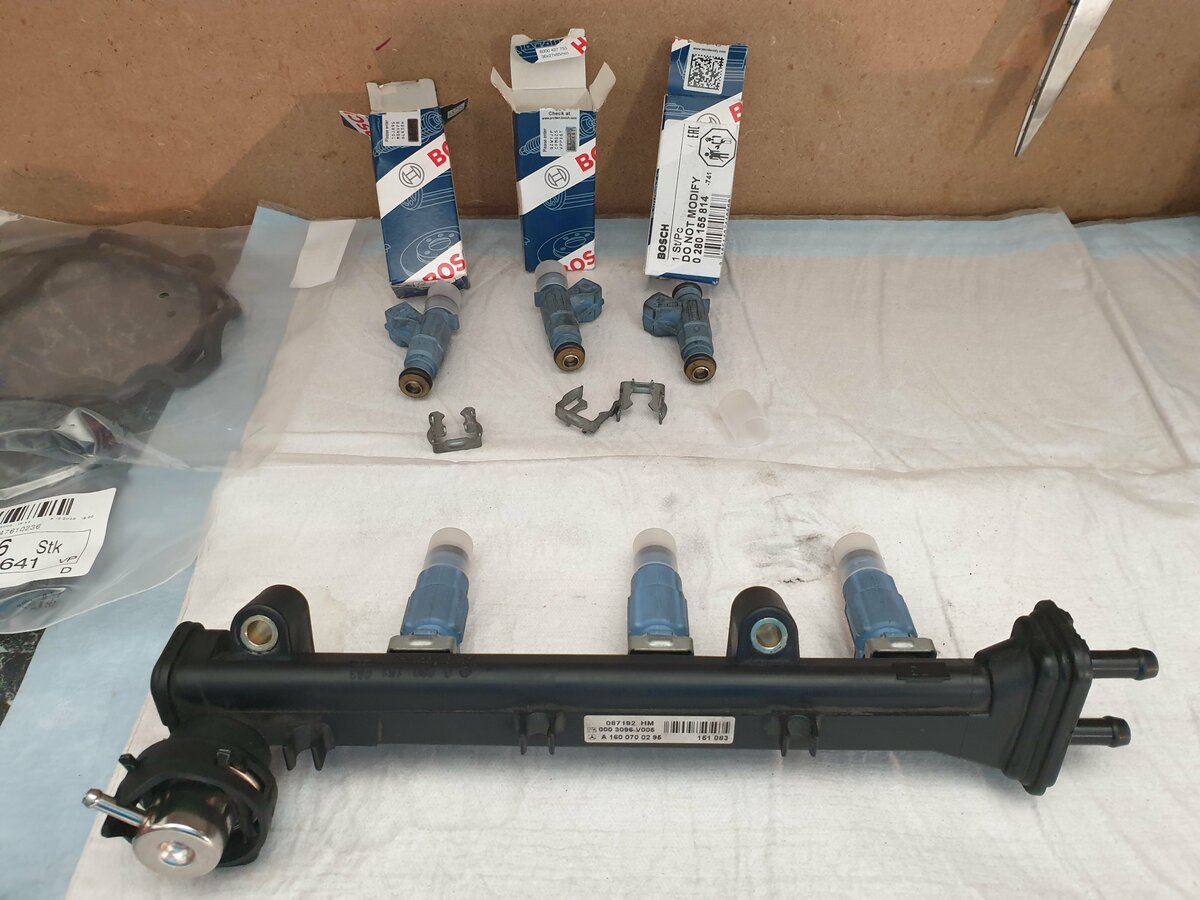

Sieht mir eher aus, als wenn der Motor von einem ins andere Auto getauscht wurde.
Ich mein, meine 450er Zeit ist schon lange her, aber waren die hellblauen Düsen nicht für die Brabusvariante?
Nein Dunkelblau wäre Brabus.
vor 9 Stunden schrieb Zickenversteher:
Der Motor war schon neu da hatten wir mit der Endoskop Kamera am Anfang eingeleuchtet das war alles neu
so..
es war ein hängendes einspritzventil...
magnetventil einspritzventil defekt,von dem zylinder wo die zündkerzen verschmolzen waren...
spritverbrauch wieder auf 5.4l
ich danke euch allen für eure hilfe...😊
