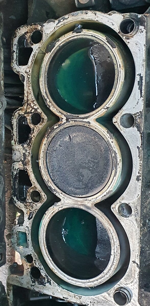

Hat geklappt habe was raufgeprügelt und gebetet 😄 ging dann zum glück, dennoch brauch ich neue Schrauben dafür beim wieder aufbau.
Ich würde ungern ein neuen post aufmachen.
Aber das Problem mit dem kühlwasser in der Ölwann habe ich wohl gefunden (teilweise)
Die zkd sahe jetzt nicht so aus als hätte sie Schäden gehabt 😞
kann mir nicht vorstellen das das Problem *nur* davon kommt.
Hat jemand zufällig eine Idee.
