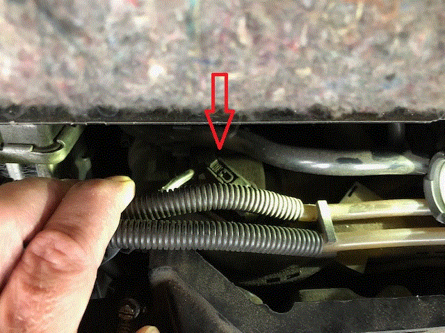

Kann mir jemand verraten wo der Temperaturfühler sitzt? Das man beim Ausbau von dem Teil aufpassen muß das einen der Sicherungsring nicht verloren geht ist klar. Habe ich verstanden.
vor 12 Minuten schrieb timtoe:
Auf  dieser Seite auf dem fünften Bild von oben unter der Bezeichnung Coolant Temperatur Sensor ist dieser Sensor zu sehen.
Der Stecker bzw.die beiden Zuleitungen führen zum Motorsteuergerät, dort erhält dieses die Info über die Kühlmitteltemperatur von diesem Sensor.
Besten Dank. Beim CDI ist der dann wohl hinter den beiden Dieselleitungen versteckt. Korrekt? Warum dieses Bild um 90 Grad gedreht wurde.... keine Ahnung
bearbeitet von timtoe
Bild naechster Versuch
vor 17 Minuten schrieb timtoe:
Kann ich Dir nicht sagen, weil kein Bild dargestellt wird. 🤒
vor 12 Minuten schrieb Ahnungslos:
Boooh ne, jpeg geht nicht ... tif schon....
