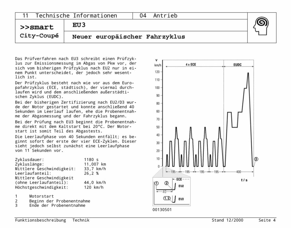

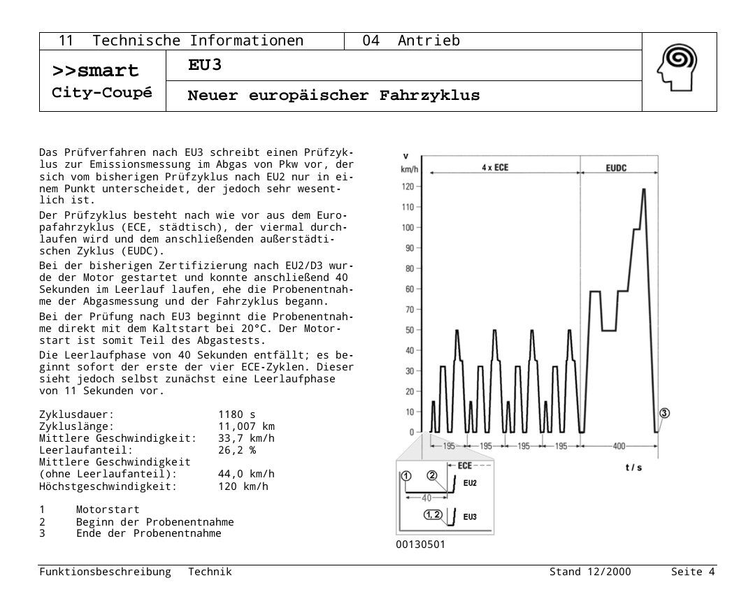

Es ist noch keine geregelte Lima wie heutzutage üblich... Es geht bei der Steuerung nur darum die Lima im Kaltstart erst später zu starten um die EU3/4 Abgasnorm zu schaffen.
Das ist der Grund

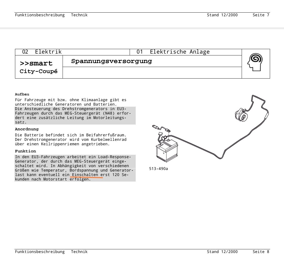

Zitat von Bosch zum Load-response Generator.
Macht ja auch Sinn..
Load-response (LRF)
Diese Funktion bewirkt, dass positive elektrische Laständerungen, mit einem damit verbundenen steilen Drehmomentanstieg des Generators, nicht direkt an den Antriebsmotor weitergeleitet werden. Die Leistungsabgabe des Generators wird daher über eine Rampenfunktion kontinuierlich gesteigert. Man spricht hier auch von einer "weichen Lastzuschaltung".
Ich verstehe es so. Der Generator wird langsam "hochgefahren" damit der Motor nicht schlagartig belastet wird und die Drehzahl in die Knie geht.

Es geht doch nicht um schweres starten....
Der Hintergrund ist das der Motor erst zeitversetzt voll belastet wird um die Abgaswerte im Kaltstart zu verbessern.
Klar läuft es auch wenn der Generator sofort aktiv ist. Dann merkt man logischerweise auch das einschalten des Generators nicht wenn dieser sofort aktiv ist.
Bei deinem CDI sowieso nicht weil der CDI nunmal mehr Drehmoment hat.
Würde man beim Benziner aber einfach mitten im Betrieb den Generator hart einschalten würde der Motor in die Knie gehen.
Es bleibt dabei die Laderegelung befindet sich im Generator und nicht im Motorsteuergerät.
Du kannst Phin wenn der Generator einmal läuft auch abklemmen. Der Generator läd weiter.
