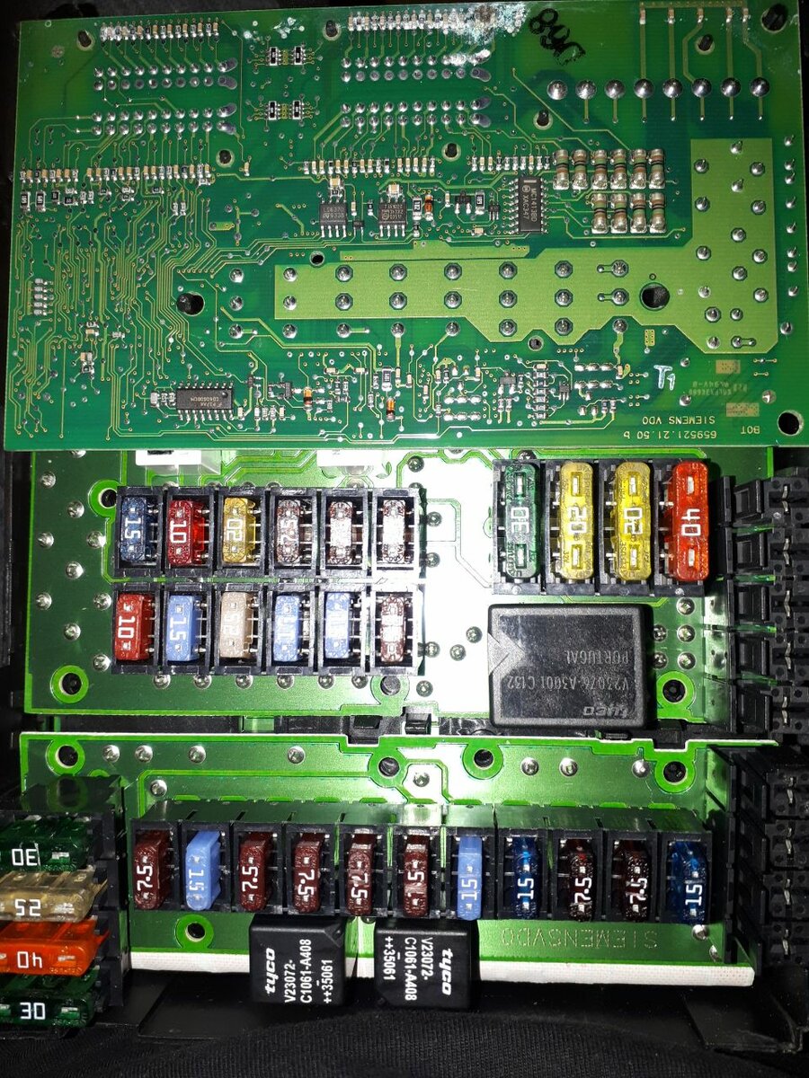

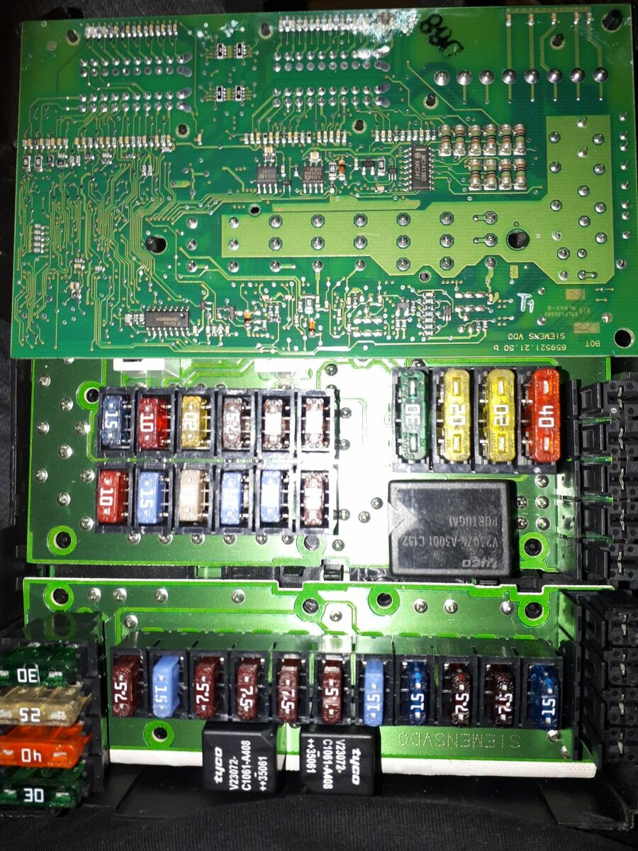

So schaut's aus! 🙂
Es ist Uncle SAM!
Dann wäre jetzt Stecker und Lötstellen kontrollieren dran! 😉
So schaut's aus! 🙂
Es ist Uncle SAM!

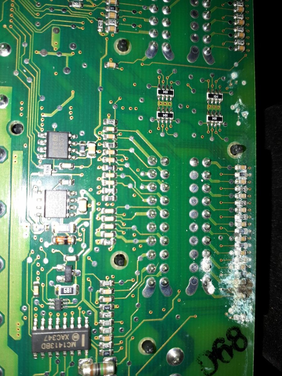

Sieht nicht so gut aus an der einen stelle ^^ Habt ihr vlt. ein Tipp was ich machen könnte?

Das sieht mir ganz danach aus, als ob dort mal Wasser eingedrungen ist!
Das sind dann die Folgen davon!
Ihr habt recht, 250 ist vollkommen ok 🙂 Meinst ihr es liegt daran, dass es da Probleme mit Licht gibt? Wäre halt blöd wenn ich 250 ausgebe und das Problem immer noch da ist 😕 Wenn ich wüsste, dass es daran liegt würde ich das natürlich machen..
Also so wie das im sam aussieht, würde ich pauschal sagen, das es die ursache ist. Garantie wird dir hier keiner geben.
Aber rein optisch ist da wasser reingekommen was ja eine krankheit ist. Und wasser und elektrik harmoniert nunmal nicht wirklich. versuchs erst mit der lösung vom funman. wenns hilft haste glück, wenn nicht haste halt mehr als 250 euro ausgegeben.
oder du schenkst dir die lösung von funman, dann haste 250 euro ausgegeben und dein auto läuft wieder.
So, und nun ist doch alles gesagt, hast ja sogar schon den paulius angerufen, geschildert, und er wird dir das gleiche gesagt haben wie die meisten hier. Sam mit wasserschaden.Und er wird dir auch gesagt haben, das er es reparieren kann, oder aber auch ein gebrauchtes verkaufen kann.
