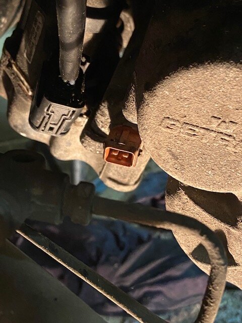

Ja das stimmt. Habe heute Motor nebst Getriebe umgebaut. Dabei habe ich dann beim Kabelbaum anschließen gemerkt, dass das Tauschgetriebe am in der Nähe des Kupplungsaktuators eine 2-polige Steckverbindung mehr hat, für das an dem Originalkabelbaum kein Stecker vorhanden ist. ein Smarty hat kein Softouch hat. Also entweder ich kann das irgendwie nachrüsten oder ich muss das Originalgetriebe (ohne Steckverbindung) einbauen. Anbei ein Foto. Jemand eine Idee?
Das ist ein Temperatursensor am Getriebe, der später nicht mehr vorhanden war, siehe auch diese Seite.
Wenn dieser Anschluss bei Dir im Kabelbaum nicht vorhanden ist, dann schliesst Du ihn einfach nicht an.
Müsste trotzdem funktionieren.
Das ist ein Temperatursensor, der später nicht mehr vorhanden war, siehe auch diese Seite.
Du solltest das Getriebe aus dem 2002er aber gut aufbewahren.
Immer gut, wenn man noch eines in Reserve hat! 😉
Die 2000er Getriebe waren nämlich hinsichtlich der verbauten Lager etwas anfälliger als die späteren!
Da gab es beim cdi öfter mal Getriebeschäden wegen der Lager.

Die späteren ohne Temperatursensor auch, nach meiner Einschätzung. Und leider eigener Erfahrung.

Ich will dich nicht verunsichern, aber... nach den Infos hier im Forum passen die alten Getriebe mit Sensor nicht in Smarts ohne Sensor, weil auch die Schaltwalze im Getriebe geändert wurde, was dazu führt daß er nicht mehr richtig schaltet. Allerdings ist die Datenlage dazu recht dünn. Deshalb würde mich das sehr interessieren, ob diese Kombination bei dir funktioniert oder nicht.

Ich habe ja geschrieben, es müsste funktionieren, ganz sicher bin ich nicht.
Ich bin aber der Meinung, daß da, wenn etwas geändert wurde, nicht die Schaltwalze geändert wurde, sondern die Übersetzungen.
Aber eigentlich ist das kein Problem, denn er hat ja das funktionierende Getriebe aus seinem 2002er noch.
Wenn es also mit der anderen Motor-/Getriebeeinheit aus dem 2000er nicht funktionieren sollte, dann baut er anschließend einfach wieder auf das ursprüngliche 2002er Getriebe um.
Es soll ja lange (alt) und kurze (neu) Schaltwalzen geben.

Also beim Benziner kann ich sagen das ich sogar schon ein 700er Getriebe mit kurzer Schaltwalze mit den kompletten Teilen eines 600er Getriebes mit langer Schaltwalze gemischt habe. Hat anstandslos funktioniert im 700er. Das Getriebe läuft heute noch.
Die Walze an sich ist zumindest beim Benziner identisch nur der Anfang und das Ende des Schaltschemas ist länger. Warum keine Ahnung.
Ob es beim Diesel genau so ist kann ich nicht sagen.
Im Zweifel das Motorsteuergerät mit umgebaut dann funktioniert es definitiv.
Beim CDI von 2000 oder 2002 funktioniert das da beide eine ZEE haben.
Oder wie Ahnungslos sagt einfach das Getriebe mit umbauen.
Will kurz mal das Thema abschliessen. Ich habe die Injektoren nicht getauscht und der Smarty sprang nach 0.2 Sekunden an. Beim Getriebe habe ich mich entschieden wieder das originale (ohne den Temp.Sensor) zu verbauen. Dabei durfte ich dann feststellen, dass der Aktuator den Ausrückhebel bereits durchstochen hatte. Sollte also so sein, neues Ausrücklagerkit verbaut und jetzt läuft alles Prima. Nun bekommt der Smarty (Kosename "Kröte") noch Softtouch verpasst.
