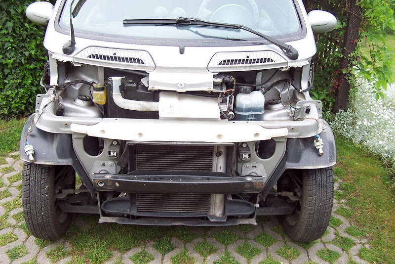

So nun ist endlich das Hörnchen da, und wird morgen eingebaut, der Schalter ist auch vorhanden. Ich habe nur ein leichtes P wegen der Frontverkleidung, denn dahinter soll das Hörnchen ja verschwinden, genügend Bildmaterial wie ich es sie abbaue habe ich, nur ist dahinter wirklich der Platz dafür. Laut diversen Bildern soll es ja so sein nur bei meinem Smart ist irgendwie alles anders bisher wie bei anderen.
wird schwierig solch ein 30cm langes ding dort einzubauen. Habe mit meinen 4 GM Hupen auch Probleme gehabt. Die sind aber nicht so lang wie deine. Eins ist aber sicher, die klingen beschissen dann unter der Frontmaske. Laut werden die schon sein...aber der Klang..??

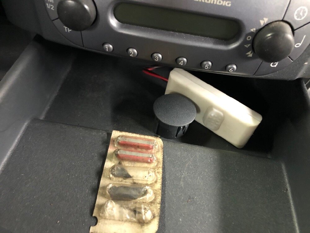

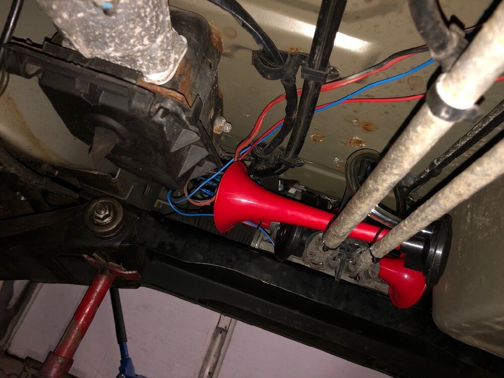

ich hatte auch erst vor die "verbesserte Hupe" hinter dem Frontverkleidung einzubauen wie es in einer Anleitung im Netz zu finden ist. ich hatte dann aber noch eine andere Anleitung gefunden bei der die Hörner mit Kompressor unter bzw. über der vorderen Unterbodenverkleidung installiert werden. Da sollte auch ein 30 cm oder noch längeres Horn kein Problem sein. Einfach entlang der Kühlwasserrohre installieren. Ich habe einen Umschalter in die Schublade unter dem Radio verlegt und kann zwischen Tonfolge und einem einfachen Ton hin- und her schalten. Tonfolgen sind nicht in Deutschland zulässig. Die normale Hupe habe ich ausgebaut, man muss sich etwas dran gewöhnen, dass der Kompressor erst anlaufen muss bevor der Ton kommt. Der TÜV Püfer hat zwar fast einen Herzschlag bekommen war aber begeistert von der Hupe. 😇

Meine Hupe ist kaputt gegangen (beim Hupen hört man nur noch das Relais klicken und die Sicherung ist auch ok) und ich will mir direkt hinter die Front 2 normale Hupen hinschrauben. Die alte Hupe will ich nicht anrühren weil man da den kompletten Unterboden abschrauben muß (lt. DIY). Ich will nur an die 2 Kabel rankommen, die verlängern und dann die 2 Hupen damit anschließen.

Um an die Kabel zu kommen muss du die Unterbodenverkleidung unterm Auto abbauen.
Die Hupe kannst du dann sehen und sie ist über der Vorderachse gut 20-25cm mittig hinter dem Wasserkühler montiert.
Die Hupenkabel kommen aus dem Kabelbaum von der Beifahrerseite, den man im Bild auch sehen kann, aber die beiden
Kabel, ich glaube noch zu wissen Blau u. Braun, kommen erst in der Mitte des Fahrzeugs aus dem Kabelbaum herraus und werden dann nach unten zur Hupe geführt.
Die zwei Kabel haben aber noch eine schwarze Tülle und du kannst die Farben erst erkennen kurz vor der Hupe wenn die schwarze Tülle endet.
