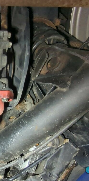

habe heute die Federn und Dämpfer getauscht Zeitaufwand mit Kaffetrinken etwa 3 Stunden.
Hatte die Achswellen ausgebaut. Hinweis zu den Schrauben : Erneuern da Dehnkopfschrauben.
Des Weiteren habe ich im Netz noch einen Hinweis zum Ausrichten der Federn gefunden:
Der Federanfang unten zum Achsrohr sollte unter einer gedachten Mittellinie ausgerichtet werden da es sonst zu der Möglichkeit von Fahrwerksgeräuschen kommen kann.
Vielleicht hilft es ja jemanden der die Arbeiten noch vor sich hat.

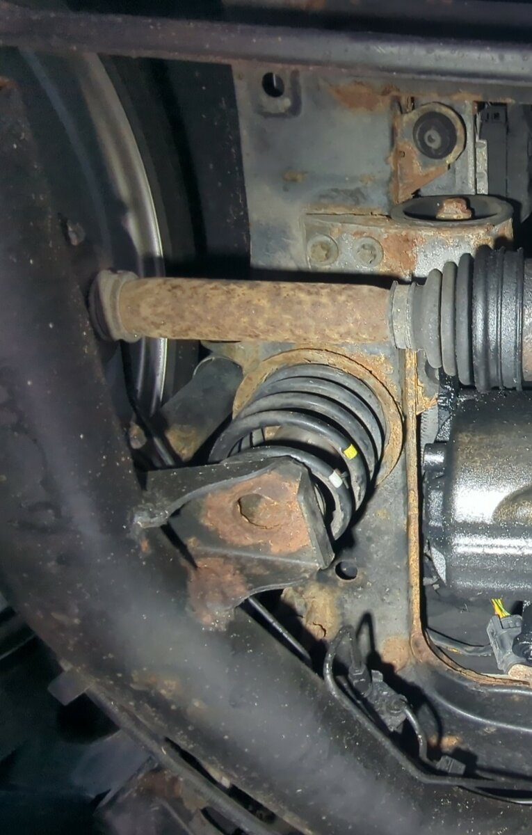

denke darüber nach wegen der Symmetrie auch die vorderen Dämpfer und Federn zu tauschen. Habe über den Arbeitsumfang einiges im Forum gefunden. Du hattest geschrieben die Arbeiten schon einige male durchgeführt zu haben. Mich würde interessieren, ob Du nur die Dämpfer und die Federn gewechselt hast, oder auch die Begrenzer und die Domlager - gehe mal davon aus das da auch einiges verschlissen sein kann.
hudi
Die Begrenzer können bleiben, sofern sie noch im Stück sind. Domlager und die Kugellager innen kommen neu, das ist nicht teuer.
Wegen so einem Schnulli möglicherweise irgendwann wieder alles auseinander, wieder neue Schrauben durchs Radlager...
Einmal richtig machen und dann ist Ruhe!
