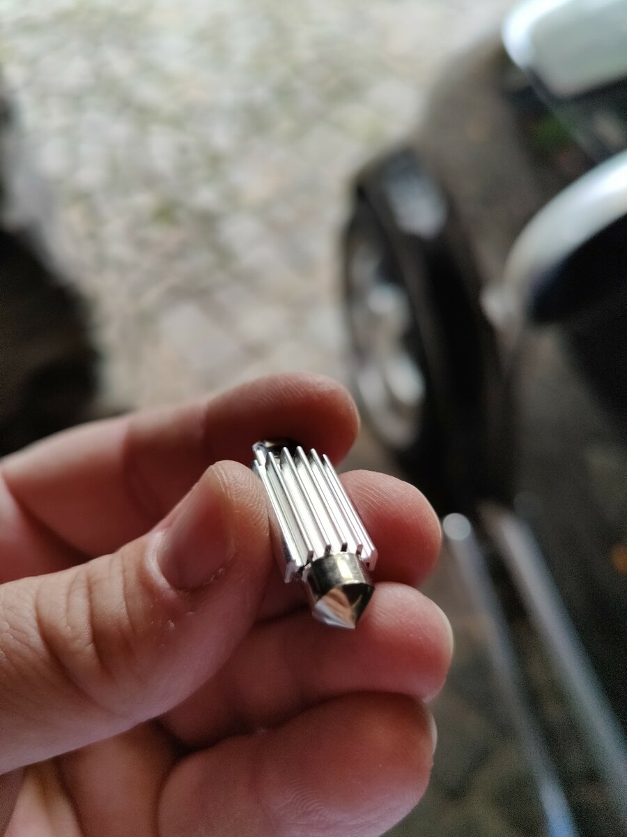

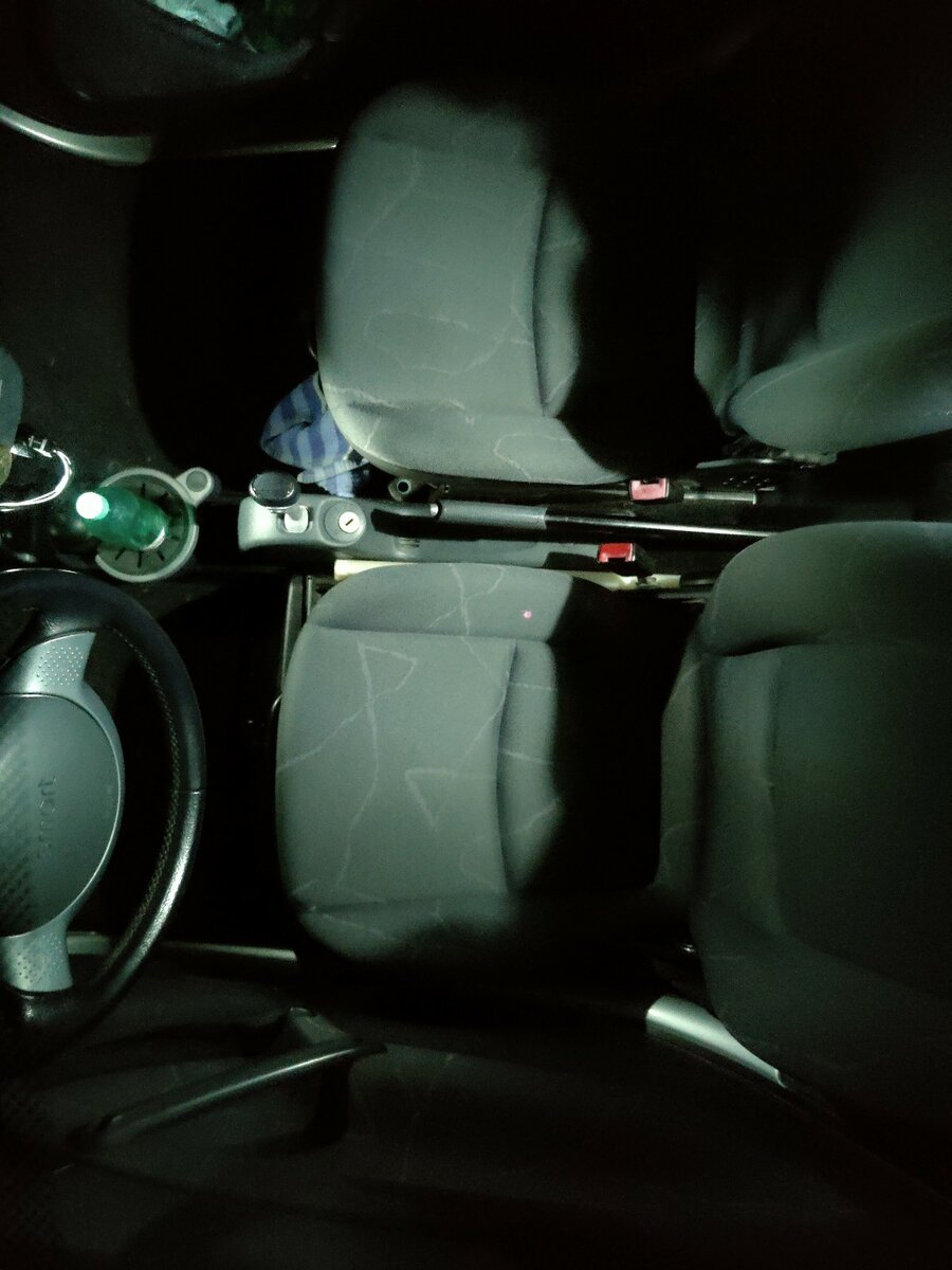

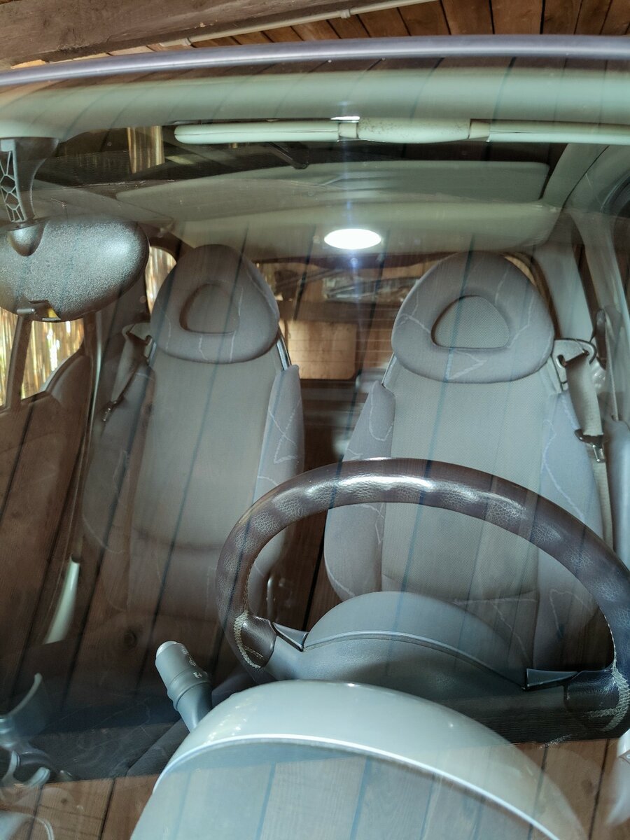

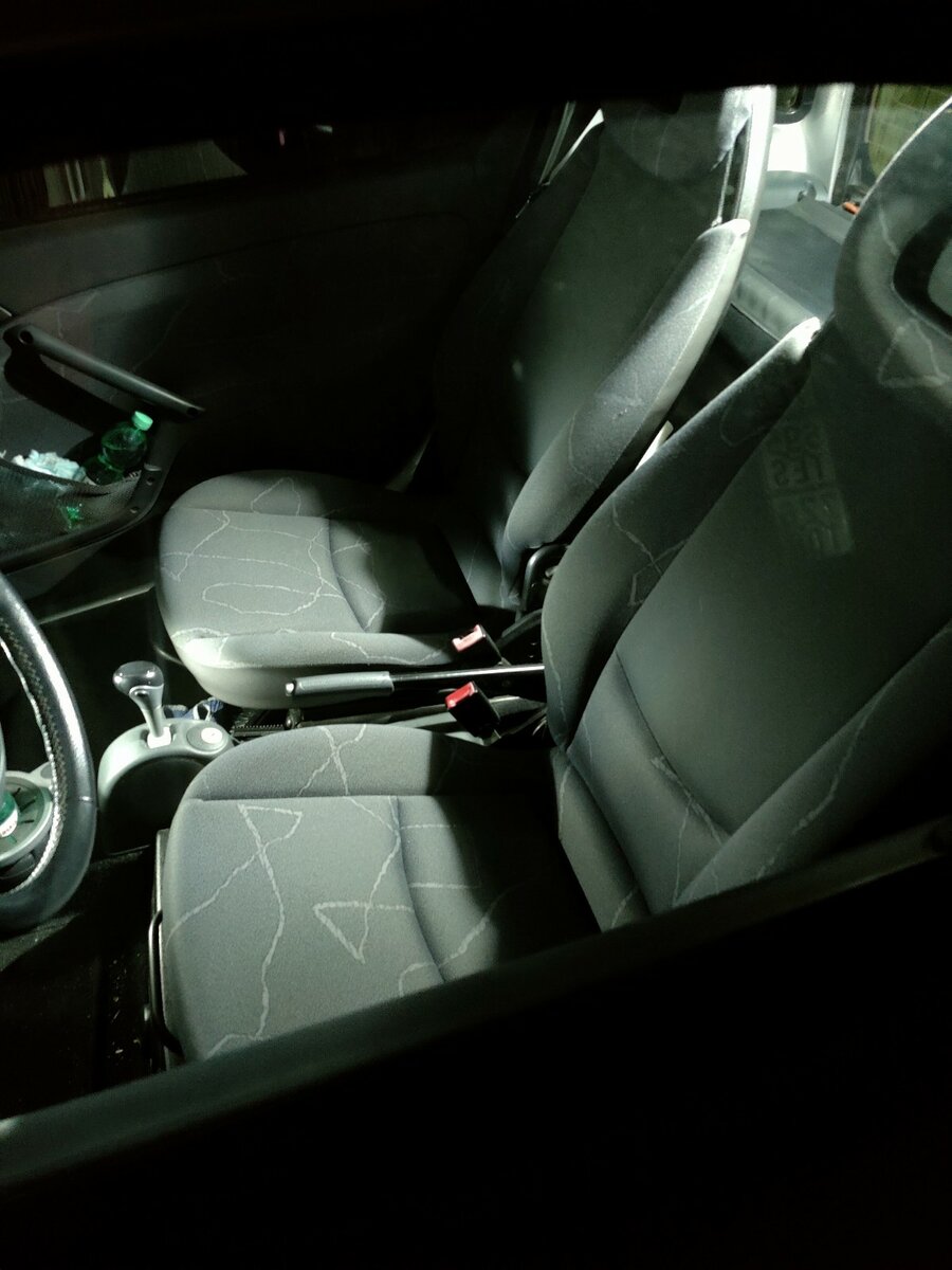

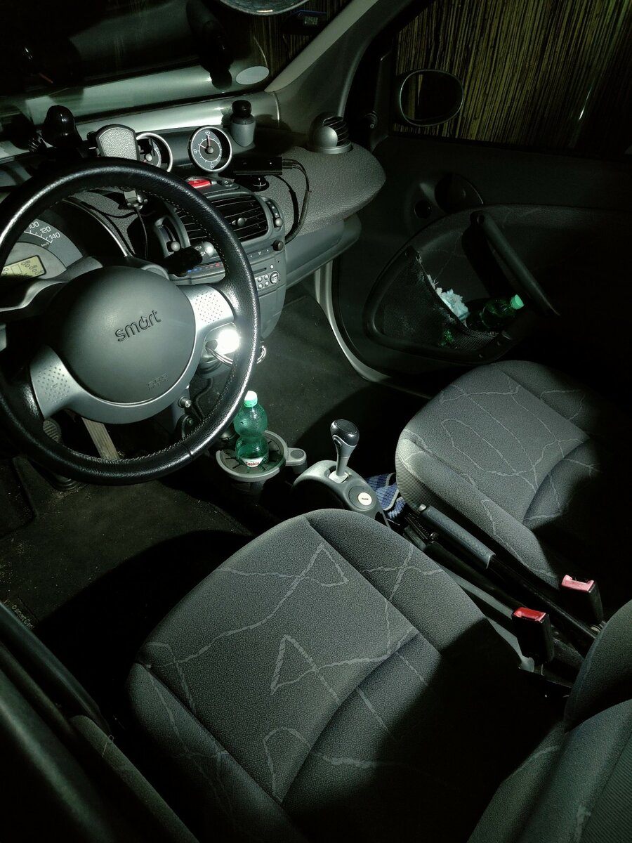

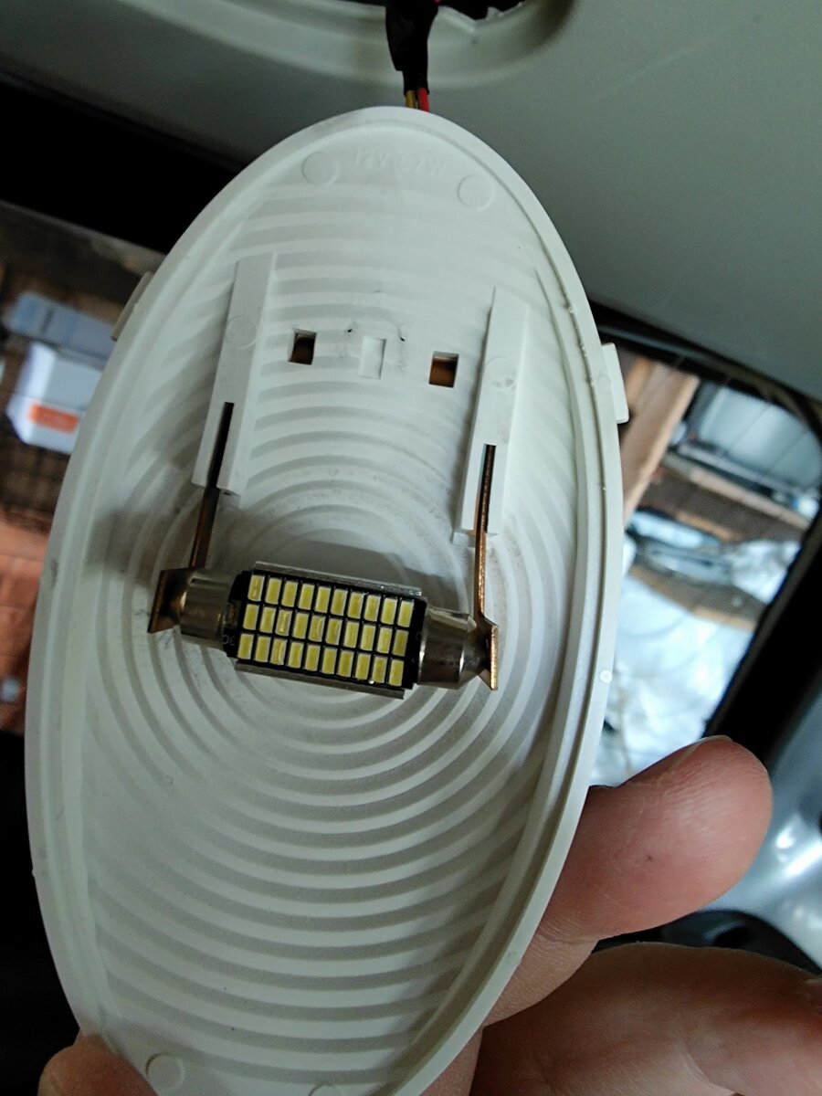

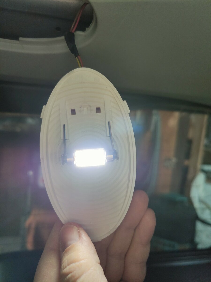

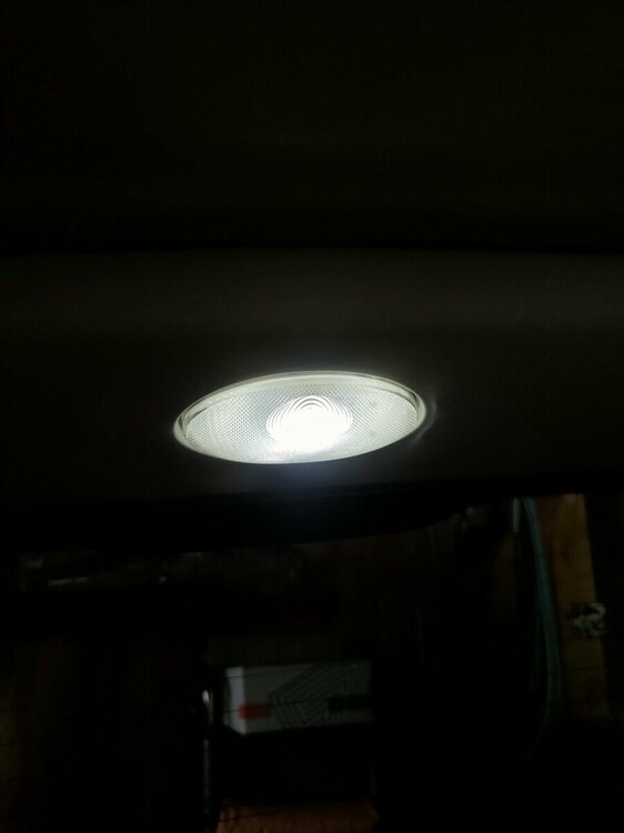

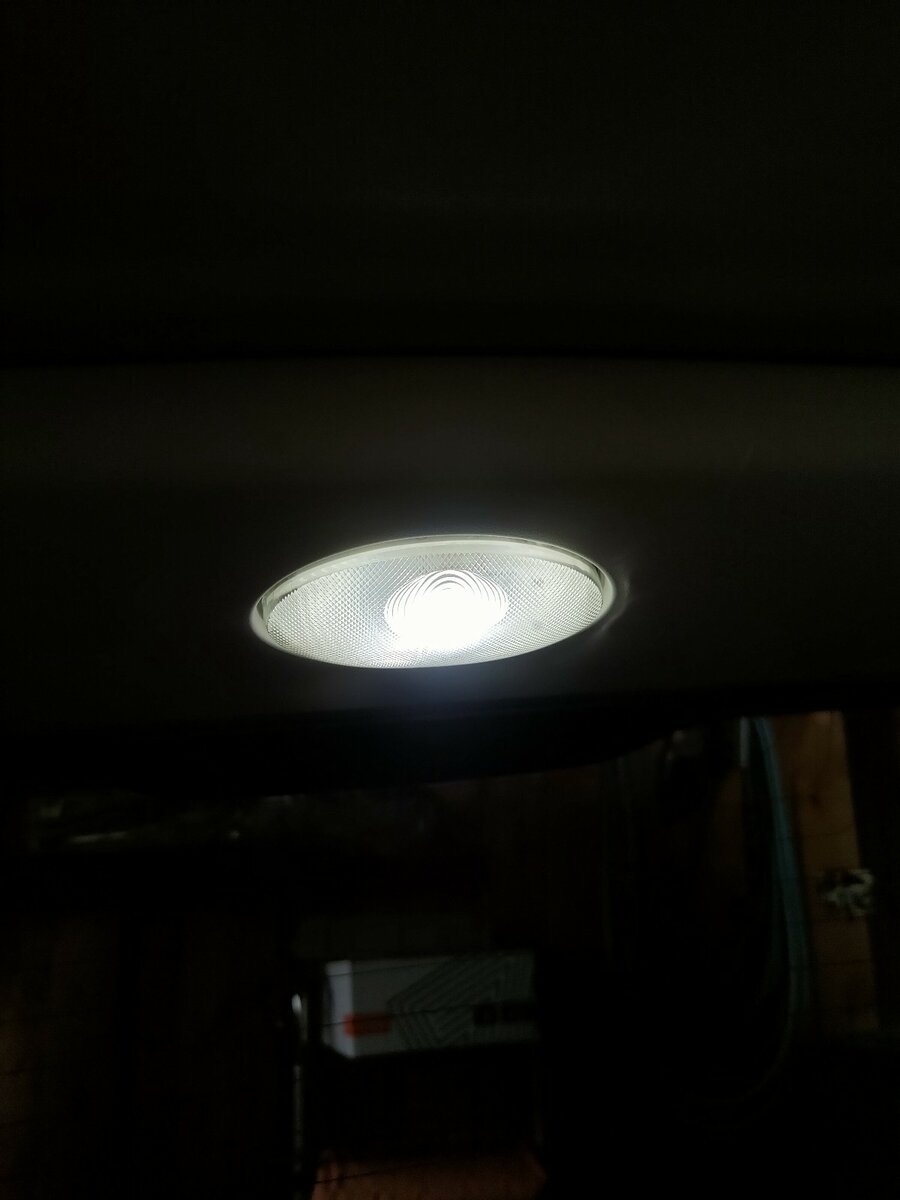

Hab einmal Bilder gemacht.

@thegtifan cool, danke für die Bilder.
Ich habe heute mein Interieur umgebaut und einen LED Schlauch angeklemmt, bevor ich ihn rundherum angeklebt habe wurde getestet und hat funktioniert nach dem anbringen rundherum leuchtet er nicht mehr, also morgen mal die Fehlersuche beginnen.
