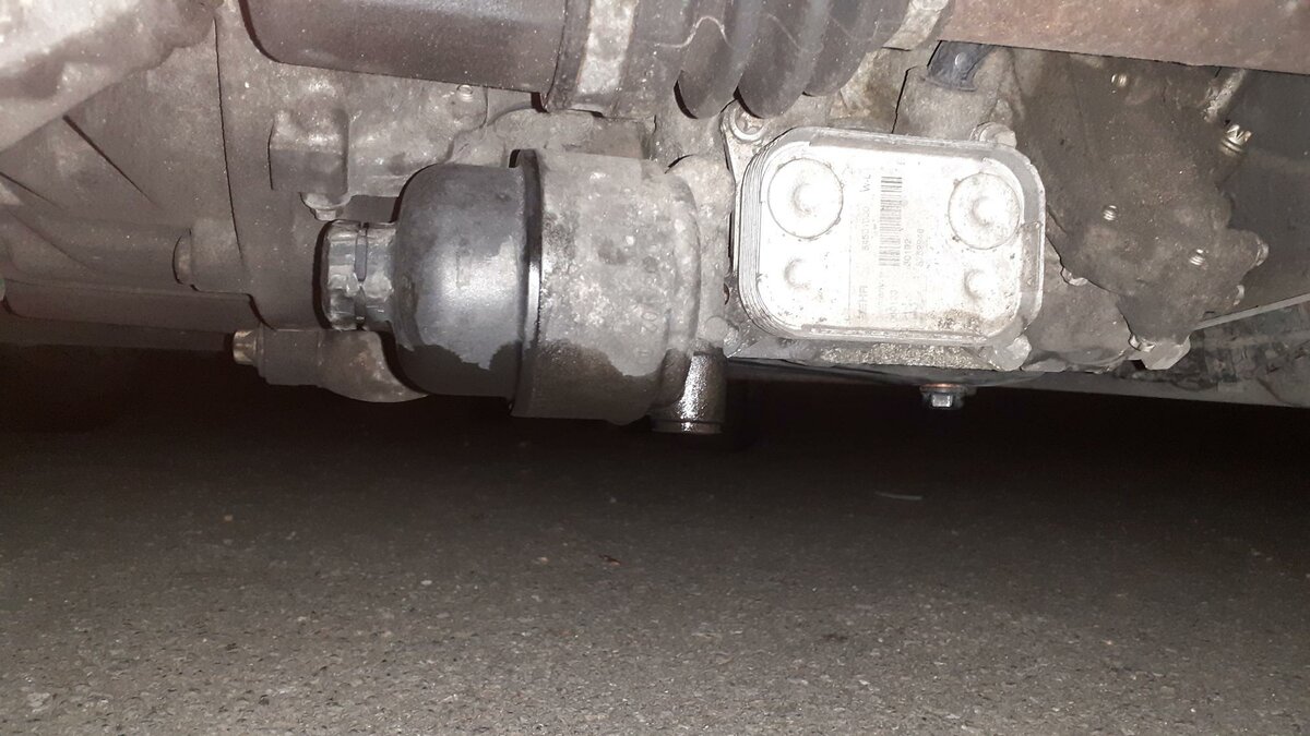

mein Smart Cabrio 451 0.8 CDI Bj. 2008 mit 95000 km gebimmelt verliert neben dem Ölfilter Öl. Es ist nicht die Ölfilter Dichtung, es zieht von so einer Art Imbusschraube da rüber... direkt neben dem Filtergehäuse. Kann mir jemand sagen, was dort ist ? Irgend ein Druckschalter ?

Kann es sein, daß da mal eine Ölwanne mit Ablassschraube nachgerüstet wurde?
Der 451er cdi hat ja serienmäßig keine Ölablassschraube.
Ich meine aber in dem Bild weiter rechts eine zu erkennen.
Die unter dem rechten Rand des Öl-Wassert-Wärmetauschers.
Könnte es dann sein, daß diese Undichtigkeit aus dem Tausch der Ölwanne resultiert?
Das läuft dann eben an dem zylindrischen Teil mit der Inbusschraube runter und tropft dort ab, aber das scheint eher von weiter oben zu kommen.

ja, der kleine hat eine Ölablassschraube. Heute habe ich das Öl gewechselt, alles schön sauber gemacht, nach 20 Min fahrt sah es dann wieder so aus.
Weist Du, was das da für eine Schraube neben dem Ölfilter ist, ich bilde mir ein, es kommt dort aus dem Gewinde.
... ich versuche mich da heute mal drunter zu quetschen. Vielleicht hast Du recht und die Ölwanne ist undicht....

Dann wurde die Ölwanne schon mal ausgetauscht und die Undichtigkeit könnte daher kommen.
Ein 451er cdi hat nämlich serienmäßig keine Ölablassschraube!

Weisst Du, was das da für eine Schraube neben dem Ölfilter ist, ich bilde mir ein, es kommt dort aus dem Gewinde.
Kann ich Dir leider nicht sagen, weil es diese Schraube nur bei dem weiterentwickelten Dieselmotor des 451er cdi Smart gibt.

nachgerüstete Ölwannen werden gerne mal undicht, besonders mit eingelegter Gummidichtung (nicht mit Silicon). Der Ölfilter wird nicht richtig dicht, wenn man aus versehen die alte Dichtung drinläst und noch ne 2. dazu macht...woher ich das weiss? 🤭

wie ich es schon vermutet habe, es ist nicht die Ölwanne und auch nicht das Filtergehäuse. Es saugt sich wirklich Öl aus dieser Schraube.

Ich bin ehrlich, keine Ahnung warum dort die Schraube ist. Noch nie Probleme gehabt und deswegen noch nie angefasst würde ich sagen.
Ich würde sagen raus drehen und schauen was dahinter ist.
Im Zweifel neuen Dichtring runter und gut.
