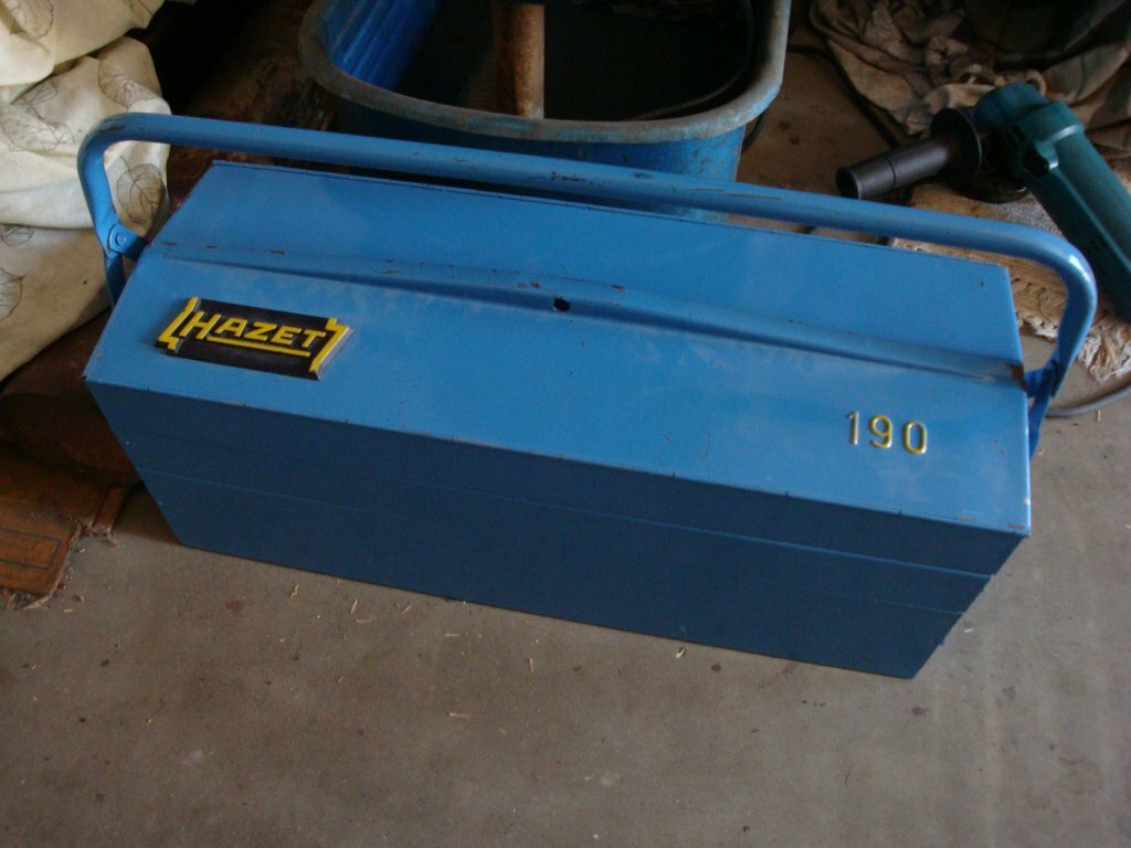

Werkzeuge  😍.... Lechz.... 🤤

vor 31 Minuten schrieb 380Volt:
Wie war das nochmal mit dem Brief des Scheidungsanwaltes auf deinem Bett in der Garage?
Wozu braucht man eine außergewöhnliche Belastung, wenn man ein Repertoire an Werkzeugen hat!  :classic_biggrin:
