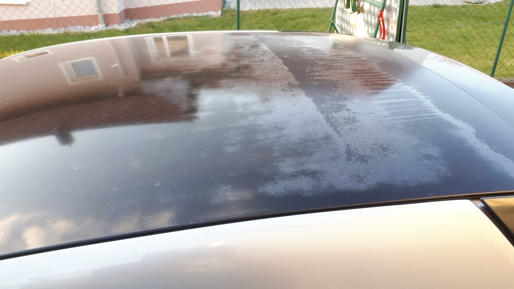

Kriegt man dieses Dach sauber?
neben den, wie ich hier im Forum erfahren habe, Mikrorissen im Dach, die den "schönen" Glitzereffekt verursachen, stört mich die äussere Optik meines Panaromadaches doch so einigermassen. Gibt es eine Möglichkeit, das Dach wieder in einen einigermaßen ansehbaren Zustand zu versetzen? Ich habe das Gefühl, da löst sich irgend etwas (auf?)... Und bevor ich da was auf Verdacht verschlimmbessere frage ich doch mal lieber hier die Fachleute...

im Prinzip eine gute Idee, das Dach als "Fenster" möchte ich auf jeden Fall erhalten. Im Moment schaut es aber halt so aus, dass die Oberfläche im hinteren Teil nicht mehr glatt ist. So als ob sich eine Beschichtung o.ä. ablöst. Darauf eine Folie ist wohl von der Haftung her keine gute Idee..... es geht also erstmal darum, die Sache wieder sauber und glatt zu bekommen, damit hätten sich wohl auch die deutlich sichtbaren Spuren erledigt. Aus welchen Material besteht denn das Dach?

Beim 451er Polycarbonat!
Steht gleich oben im ersten Abschnitt zum Verkaufsstart drin.
Dort ist auch die Rede von einseitiger Beschichtung, womit auch immer.
ohne das Dach jetzt speziell zu kennen, kenne ich wohl solche Schadensbilder von Polycarbonat Scheiben.
Auf dem PC ist eine Schutzschicht mit einem farblosen UV Schutzlack aufgebracht. Der soll ein Ausbleichen verhindern.
Das Schadensbild zeigt offensichtlich Stellen, wo der UV Schutzlack abgewittert, bzw. mech. beschädigt ist.
Hier hilft nur, den UV Schutzlack vollflächig abzuschleifen (2000), das ganze immer feiner zu schleifen (3000, 5000, 8000) und anschließend zu polieren (Politur ohne Wachsanteile). Danach sollte ein neuer UV Schutzlack auf lackiert werden (Vorher richtig entfetten). Alles nix für Jemanden, der es noch nie gemacht hat.
Alternativ 360 anschleifen und farbig lackieren (Kunststoffprimer).

Wenn es viele kleine Minirisse sind, sind es wahrscheinlich UV-Schäden. Bei Spannungsrissen oder mechanisch begründeten Rissen hätte ich eher einen großen Riss vermutet.
Müsste das nicht die Garantie abdecken (falls vorhanden)? Ansonsten würde ich den Händler kontaktieren und auf Kulanz hoffen.  Habe zwei Beiträge in anderen Foren gefunden, die sich mit dem Thema beschäftigen. Anscheinend ist das Problem gar nicht mal so selten bei den Polycarbonat-Scheiben 😉 Hierbei geht es jedoch um den 453er.
Zitat: "Also die Dächer des 451er bekommen durchweg ALLE diese "Spinnwebenrisse", werden teilweise auf Garantie oder Kulanz ausgetauscht, aber kommt immer aufs SC an, meines wurde letztes Jahr auf Kulsnz ausgetauscht, mit Kostenanteil von mir."

hab das gleiche Schadensbild  ---BJ  2008  und Laternenparker ---paar der zuvor beschriebenen Mittel könnten helfen .  also bitte update
Einfach warten bis es reißt und dann über die Kasko ein neues mit SB einbauen lassen.

Bevor du jetzt aber einen Latthammer nimmst um das Schadensbild deutlicher erkennbar zu machen, frage bei deiner Versicherung ob Löcher im Dach auch abgedeckt sind von der SB. Polycarbonat ist kein Glas, meine Folienheckscheibe hat die Versicherung auch nicht bezahlt obwohl es eindeutig zur "Verglasung" des Autos gehört.
Au hauerha,
das sind ja teilweise abenteuerliche Vorschläge....ich hatte eher drauf gehofft dass es einen Reiniger, in welcher Form auch immer, gibt, mit dem ich das Dach reinigen kann. Ich werde mich auf keinen Fall irgendwie mechanisch daran probieren, ist mir zu riskant. Im schlimmsten Fall, wenn es von selbst kaputt geht (ohne Latthammer), hab ich ja noch die TK mit 150€ SB. Hat jemand in jüngster Zeit bei einem 451 das Dach wechseln lassen und kann die normalen Kosten benennen?

So mit ca. 850€ musst du rechnen wenn du es nicht über die Teilkasko abrechnen lässt. Je nachdem wo du es reparieren lässt gehts aber auch teurer. Oder billiger wenn du Glück hast.
Aber die Schäden sind doch offensichtlich. Dann springt deine TK doch eh ein. Ein neues Panoramadach für 150€ ist doch ok.
