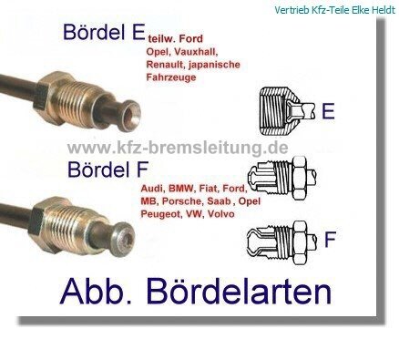

Nur zur Info. Ich habe die letzten Tage Bremsleitungen an meinem Smart ersetzt. Im Vorfeld habe ich, da ich es nicht wusste, hier im Forum nach der Art der Bördelung gesucht und einige widersprüchliche Aussagen gefunden. Es sind eindeutig "F" Bördelungen!
ja..hab meine auch gewechselt und  selber neue gemacht. Es ist die Bördelung F. Ich habe Bremsleitungen "Kunifer" 4,75mm genommen
