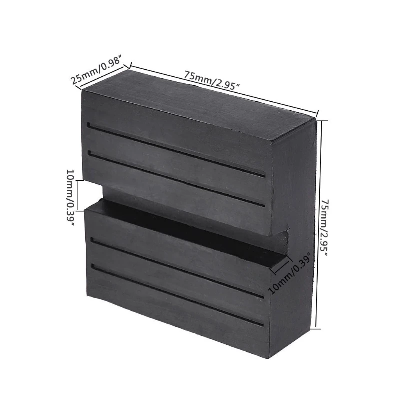

Du musst unter die Schwellerkante, hilft nix. Es gibt spezielle Keile aus Hartgummi, die haben einen Schlitz.

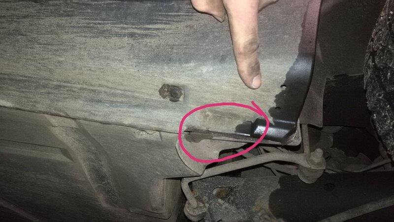

Also, dann hier, auch wenn das nicht so stabil aussieht, aber dann ist das eingekreiste der Punkt hinten, richtig?
Wenn du nochmal fragst...🤕

Ja, genau da die Böcke ansetzen. Ich hebe immer das komplette Heck an der Kupplungsglocke an und setze ihn auf die Böcke ab. Und immer (!) mit Unterlegkeilen an der Vorderachse sichern.

Du musst gucken, es gibt verschiedene Größen (Durchmesser) aber alle mit Schlitz.

Dann gibt es an Sonderformen noch die Dinger mit der Erhebung  in der Mitte.
Wenn ich mich  im  Spiegel sehe ist es ähnlich, ich meine aber die hier:
Für BMW und MINI. Hab ich auch, man will ja nix zerdrücken.

Damit ist es perfekt. Wenn man sich aber nicht allzu glatt anstellt und vorsichtig arbeitet, tut es auch wie gesagt ein "normales" Hartgummistück oder eben ein Bettchen.
