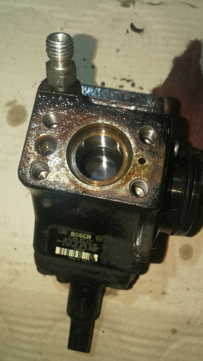

Wollte heute Abend die hochdruckpumpe neu abdichten das sie nicht genug druck aufbaut

Das war der Fehler wegen der getriebe Drehzahl bin noch an der Pumpe ist abgedichtet und gereinigt und morgen kommt sie wieder rein
Mal sehen, ob sie dicht ist. Ich tue mir das nicht mehr an, ich kaufe überholte Pumpen.
Und nach dem Einbau ein paar Mal die Zündung anmachen, die Förderpumpe laufen lassen und dadurch die Luft aus dem System entfernen, bevor du startest!
Moin moin so pumpe eingebaut ist auch mit kleiner Hilfe angesprungen und 10 km gefahren schaltet ohne Probleme nun aus gemacht 2 Minuten gestanden und springt wieder nicht an 😡 Hilfe

Wie hast Du die Pumpe zusammen gebaut?
Hatte das gleiche Problem.  Es gibt in den Foren einen sehr wertvollen Hinweis, den ich dann befolgt habe, weiß leider nicht mehr von wem:
 "Das Pumpenelement und die Dichtung auf  den Pumpendeckel stellen und die Pumpe darüber stülpen."
Ich habe es festgestellt, wenn man es anders macht, die Pumpenkolben sind zu leicht und dringen gegen die Federspannung nicht weit genug in die Buchse ein. Dabei kann der Kolben sich verkanten und die Pumpe pumpt nicht, sondern arbeitet nur gegen die Federspannung.   Wie gesagt, beim 2. Mal habe ich im Deckel Dichtungen und Pumpenelement aufgebaut und das Pumpengehäuse vorsichtig darüber gestülpt, dabei geachtet, das der Abstand beim zusammendrücken parallel bleibt. Meine Beobachtung war, das die Pumpenzylinder schwerer ist und bei dieser Montagemethode der Kolben tiefer gegen die Federspannung in den Zylinder eindringt und damit nicht so schnell verkanten/verklemmen kann.   Dann habe ich die Schrauben über Kreuz in den 3 Stufen 10N- 20N und 30N angezogen.
Als Korrrosionsschutz habe ich zuvor Korrosion von den Stirnflächen entfernt, in dem die Flächen auf einer geschliffenen Fliese mit 1000er Nassschleifpapier in Form einer 8 geschliffen wurden, dann mit Korrosionsschutzöl eingestrichen. Nach der Montage wurde die Naht mit neutral vernetzter Silikondichtung bestrichen.
Moin ja hab es einzeln gemacht und drauf geachtet wie ich sie zerlegt habe und ob das nix verkanntet  hab gerade die einspitzzeit aufgenommen und das er ewig Zeit braucht um sich in ruhigen Leerlauf braucht würde sagen das da eine Düse nicht OK ist

Meiner fuhr prima, bis es anfing nach Kraftstoff zu riechen.  Pumpe zerlegt und neu abgedichtet.  Dann lief er wieder und ging aber immer wieder zu nur schwer reproduzierbaren Zeiten, oft aber beim Beschleunigen aus. Wenn ich dann gewartet habe, bis das Relais bei ausgeschalteter Zündung klickt,  konnte ich nach längerem orgeln eine Zeit lang weiter fahren. Im kalten Zustand war nichts los, die Probleme fingen bei warmen Motor an. Habe dann das Kraftstoffdruckregelventil ausgetauscht, was nur kurz den Eindruck einer Besserung verschaffte.  Zuletzt wollte er gar nicht mehr anspringen, dann habe ich nochmals die Hochdruckpumpe zerlegt und festgestellt, das der untere Kolben verklemmt war. Mein Fehlerlesegerät hatte mich mit der Aussage "masseseitiger Kurzschluss im Kraftstoffdruckregelventil" in die Irre geführt

Als Du die Hochdruckpumpepumpe zerlegt hast, hast Du da auch das Zumessventil von dem unteren Kolbendeckel los gehabt?
1. Mit angeschraubtem Elektromagnetventil lässt es sich nicht gut montieren.
2. Bei meinem war da Rost zwischen Pumpendeckel und Ventil, was erst nach Demontage aufgefallen ist, so daß das Ventil etwas abgehoben war.

Das Pumpenelement und die Kolben müssen beim Abdichten nicht angefaßt werden. Die können drinbleiben. Also alles kein Problem. Es wird nur der Deckel abgenommen und wieder draufgesetzt.

Das ist oft auch undicht wenn die Pumpe undicht ist und sollte erneuert werden. Und zum Erneuern muß man es lösen.

War alles dicht
