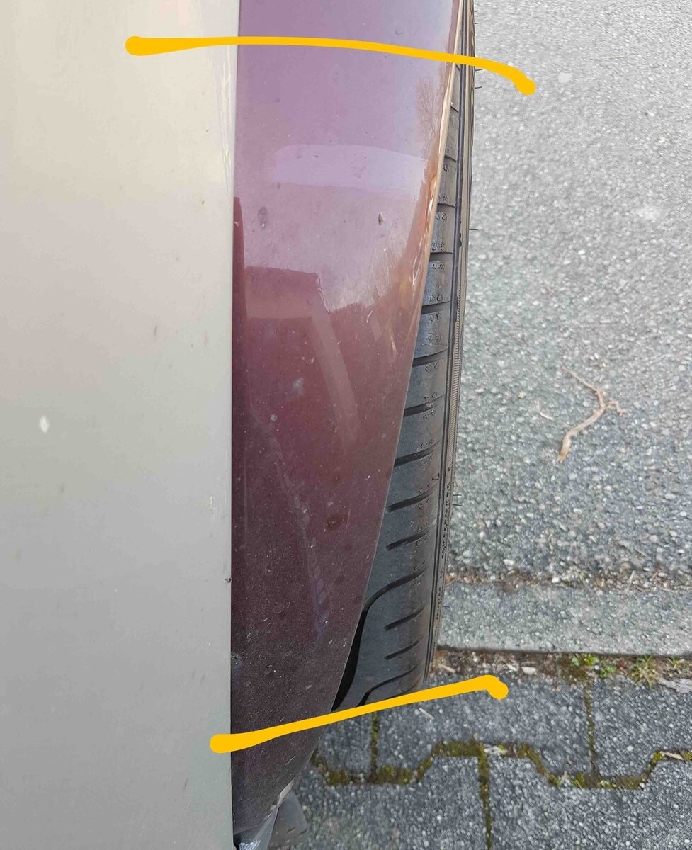

Der liebe Mann vom Küss möchte die Reifen nicht eintragen, da der Hinterreifen. nicht ausreichend abgedeckt wird.
Hat jemand eine Idee, einen Link.
Angeblich gibt es Flaps....die ich gefunden habe decken das aber nicht ab....
Vorne hätte er gerne auch etwas mehr "Spiel" bei der Frontschürze...

Mit welchen Felgen hast Du jetzt die Reifen montiert?
Mit den originalen Ansteckverbreiterungen von Smart müsste das eingetragen werden, denn die entsprechen ja dem Serienstand, wie der Smart als Pulse ab 2004 ausgeliefert wurde!
Wenn der Dir das nicht eintragen will, dann musst du eben dorthin gehen, wo man sich damit auskennt, da dürfte es eigentlich kein Problem sein.
Es gibt auch von den Kunststoff-Halterungen der hinteren Kotflügel verschiedene, das Cabrio hat welche, mit denen die Kotflügel etwas weiter raus kommen. Die sind auch relativ einfach austauschbar!
Für das Frontpanel gibt es verschiedene Möglichkeiten, dieses weiter nach vorne zu bringen, denn dort ist es ja am ehesten knapp.
Es gibt ein Schaumstoffpad, das man unter das Frontpanel montieren kann.
So weit ich weiss gibt es das auch original von Smart!
Man kann das Frontpanel aber auch unten ausclipsen und dann mit Distanzstücken wieder fixieren, das geht auch.
Ich habe aber eher den Eindruck, daß Dein Prüfer hier etwas pingeliger als nötig wäre.

Der TÜV Prüfer war beim Küs. Eigentlich ein netter Laden mit kulanten Prüfern, zumindest die letzen 15 mal.
Darunter kann ich mir wenig vorstellen, muss ich mal in Ruhe suchen! Hab bei Ebay was gefunden, kann mir aber nicht vorstellen, dass de Prüfer das akzeptiert.
Da schau ich mal. Wenn Du nähere Tipps hast gerne, oder eine Teilenummer.
Danke nochmal, bin etwas genervt. Auto ist in meinen Augen viel sicherer, aber ein etwas überstehender Reifen.......naja, ich will keine Grundsatzdiskussionen heraufbeschwören....
Irgendwie sehe ich in Deiner Antwort meine Frage nicht beantwortet!
Die Ansteckverbreiterungen, die serienmäßig angebracht wurden, sind auf diesem Bild zu sehen.
Das sind die Leisten, die aufgrund des Schwarzen Kunststoffs auf dem Bild zu sehen sind.
Dabei handelt es sich aber lediglich um Kunststoffleisten, welche an den Radkästen ein paar Millimeter auftragen.
Ich denke nicht, daß Du damit Deinen Prüfer sonderlich beeindrucken würdest.
Aber trotzdem wurde der Smart als Pulse mit diesen Ansteckverbreiterungen serienmäßig mit den Corelines ausgeliefert.
Auf den Monoblöcken bekommt man das Reifenformat ohne Änderungen eingetragen.
Jedenfalls beim Cabrio, da soll es wohl auch noch Unterschiede zum "festen Dach" Smart geben.

Auch da kommt es auf den Prüfer an. Das kannste einfach nicht so pauschal sagen.
Wobei wie ich schon geschrieben habe, die Kotflügel des Cabrios etwas weiter außen stehen!
Wenn Du da an so einen gerätst wie der TE offensichtlich einen hat, wirst Du bei dem auch auf Granit beissen!
In diesem Fred sind die Bestellnummern der originalen Ansteckverbreiterungen genannt.
Aber wie ich Deinen Prüfer einschätze würde dem das auch nicht ausreichen!
Wer die Rondell mit 195ern hinten nicht ohne Verbreiterungen abnimmt, der hat seinen Job verfehlt :classic_rolleyes:
Du brauchst keine Ansteckverbreiterungen, Du brauchst einen anderen Prüfer! :classic_wink:
Würde mich nicht wundern, wenn dem auch die originalen Smart Ansteckverbreiterungen nicht ausreichen, das sind auf jeder Seite auch nur ein paar Millimeter, die die auftragen!
Eventuell könntest Du ja Deinen Prüfer mit solchen Dingern besänftigen.
Die sehen noch a bissle breiter aus als die von Smart.
Noch breiter geht dann aber echt nicht mehr! Die sehen ja schon a bissle gewöhnungsbedürftig aus!
Mei, habe jetzt 2 Prüfer...nix! Zumindest haben sie nix verlangt, sondern gleich den Kopf geschüttelt....
Sind halt in Bayern.....
Sobald ich kann probiere ich weiter!

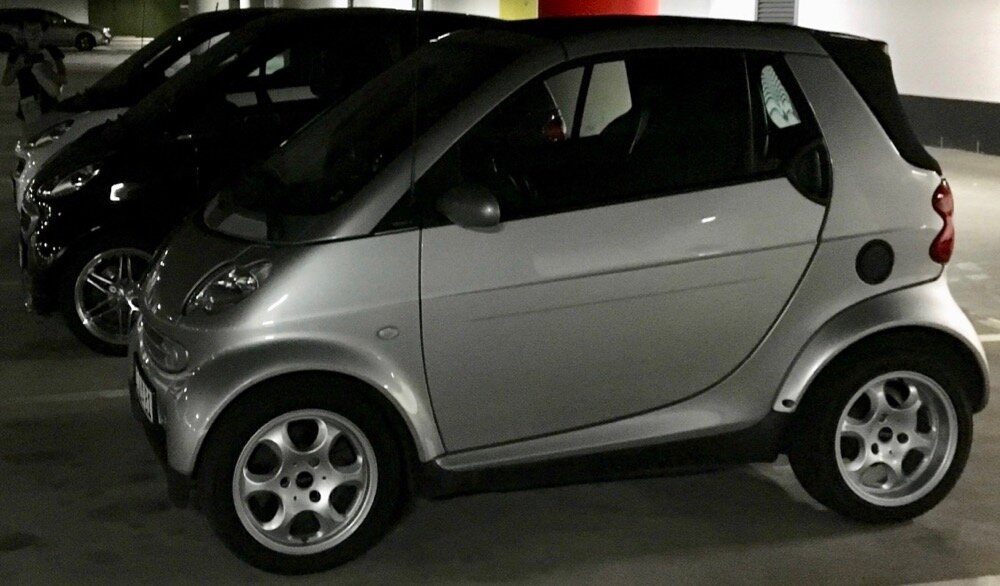

Am 20.3.2020 um 12:52 schrieb Und er läuft und läuft....:
Kann ich nicht verstehen, ich war beim TÜV und der hat mir das so eingetragen, ohne Probleme. Hat nur von oben runter geschaut und eingetragen.
Gruß Larry
vor einer Stunde schrieb Smart_Oldie:
...und der hat mir das so eingetragen
Das auf dem Foto ist aber ein Smart 451, und der 451 ist die Geschichte von "greatoldman" mit vier gleichen Pulse Hinterradfelgen (Design 5) rundum - da sollte es an der Hinterachse keine Probleme geben.
Die Eintragungsgeschichte weiter oben betrifft "Und er läuft und läuft...." und soweit ich es verstanden geht es um ein 450 Cabrio, bei dem die Rondell 077 mit 195/45 rundum eingetragen werden sollen.
Bei meinem 99er Pure habe ich die Rondell ohne Probleme - trotz anfänglicher Skepsis bei der Dekra eingetragen bekommen, allerdings 175/195 - aber hier geht es ja um die Probleme an den Hinterrädern und das ist mit meiner Eintragung damals identisch - die Abdeckung ist völlig ausreichend und der Prüfer ein Korinthen-Pupser.
