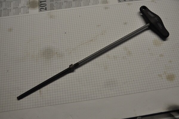

vor einer Stunde schrieb stuhlfahrer:
Und für die drei Schrauben der Kupplung, die man nur durch die kleine Öffnung in der Getriebeglocke lösen kann.
Dort ist es sehr eng und ganz wenig platz zur Verfügung. Eine Knarre mit 17er Nuß geht nicht.
Es braucht einen geänderten gekröpften Ringschlüßel oder ein stabiles Flacheisen an eine gekürzte 17er Nuß geschweißt.
Smarrrt hat dafür ein Video erstellt.
Gast stuhlfahrer

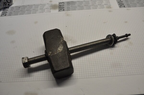

Der Ausschlaghammer für die Bolzen der Gleitschienen,-Steuerkette und 8mm Inbus mit Kugelkopf für Scheinwerfereinstellung.
Beide Teile natürlich Eigenbau wie auch unschwer zu erkennen ist...

@ Stuhlfahrer
Dein  Auszieh-Schlagwerkzeug finde ich geil. So was nehme ich auch mal in Angriff. Ich vermute du hast ne passende Hülse in den Hammer eingeschweißt ?
So was kann man an sich überall verwenden.

Am Saturday, January 25, 2020 um 22:55 schrieb 380Volt:
Guckst du Gleithammer bei Ebay z.B..
Grüße Hajo

Am 25.1.2020 um 22:55 schrieb 380Volt:
@ Stuhlfahrer
Wenn Du genau hinschaust kannst du die U-Scheiben sehen die ich auf den Hammer geschweißt habe.
Diese "gleiten" nicht schön aber ausreichend über die Gewindestange um das Gewicht nach hinten zu schmeißen. ✌️
