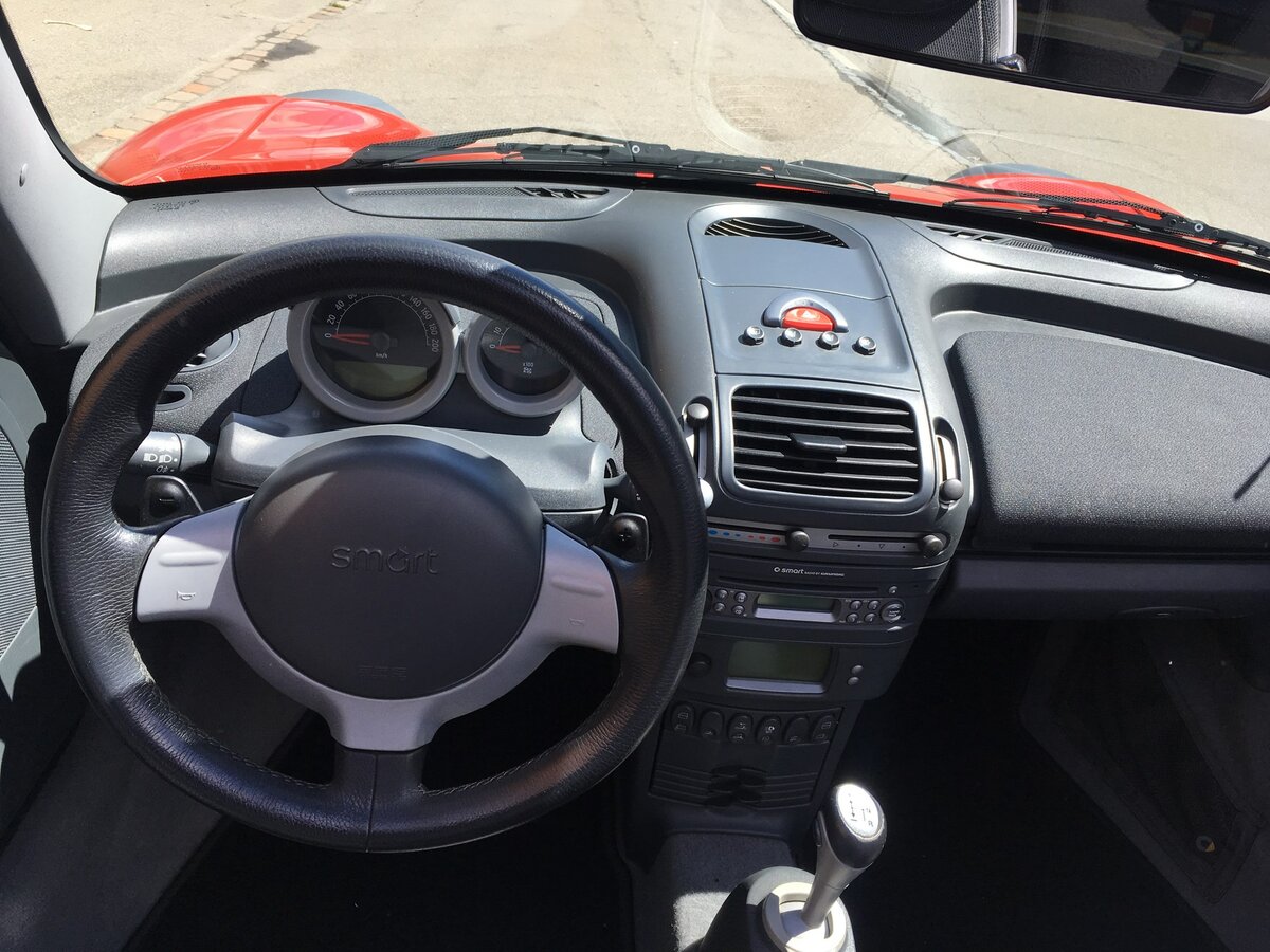

Hallo, ich bin gerade auf der suche nach einem Smart Roadster und habe bei vielen festgestellt das es bei manchen Modellen keinen Turbo-lade druck und temp. anzeige hat,
nun ist meine frage ob diese Modelle keine Turbos besitzen oder ob das einfach ein extra bei der Ausstattung war und ob man das Nachrüsten kann? 🧐

Einen Turbo haben alle roadster. Die Zusatzanzeigen waren Sonderausstattung und können auch nachgerüstet werden (hier gibt es eine Anleitung).

Die Zusatzinstrumente kann man nachrüsten. Es gibt verschiedene: weiße oder schwarze Zifferblätter, oder Brabus. Auch gibt es Grundplatten im Carbon Look.
Ist kein Bordcomputer verbaut benötigst Du noch ein Adapterkabel. Der Stecker, wo die Instrumente angeschkossen werden ist meist gut versteckt hinter der Mittelkonsole. Wenn ein Bordcomputer verbaut ist werden die Zusatzinstrumente da ( Steckplatz ist vorhanden ) eingesteckt.
