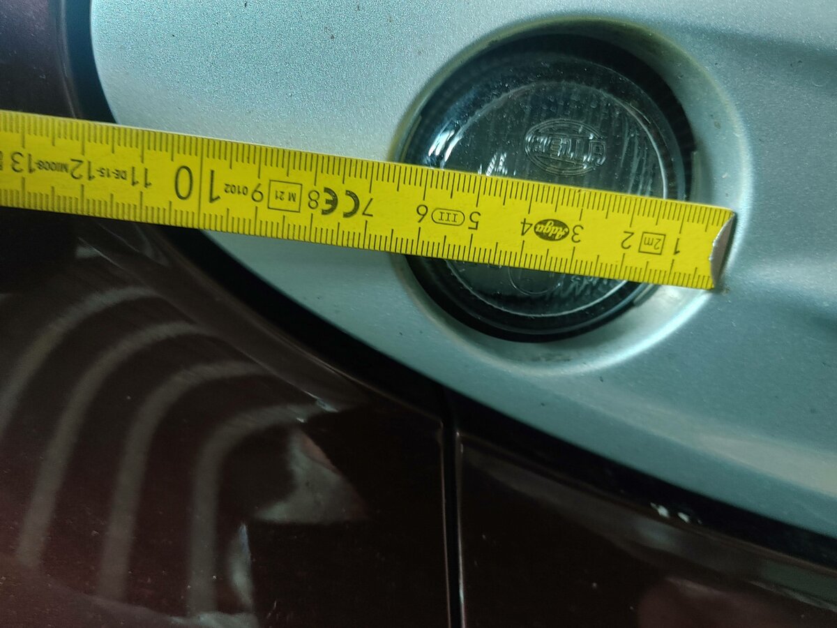

mit 70mm zu groß, weil die
lichte Öffnung im Smart -Kühlergrill nur 60 mm beträgt
Alle Scheinwerfer leuchten in der Regel nicht auf dem gesamten Durchmesser, sondern die Lichtaustrittsfläche ist kleiner als der Durchmesser. Das ist bei den originalen NSW ja auch so. Und so lange die Lichtaustrittsfläche kleiner als die Öffnung im Kühlergrill ist, ist das doch OK. Falls nicht, sind die Scheinwerfer eben nicht geeignet. Aber das wird uns Broxin ja demnächst mitteilen. Bei den von ihm verlinkten Kombileuchten könnte das gut passen. Bei den hier öfter erwähnten TFL mit vier Reflektoren paßt es vermutlich nicht.
Pro Paar, nicht pro Stück.
Woraus schließt du das? Da steht irgendwo unten : UVC- ein Paar , aber was ist UVC?... die originalen Nebler sitzen ja in den Löchern,jedenfalls die Streuscheibe
Wenn man sich mein foto unten ansieht, erkennt man daß die beworbenen Scheinwerfer wegen ihres Durchmessers nur hinter den Grill passen- wenn der Bauraum dahinter überhaupt lang genug ist, das weiß ich nicht. Un dwenn sie dahinter passen, wird quasi der äußere Ring durch das zu kleine Loch abgedeckt,
also ich denke das sieht dann nach einer Bastlerlösung aus.

Am 9.9.2025 um 08:53 schrieb Rollerfahrer:

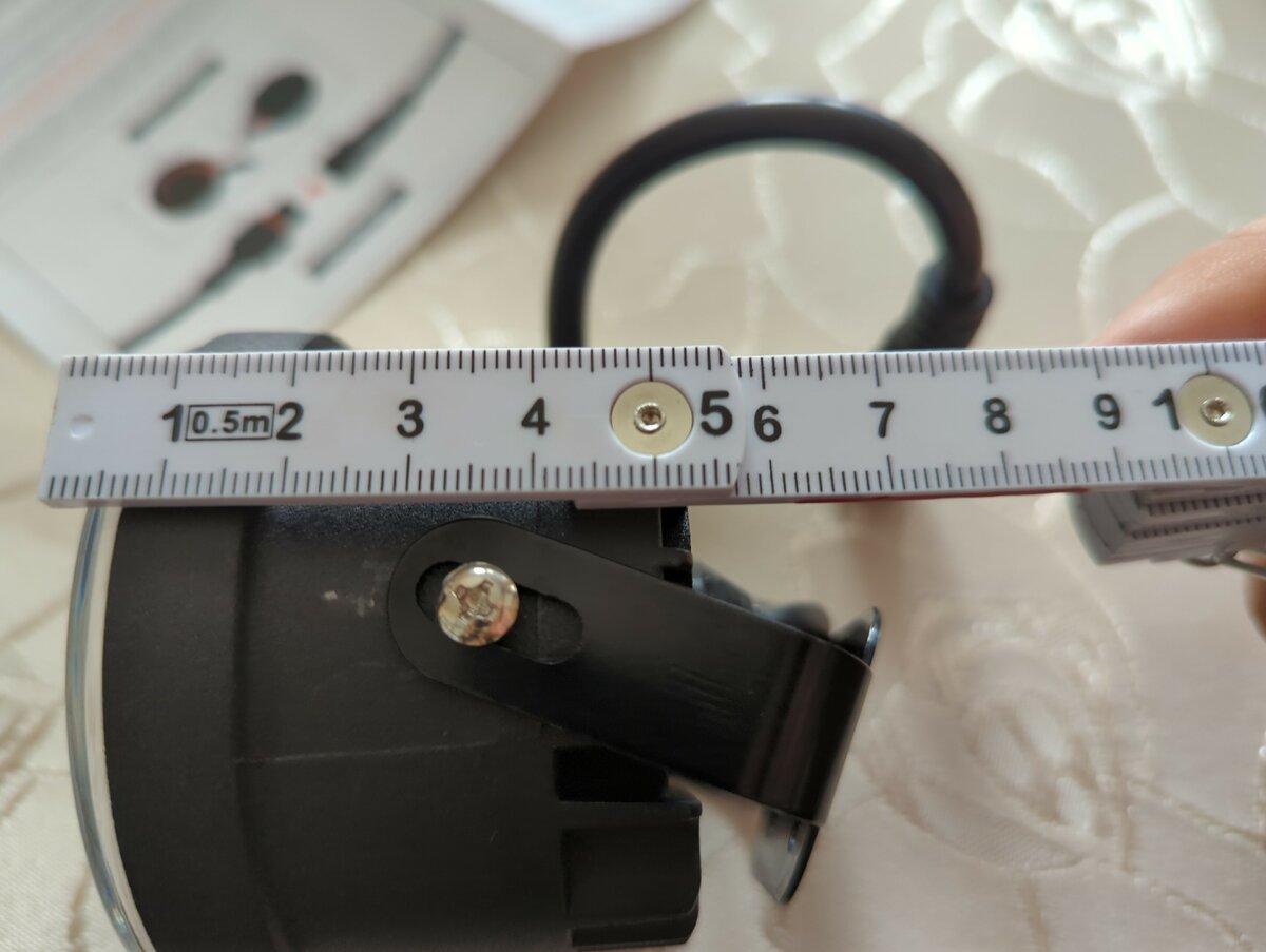

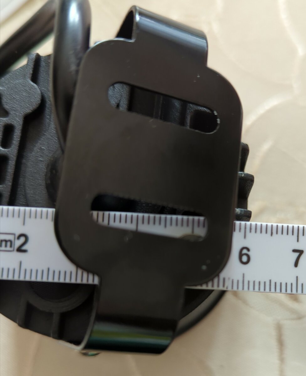

Mit ein wenig gebastel klappt es evtl.
Aussendufchmeser ist 69mm und tfl ist im Durchmesser 56mm
Da bin ich mal gespannt ob das irgendwie reingeht.
Die Beschreibung auf dem Modul passt aber auch nicht zum Kabel 😕 ...
bearbeitet von Broxin
Danke für die Info! Wie gesagt, ich würde die hinter den Kühlergrill bauen und an den originalen Punkten der Nebler anschrauben.
