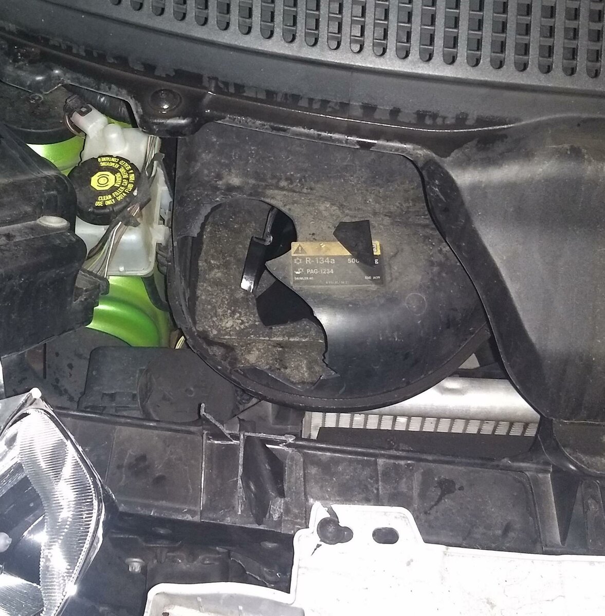

ich hatte gestern in meinem Smart einen Verkehrsunfall. Bin zwar auch körperlich ein wenig mitgenommen, bin aber auf Teilesuche für die Reparatur und würde daher hier fragen wollen, was das defekte rundliche Teil auf dem angehängten Bild ist?
Es befindet unter der der vorderen Serviceklappe auf der Beifahrerseite, vermutlich irgendwas mit der Lüftung / Klimaanlage, aber ich weiss nicht den richtigen Suchbegriff.

nennt sich Luftansaugrohr und hat die Teilenummer A4518300053.

Vielen Dank. Das Preisniveau erscheint mir heftig für solch ein Teil, muss ich wohl irgendwie kleben... 🤔

Meinst Du das Teil aus GFK kaufen oder damit flicken? Da es scheinbar die Ansaugung für die Innenraumlüftung ist möchte ich da ungern GFK verwenden, nach meiner Erfahrung stinkt das Ewigkeiten.
Ok, der Gestank wäre ein Argument.  Ich dachte nur  eben wegen dem Preis und der ganzen Arbeit beim Tauschen
Wenn man das GFK lackiert, müffelt es nicht. Aber vielleicht findet maxpower879 ja das Ding in seinem Fundus!
da würde ich ein gebrauchtes Teil verbauen - notfalls mal beim nächsten Schrottplatz schauen. Erst beim SC nachfragen und im schlimmsten Fall bei MW kaufen. Wenn ich das Teil dort ausbauen muss - und dass musst du um es richtig zu kleben - würde ich gleich ein heiles verbauen.
Ich muss eh den Smart vorn relativ weit zerlegen, daher wird der Ausbau wohl nicht so kritisch?! Gibt es entsprechende Anleitungen dazu?

Vielen Dank dafür, soweit war mir das klar. Dachte eher an die weiteren Einzelteile wie Frontmaske und eben dieses Lunftansaugrohr. Aber ich muss wohl erstmal "drauflosschrauben"... 😉
