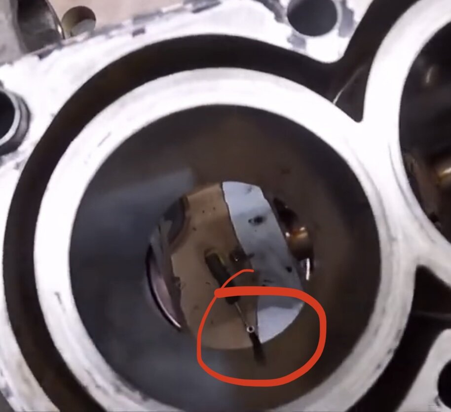

@Smarrrt Vielen Dank für deine Videos und die damit verbundene Mühe und Hingabe. Ich habe mich schon quer durch dein Kanal geklickt und du hast mir mit deinen Videos schon sehr oft geholfen! Ich bin momentan auch dabei meine erste Motorrevision durchzuführen und habe den klassischen Ventilschaden 3. Zylinder. Wie immer hier im Forum einwandfrei mit Infos bedient worden und parallel mit Anschauungsmaterial aus deinen Videos ausgestattet. Alles super gelaufen. Beim Ausbau der Kolben bin ich ein wenig ins Stocken geraten weil ich nicht sofort gewusst habe von welchen Öldüsen überall geschrieben wird (Man solle den Kolben leicht gedreht herausnehmen um die Öldüsen nicht zu gefährden). Ich möchte nur kurz Anschauungsmaterial posten, falls es jemandem ähnlich geht wie mir bei seiner ersten Revision. Sollte bereits etwas in der Art eingestellt worden sein, bitte ich um entschuldigen, ich habe mich sehr bemüht bei der Suche.

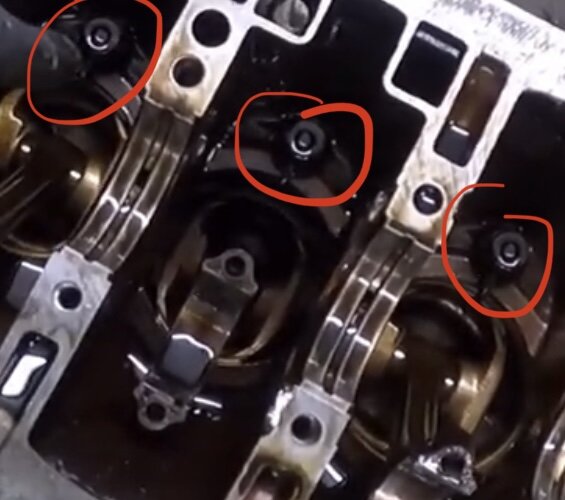

Schraub die Düsen heraus. Die must du sowieso überprüfen ob die kleine Kugel die da drin ist ein eine Richtung (nach unten -zurück) sperrt. Und super reinigen, danach sofort in Öl legen damit die winzige Feder die darin ist nicht rostet.
Beim Wiedereinbau Drehmoment beachten und am besten Loctite mittelfest (ein Tropfen unten am Schraubenkopf) verwenden

Schraub die Düsen heraus. Die must du sowieso überprüfen ob die kleine Kugel die da drinn ist ein eine Richtung (nach unten -zurück) sperrt. Und super reinigen danach und sofort in Öl legen damit die winzige Feder die darin ist nicht rostet.

Klar müssen die Düsen sowieso raus, sonst kann man den Block ja nicht auf Übergröße bohren und hohnen!
Anders bekommst Du die 3-5/100 Ovalität nach einer Laufleistung um die 100.000 km beim Smartmotor nicht aus der Zylinderwand.
Soll es aber eine schnelle Murxüberholung sein so wie in den Videos gezeigt, dann einfach drin lassen.
Und das ist keine üble Nachrede sondern die Basis einer ordentlichen Motorüberholung. Da gibt es Standards die einfach eingehalten werden müssen. dazu gehören Vermessen der Verschleißteile, Erneuern der VerschleißTeile, ein ordentlicher Zusammenbau.
