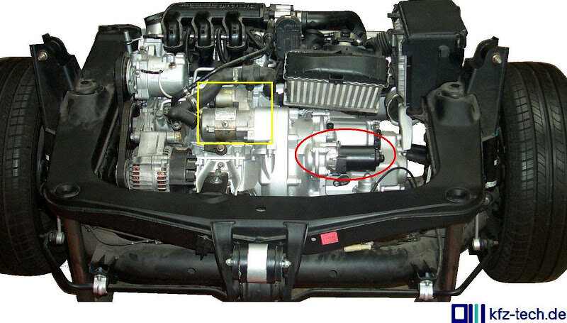

Gehe ich recht in der Annahme, das man den Anlasser beim CDI ähnlich ausbauen muss?
Am 24.2.2018 um 07:39 schrieb Ahnungslos:
Am 23.02.2018 um 23:44 Uhr hat Stilo8 geschrieben:
kommt man an den Anlaser von Hinten ran...oder nur von unten?
Weder, noch!
Sondern von oben.
Auf dem unteren Bild siehst Du den Anlasser des Smart in dem gelben Quadrat.
Dabei musst Du noch berücksichtigen, daß die Motoreinheit hier von vorne gesehen abgebildet ist.
Der Anlasser ist ziemlich ungünstig verbaut und deshalb ist es auch nicht ganz trivial, ihn zu wechseln!
Ist das in dem roten oval der Kupplungsstellmotor?
Nee, das ist der Schaltaktuator, der die Gänge im mechanischen Getriebe wechselt. Siehe auch diese Seite!
Ganz am Rande des Kreises ist noch die silberne Kappe des Kupplungsaktuators bzw. dessen Elektromotors zu sehen, der nach oben zeigt.
Der Kupplungsaktuator liegt ja unten flach und der Motor steht nach oben ab!
Der Kupplungsaktuator ist von unten an die Motor-/Getriebekombination dran geschraubt und sieht so aus wie auf jener Seite  zu sehen.
Und wie er innen aussieht, um sich das besser vorstellen zu können wäre wiederum auf dieser Seite  zu sehen! :classic_smile:
Der Elektromotor des Kupplungsaktuators betätigt über seine Spindel und die Übersetzung im unteren Teil des Aktuators so, daß der Dorn aus dem Gehäuse des Aktuators raus gedrückt wird, wenn die Kupplung betätigt werden soll, dort drückt das Ende des Dorns in eine Metallpfanne des Ausrückhebels und betätigt dadurch die Kupplung. Wenn sie gelöst werden soll, dann dreht sich der Motor einfach anders herum und der Dorn wird wieder aus der Kupplungsglocke in den Aktuator eingefahren.
So ist die Wirkungsweise des Kupplungsaktuators, das ist nix anderes als bei einem Schaltwagen mit dem Kupplungspedal gemacht wird! :classic_wink:
