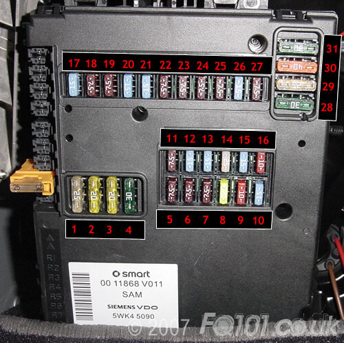

Hallo Mops,
am Besten ist eine Verlegung durch die Spritzwand in den Innenraum zur SAM/ZEE und die Absicherung an den freien Plätzen für Dauer- und Zündplus mit dem passenden Adapter von Mercedes.

Hallo Marc,
Danke für deine Nachricht. Weißt du zufällig welchen freihen Platz ich bei SAM nehmen kann?

Permanent Live - Dauerplus:
A 004 545 6101 = Braun
Switched Live - Zündungsplus
A 004 545 5701 = Schwarz
DAZU notwendig:
Die Stecker zum Kabelanlöten dazu: A004 545 5226
Richtig?

Hallo Mops,
auf diesem Bild sind die Steckplatze für Dauer- und Zündplus links zu sehen, ein Sicherungshalter ist bereits montiert. Je nach Modell ist das Layout etwas anders - hier kannst du dir die passende SAM oder ZEE heraussuchen.

Moin Marc,
OK. Alles klar. Danke

das Kabel durch die Gummitülle zu ziehen ist wirklich eine Fingerübung und das Absichern mit dem original Sicherungshalter an der original dafür vorgesehenen Stelle ist in meinen Augen die beste Lösung - habe ich auch so gemacht.

OK. Werde an dem SAM anschließen
