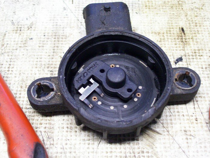

Damit ist vermutlich der Drehwinkelsensor gemeint und der liegt mitnichten im Schaltaktuator, so wird der Stellmotor für das Getriebe genannt.
In dem Schaltaktuator sind nur Taktgeber eingebaut, welche Takte ausgeben, die zum Motorsteuergerät führen und über die die Drehrichtung und die Strecke, welche dieser Motor zurück gelegt hat, erkannt werden können.
Die Position des Getriebes wird über den Drehwinkelsensor zu dem Motorsteuergerät übermittelt!
Hierbei handelt es sich um ein Schichtpotentiometer, das synchron mit der Schaltwalze angetrieben wird und außen am Getriebe sitzt!
Auf dieser Seite ist es der Sensor mit der Nummer 2.
Du solltest Dir aber zuerst mal den Stecker bzw. die Zuleitung zu diesem Drehwinkelgeber genau ansehen, manchmal sind da auch die Zuleitungen abgebrochen bzw. abgequetscht und der Sensor selbst ist gar nicht die Ursache!
Gerade beim cdi mit seinen harten Motorvibrationen kommt das sogar häufiger vor.
Falls Du diesen Drehwinkelgeber austauschst, sollte er mit der StarDiagnose angelernt werden.
Darunter versteht man nichts anderes als daß das Getriebe die Gänge nacheinander durchschaltet und die jeweils zum passenden Gang ermittelten elektrischen Werte dieses Potentiometers werden dann im Motorsteuergerät abgespeichert und dann im laufenden Betrieb mit den Werten verglichen, die dieses Poti dann ausgibt.
Aber schau erst mal die Zuleitungen und den Stecker an, die Zuleitungen brechen manchmal direkt am Stecker ab!

Damit ist der Kupplungsaktuator, der Schaltaktuator und der Drehwinkelsensor gemeint.
Der Drehwinkelsensor ist ja das flache Bauteil mit dem Stecker schräg oberhalb des Schaltaktuators, in dem ein Potentiometer verbaut ist, das die Position der Schaltwalze an das Motorsteuergerät rückmeldet, siehe unten stehendes Bild.
Auch die Anschlüsse der Leitungen an den Steckern wären sehr wichtig.
Gerade bei den harten Vibrationen des Dieselmotors wäre es nicht ungewöhnlich, wenn die Leitungen dort einfach abbrechen.

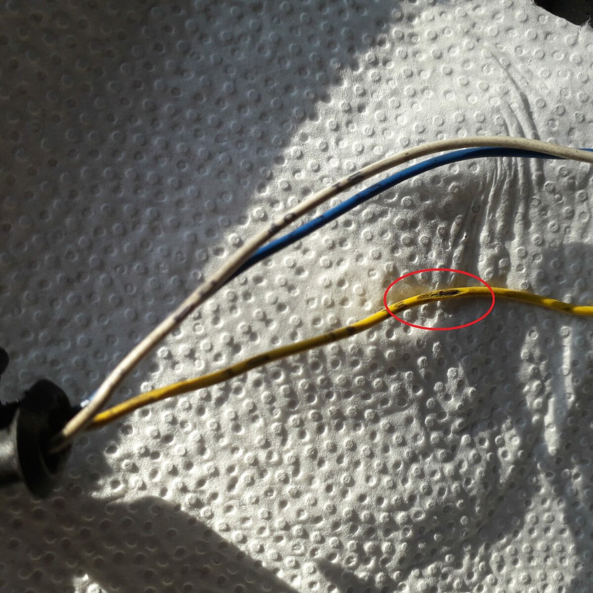

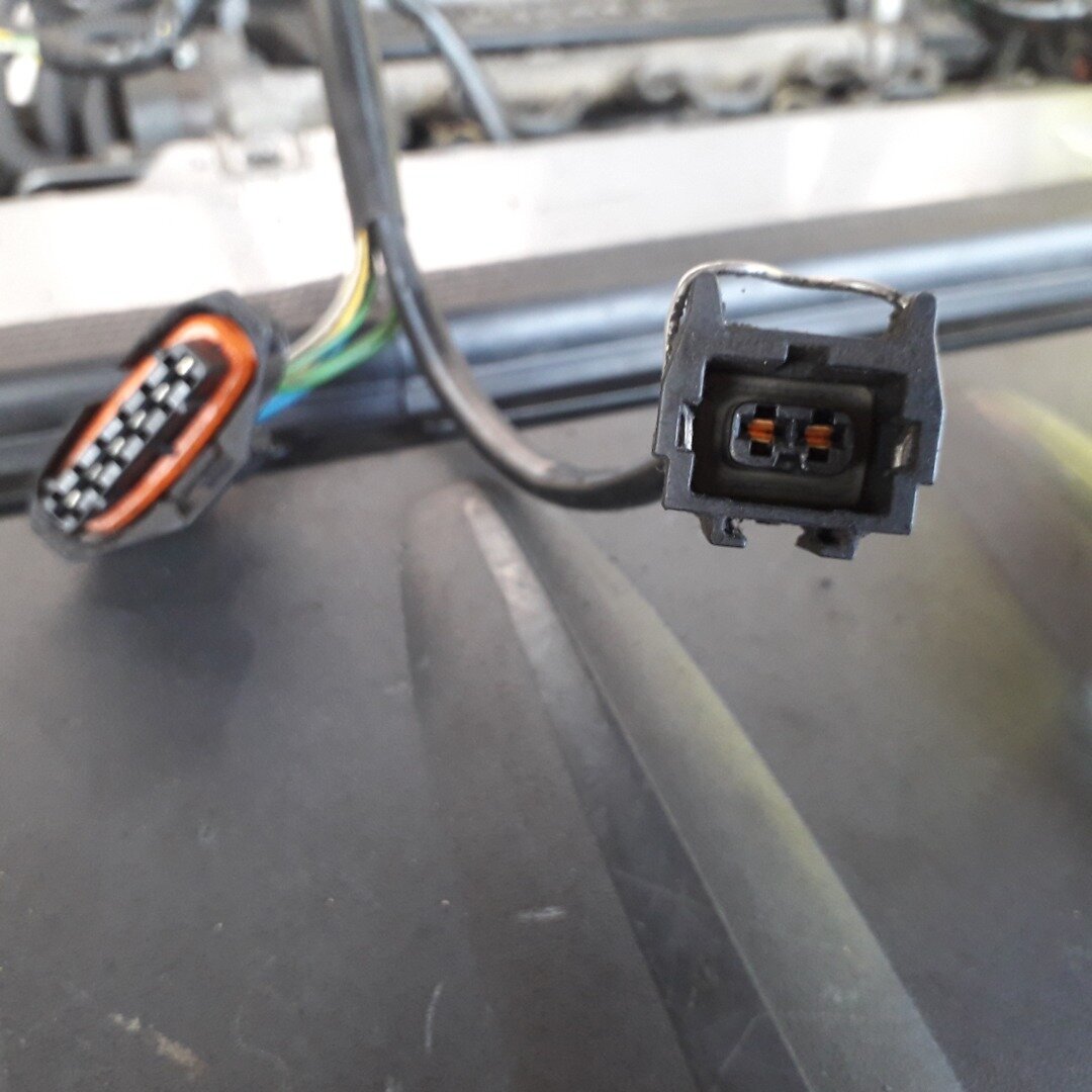

So, ich hab auch noch mal ein bisschen gebastelt und bin auch fündig geworden, ca. 7 cm vom Stecker des Drehwinkelsensor ist das gelbe Kabel ganz leicht aufgescheuert, kaum zu sehen, nach Abisolierung eines Teiles des Kabels deutliche Farbveränderung des Kupfers, also wohl Korrosion, hab den Stecker kurzerhand gekappt und wollte die Kabel auspinnen, ohne das richtige Werkzeug allerdings ein besch..... Alptraum, also kurz mal ein neuen bestellt bei DeyTrade Connecting, die fallen dort unter Bosch Kompakt Stecker gedichtet, hier 3 polig, die Nummer auf dem Stecker 1 928 403 ...,  Bei Dey Trade gibt es 2 Stecker mit dieser Nummer und zwei 3 stelligen, unterschiedlichen Endnummern, daher die 3 Punkte. Bin noch nicht sicher, ob die jetzt exakt kompatibel sind, aber bei einem Preis von 1,50 Euro hab ich natürlich gleich beide bestellt, Ende der Woche weiß ich dann hoffentlich mehr, by the way, weiß jemand zufällig die Nummer vom Stecker des Getriebestellmotors? ( nicht der Kupplungsaktuator!)

warum ist das eine Stahlleitung und nicht Kupfer? oder täuscht das Bild
bearbeitet von Smart911a
Steht doch da.
vor 2 Stunden schrieb gerald_schmidt:

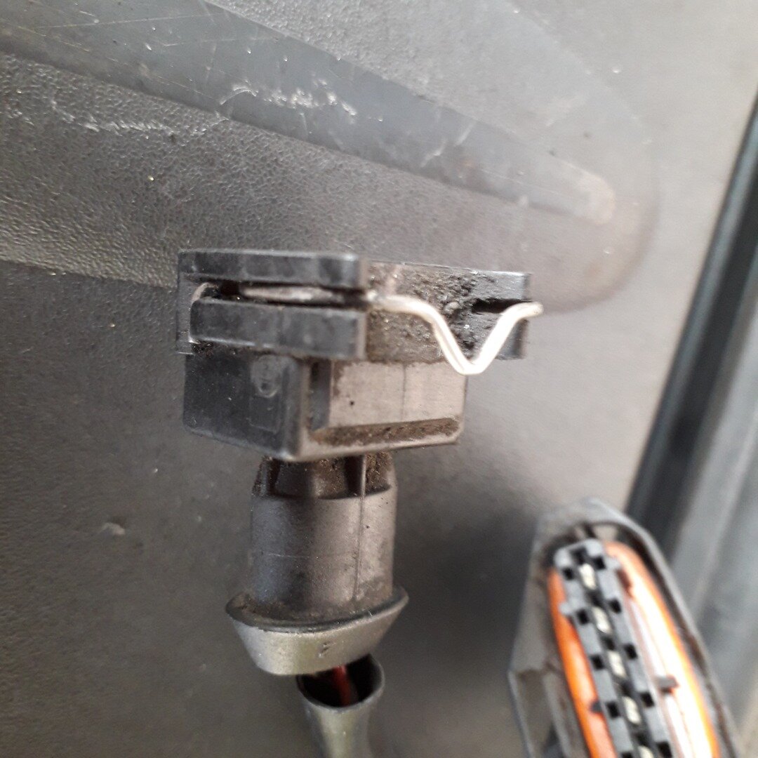

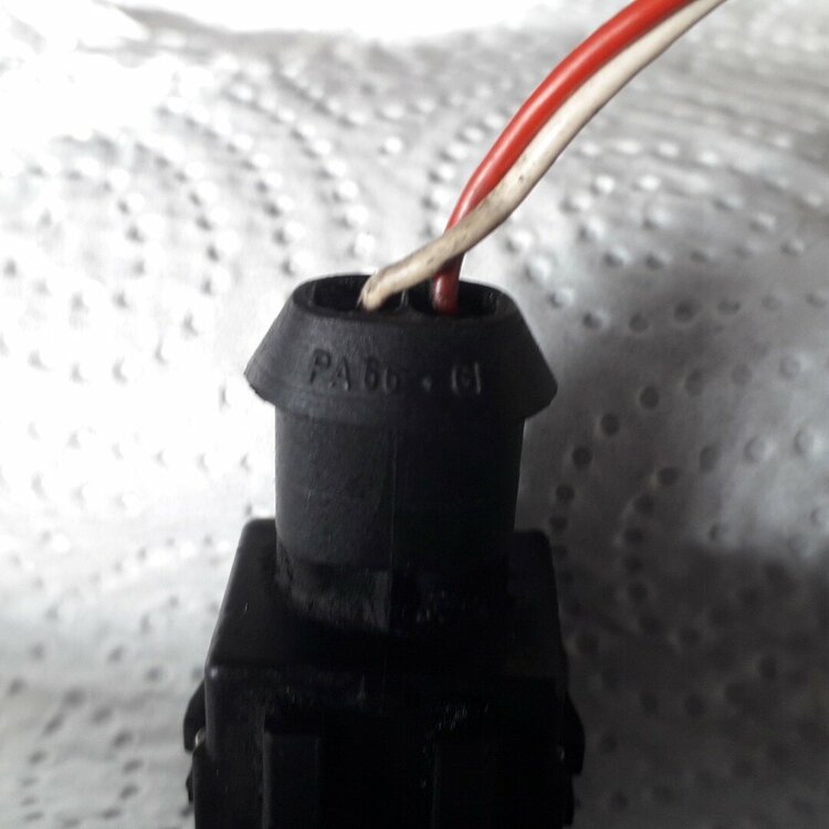

So, meine neuesten Erkenntnisse zum Stecker, habe ich von der Seite "novotechnik.de", die scheinbar die Drehwinkelsensoren herstellt/vertreibt, hier die Angaben zum notwendigen Zubehör.
Buchsenstecker (female) Bosch Kompaktstecker 3-polig (P/N 1 928 403 870), Kontakte AMP Junior Power Timer (P/N 929939-3 für 0,5 - 1 mm2 ), Einzeladerabdichtung (P/N 828904). Dieser Stecker wird wohl zum Großteil in Zündanlagen bei VW eingesetzt

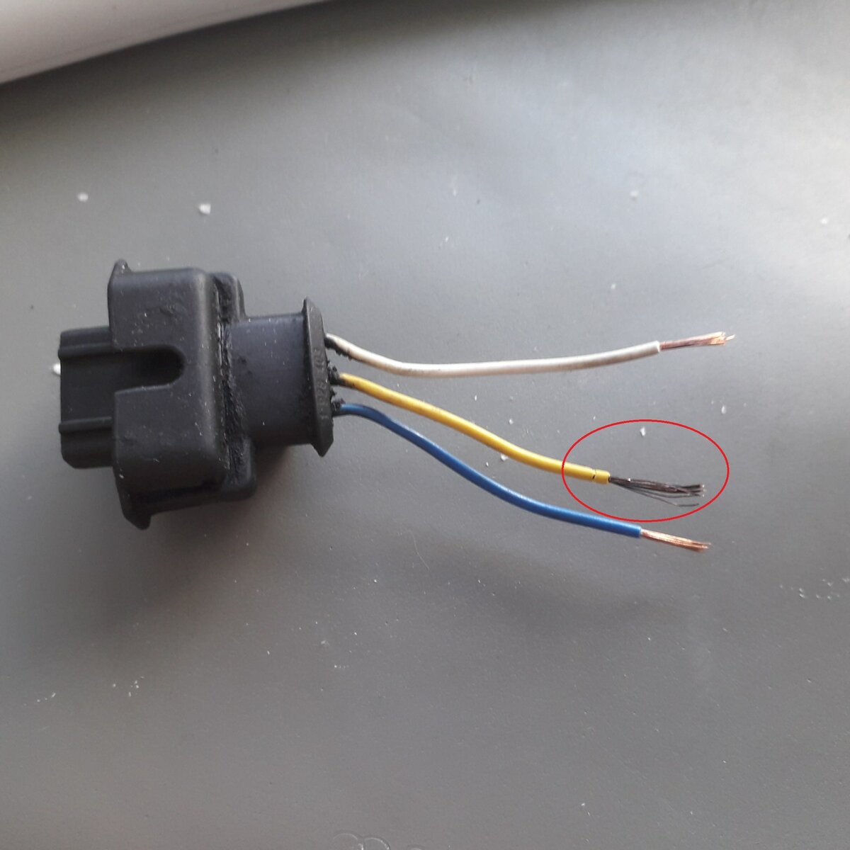

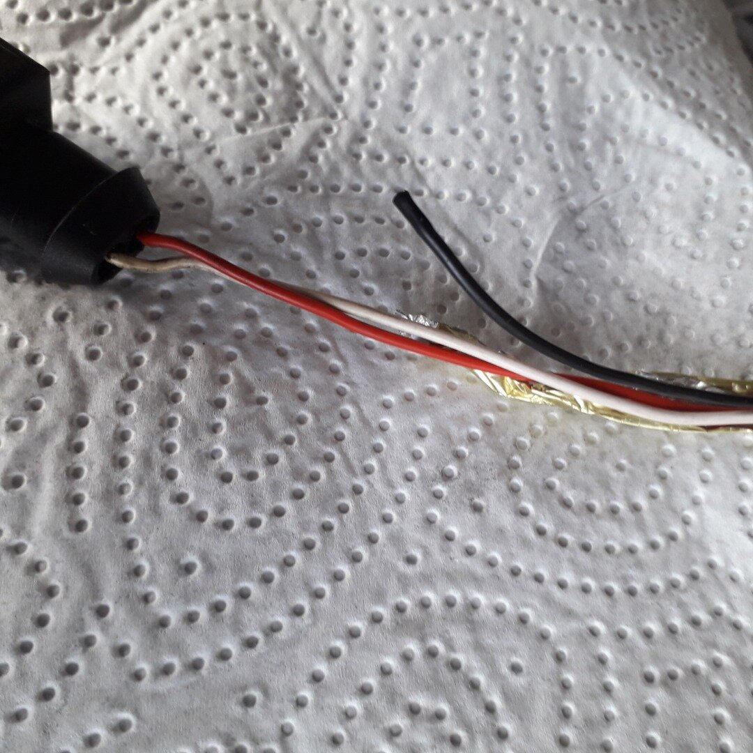

Na, nun hatte ich den Stecker schon abgeschnibbelt, natürlich ist es nicht optimal aus einer Baustelle drei zu machen, aber so ist es auch eine saubere Lösung, denke ich und es ist nur eine Lötstelle in der betroffenen Ader.

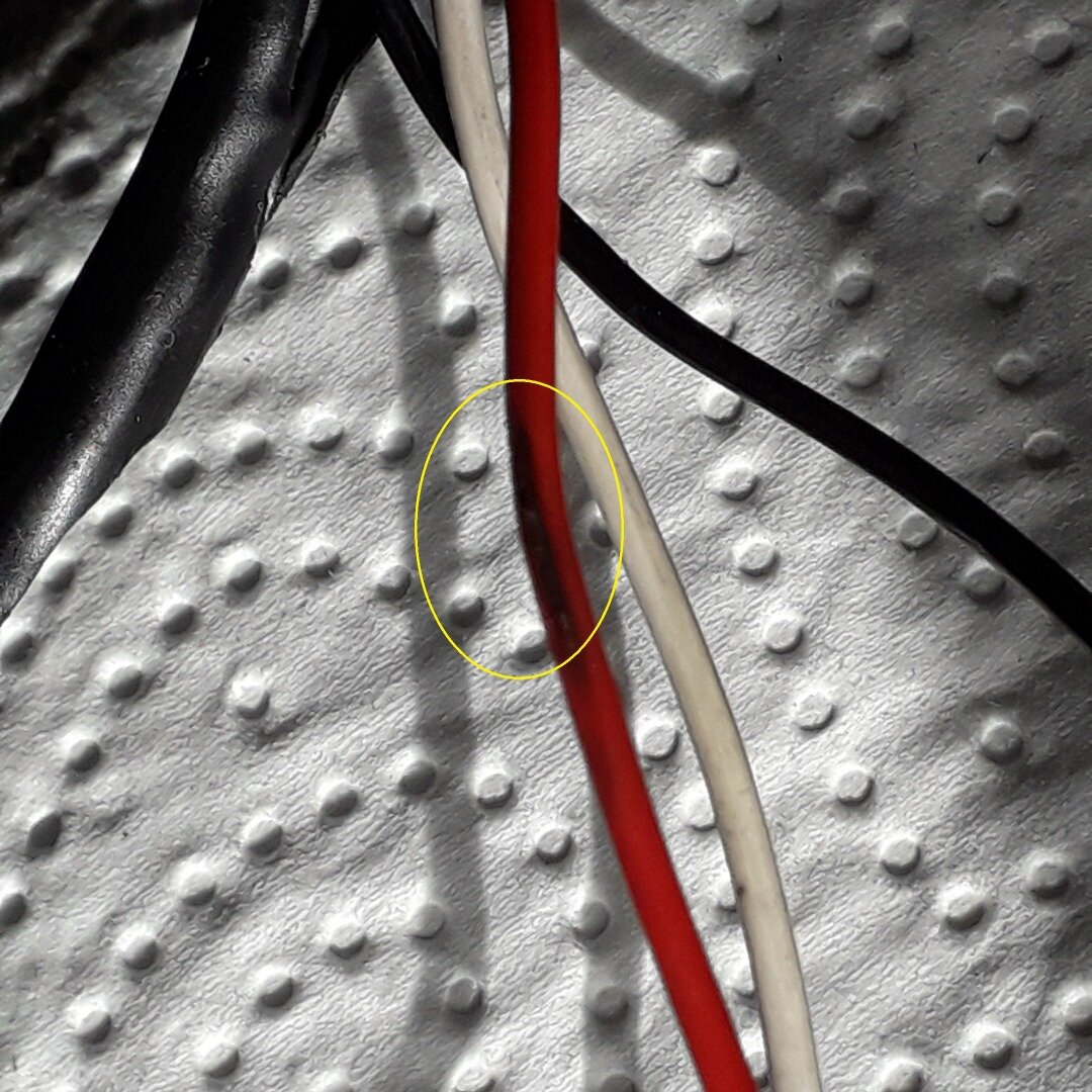

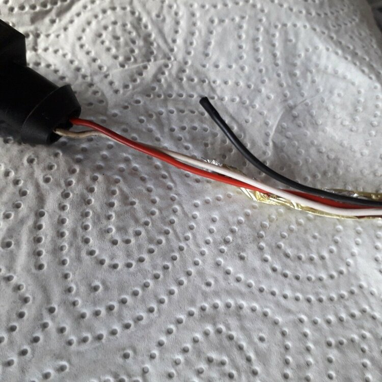

So, nachdem ich den  Stecker nun neu gemacht habe und alle Leitungen schön verpackt hatte, lief Smarti auch andstandslos, aber nur für 4 Tage, danach ging die Problematik erneut los, bin auf 20 km gleich 6 mal liegengeblieben, vorausgesetzt, daß ich die Reparatur ordentlich gemacht habe, vermute ich noch einen weiteren Kabeldefekt, wäre es mechanischer Natur, hätte Smarti bestimmt nicht 4 Tage lang gewartet um mich erneut zu nerven. Also schauen wir uns heute mal die Kabel am Getriebestellmotor an. Neues folgt in Kürze.

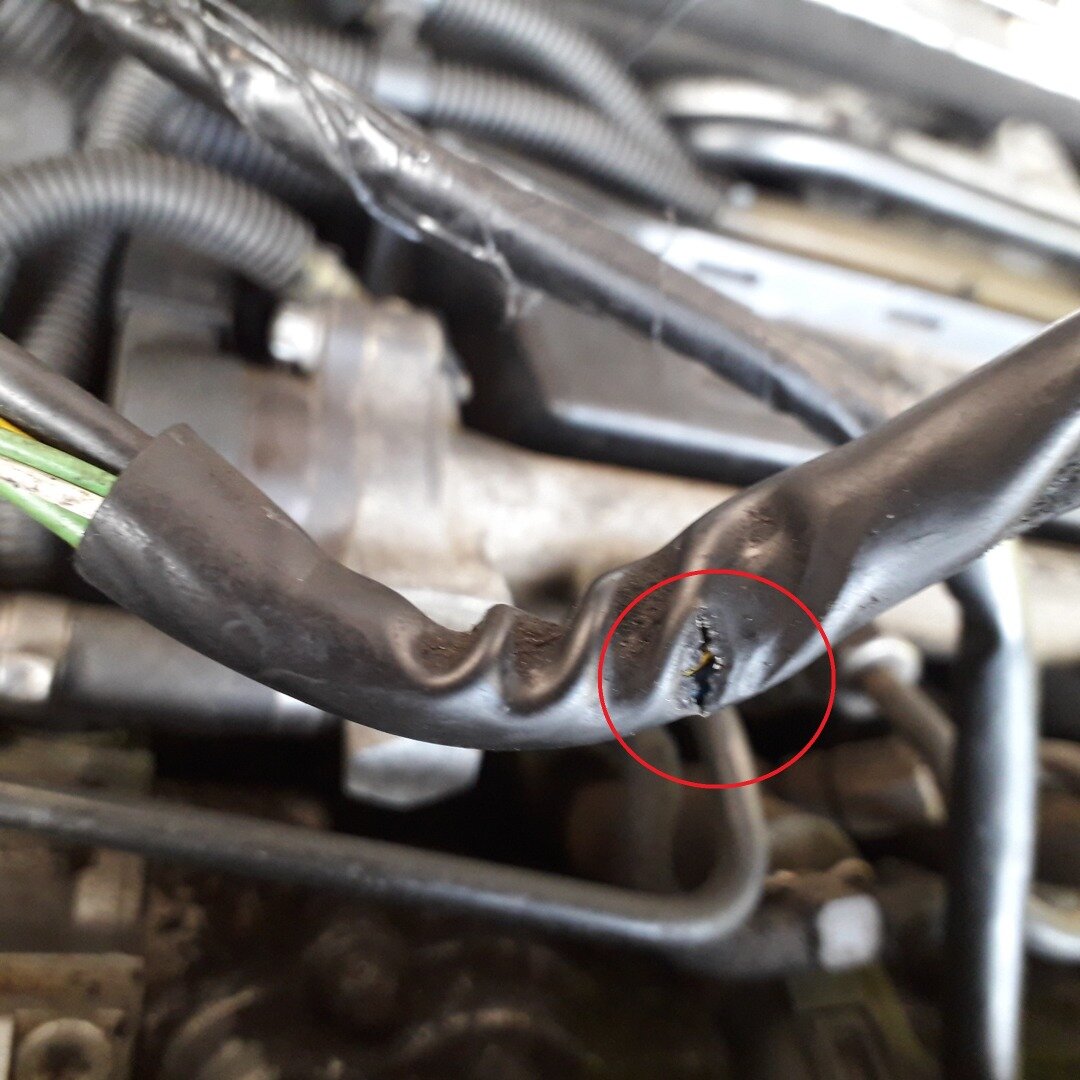

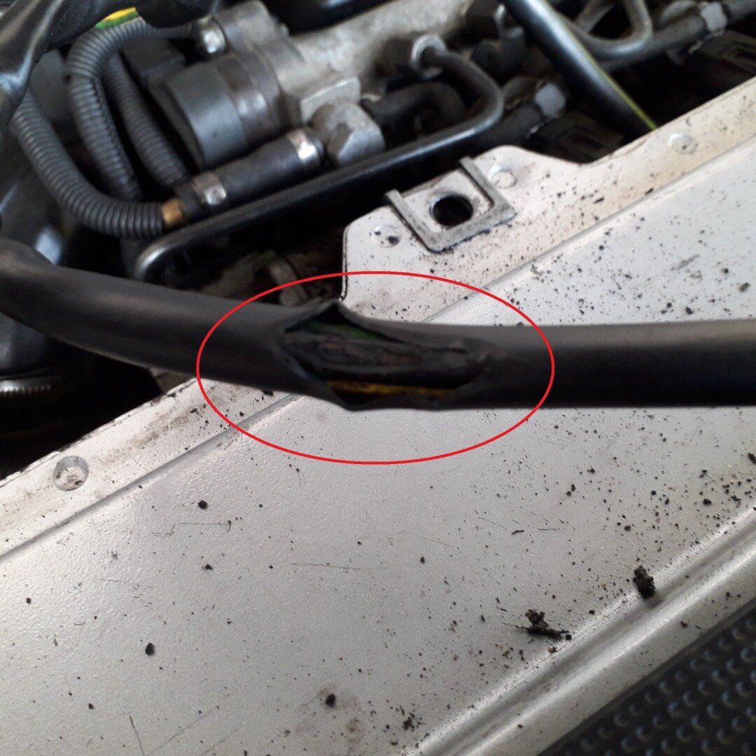

so, hier das Neueste, Kabelstrang vom Getriebestellmotor zeigte zwei auffällige Scheuerstellen, nach Entfernen der Schutzschläuche dann nur noch ein leicht angescheuertes rotes Kabel welches aber nicht wie erwartet zum Stecker des Getriebestellmotors geht sondern zu dem zweipoligen (!) Stecker an diesem Strang,  der über dem Kupplungsaktuator sitzt, (den sollte man für die Demontage des Steckers kurz abbauen).(nein, es ist nicht der Stecker vom Kupplungsaktuator), es ist ein zweipoliger Stecker, rot- weiß, mit einer Metallfederklammer, das Kabel selbst  ist dreiadrig (!) und abgeschirmt, die schwarze Ader ist dünner als die beiden anderen und endet ca. 5 cm vor dem Stecker  (Kopfkratz), ich vermute jetzt mal eine Art Kurzschluss durch die angescheuerte  Stelle im roten Kabel, vielleicht über die Abschirmung, scheinbar ist der Signalführung sehr sensibel, 20230429_101433.thumb.jpg.9725e1201362a7016e29456fb8ba8e2b.jpg weiß jemand welcher Sensor da angeschlossen ist?

vor 3 Minuten schrieb gerald_schmidt:
ja, danke, habs gerade gelesen, das würde die Fehlfunktionen ja erklären.
Ja und die anderen Scheuerstellen auch.
Denke mal wenn du sie beseitigt hast läuft er wieder wie am ersten Tag
