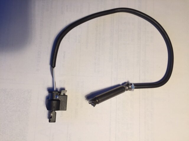

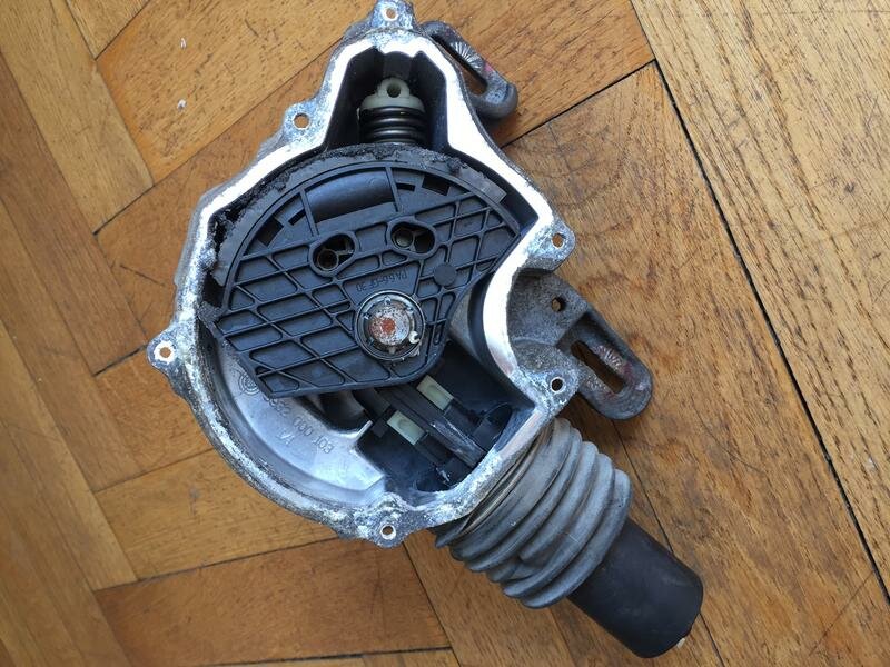

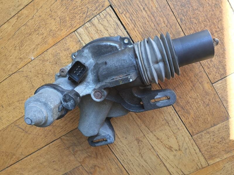

Erst mal Danke für all die hilfreichen Ratschläge und Analysen.
Ich habe den Aktuator getauscht, da ich mir dachte der alte ist nach der Km Laufleistung eh bals zu wechseln. Habe ihn aufgeschraubt und wirklich schlecht sah er nicht aus, auch wenn an einer Ecke die Dichtung platt war und ein wenig Feuchtigkeit eingedungen ist.
Der Austausch war wirklich kein Problem, habe die Position des alten markiert und den neuen an die gleiche Stelle montiert.
Nun kuppelt der smart sehr schön weich und sanft. (Ich mag das gerne und bin eher der gemütliche Fahrer).
Leider ist die Fehlermeldung P2033 aber nicht wirklich verschwunden. D.h. die Motorwarnlampe leuchtet ab und an, nach dem Starten auf :-x :-x . Ich kann den Fehler zwar löschen, aber nach dem Starten - aber nicht nach jedem Starten kommt er wieder. Heute tauchten noch zwei weitere Fehlercodes auf, P0426 und P2084 aber die haben es m.e. mit den Kat zu tun.
Könnte es nun sein, daß obwohl sich das Auto so schön Schalten lässt, die kupplingsbeläge am Ende sind? Ich bin es jedenfalls mit meinem smarten Latein. :)
Grüße, Florian
451 cdi, Unimog 411
Und ? Was sollen und diese Bilder sagen ? :roll:
ZERLEGEN, Mann, zerlegen und dann fotografieren, vorher-nachher Effekt 8-)
Richtig so! Bei der Laufleistung ab in die Tonne und abhaken. Manche hier machen einen Akt wegen so einem Verschleissteil .... 8-)
Oh Gott jetzt hält dieser Tausch--Einweg-Schwachsinn hier im Board auch schon Einzug.
Das Ding heil, nur eben ungepflegt.
Wegen den weiteren Fehlern: TAUSCH einfach den Wagen, reparieren ist offensichtlich nicht dein Ding....
:roll:
