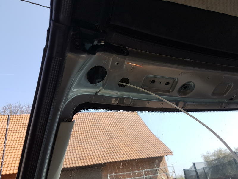

Habe das Kabel heute verlegt.
Ist eine Sache von 15 Minuten.

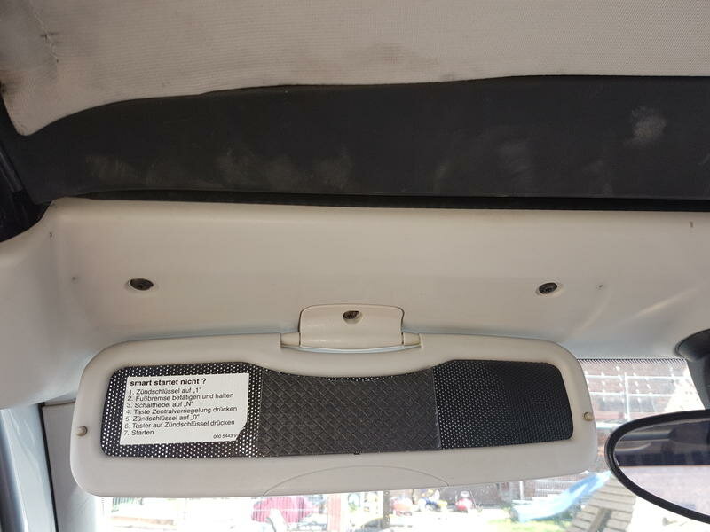

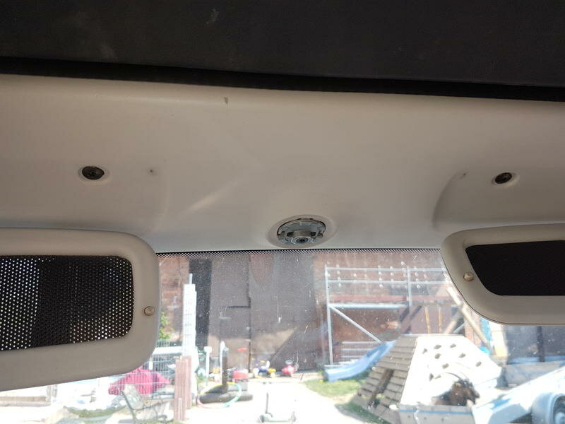

Zuerst die Verkleidung über der Windschutzscheibe entfernen, dazu den Spiegel am Sockel um 90° drehen, abnehmen, die Schraube darunter entfernen und den Spiegelhalter entfernen.
Dann alle sichtbaren Schrauben und die beiden Kunststoffdübel von der Verkleidung entfernen.
Nun die Verkleidung in Fahrtrichtung nach vorne schieben und abnehmen.

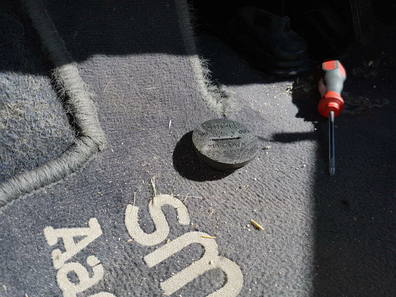

Jetzt noch den Teppich links vom Sicherungskasten im Fahrerfußraum zur Seite legen und den Sicherungskasten aushängen.
Links an A-Säule sieht man einen etwa 3 cm großen dunkelgrauen Stopfen aus Schaumstoff.
Diesen entfernen und für die Durchführung des Kabels vorbereiten (einschneiden oder durchbohren).

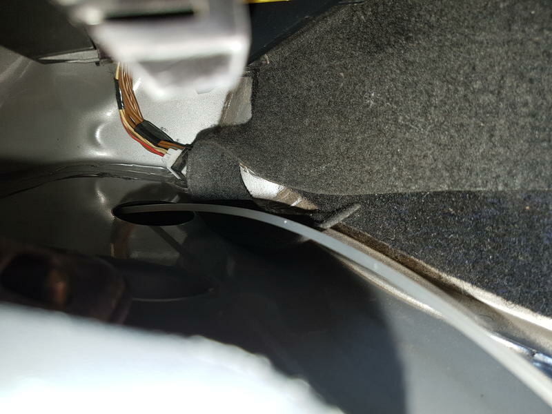

Mit einer Kabeleinziehhilfe seitlich am Windschutzrahmen in das einzige sichtbare Loch rein und die Einziehhilfe in Richtung A-Säule schieben.
Wenn es im Schweller klappert, seid Ihr zu weit :-P
Durch das Loch, aus dem ihr vorhin den Stopfen entfernt habt mit dem Finger nach der Einziehhilfe suchen und sie rausziehen (ging bei mir problemlos).
Das Bild ist um 90 Grad gedreht, sorry.
Nun das Kabel, das ihr einziehen wollt, daran befestigen und nach oben durchziehen, an den Blechkanten mit Filz umwickeln, alles wieder zusammenbauen und fertig.

Kannst du vom letzten Bild mal eine Beschreibung machen, wo das ist? Dieses Loch ist mir neu...oder haben das die Modelle ab 2003?
Sehr gut! Ich habe nämlich vor, mir eine Lampe vorn anzubringen. Dann kann ich mir den aufwendigen Weg hintenlang sparen, da hatte ich schon gegrübelt wie ich das absolut unsichtbar verkabele! Von dem Loch wusste ich bisher nicht.
PS: Der Aufkleber an der Sonnenblende: :-D
den aufkleber hatten eigentlich alle mal ;-)
