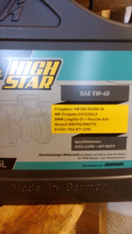

Nach viel Kurzstreckenbetrieb und ein wenig Standzeit beimVorbesitzer habe ich mich entschieden das Motorenöl zu wechseln und die Ölwanne zu ersetzen, Filter und Dichtring habe ich besorgt ÖL auch, da das Thema Öl immer wieder Anlass zur Diskussion gibt, frage ich einfach mal,ob das von mir besorgte das richtige ist.
Vielen Dank schon mal für eure Antworten,auch für die die mich bereits in der Vergangenheit extrem weiter gebracht haben
Am 08.03.2017 um 19:16 Uhr hat heiko1977 geschrieben:
Naja, im Gegensatz zu dem Fred im anderen Forum wissen die User hier nicht mal, was das von Dir besorgte ist! ;-)
Wie dort bereits steht ist die Freigabe 229.5 das ausschlaggebende.
Öl ist ohnehin eine Glaubensfrage, jeder glaubt etwas anderes! :)

Am 08.03.2017 um 19:34 Uhr hat heiko1977 geschrieben:
leider ist mir nicht klar wie ich hier ein Foto dranklebe :(
Bilder direkt hochladen geht hier im Forum leider nicht!
Das Bild muß bei einem Bilderhoster hochgeladen werden und wird hier nur verlinkt!
Dazu wird beim Verfassen eines Postings an der Stelle, an der das Bild auftauchen soll, der "Image"-Button unterhalb des Textfensters gedrückt und in das kleine Fensterchen, daß dann aufgeht die URL eingetragn, mit der das Bild bei dem Bilderhoster abrufbar ist!

Kaum macht mer's richtig, scho funktioniert's! ;-)
[ Diese Nachricht wurde editiert von Ahnungslos am 08.03.2017 um 20:16 Uhr ]
Ich brenn in meiner Kugel Motul 8100 X-Cess 5W40 mit 229.5 Freigabe.
Steht auch in der Freigabeliste vom 450er....
