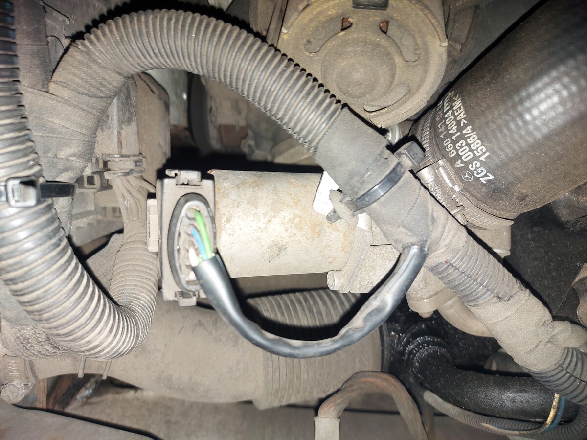

Wo finde ich den MAP-Sensor und wie sieht er aus?
vor 8 Minuten schrieb Dege:
Der Ladedrucksensor des cdi befindet sich rechts am Zylinderkopf, siehe dieses Posting!  😉

Ich habe den Sensor von der Halterung abgebaut , kam aber sonst nicht weiter. Der Schlauch verläuft so hinter dem Motor, dass ich ihn nicht auf Risse kontrollieren konnte. Beim Versuch den Schlauch vom Sensor abzubauen brach ein Stück Schlauchschelle ab, sodass ich damit aufhörte. Beim ersten Fahrversuch danach lief er für einige Zeit noch schlechter und qualmte stark. Dann wurde es wieder besser.
